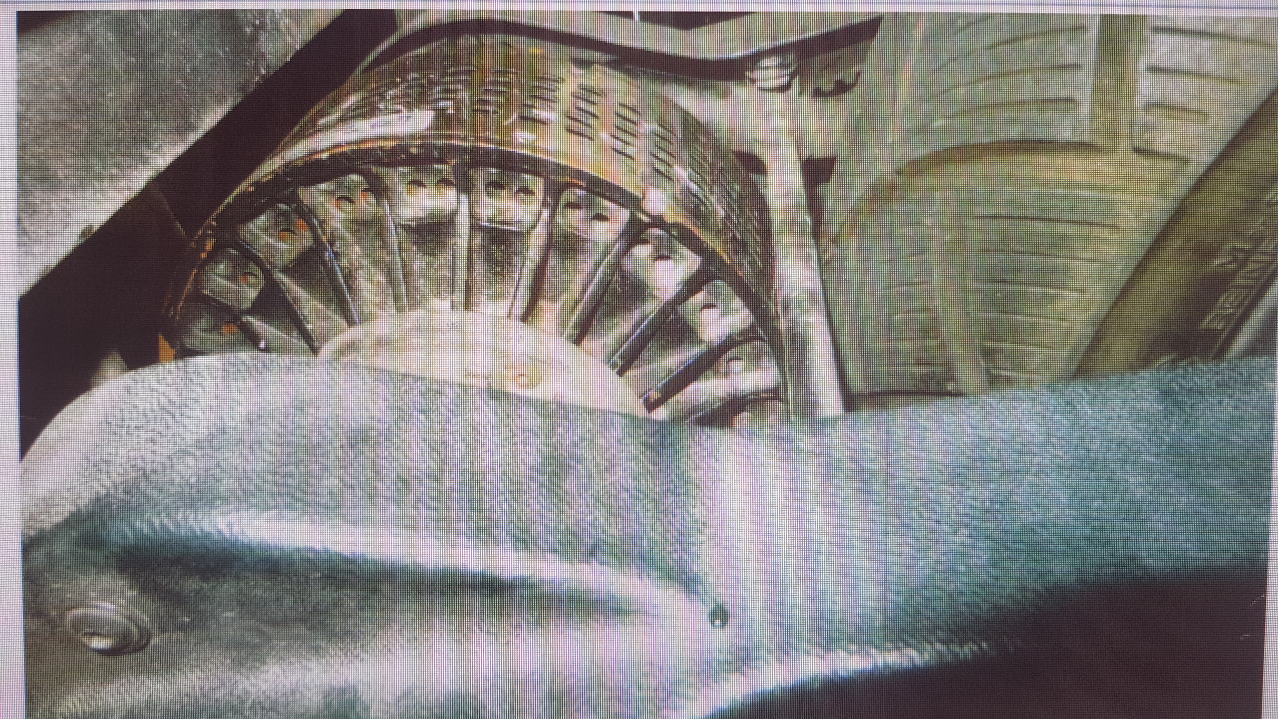

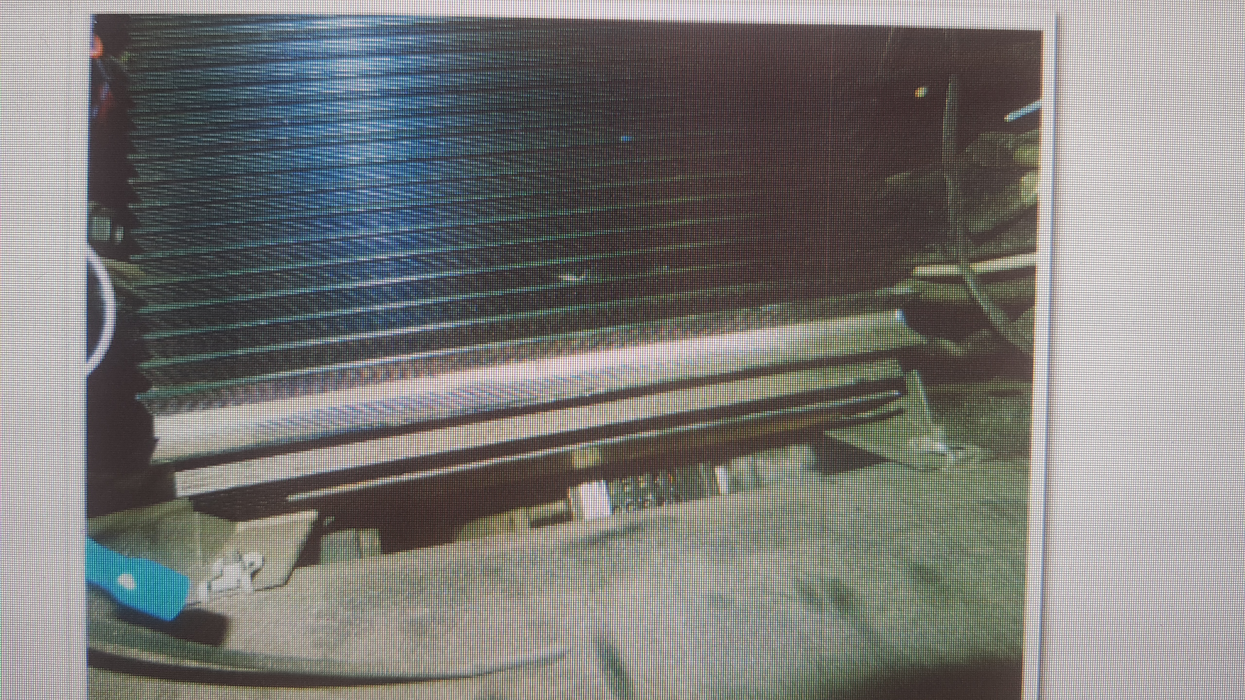

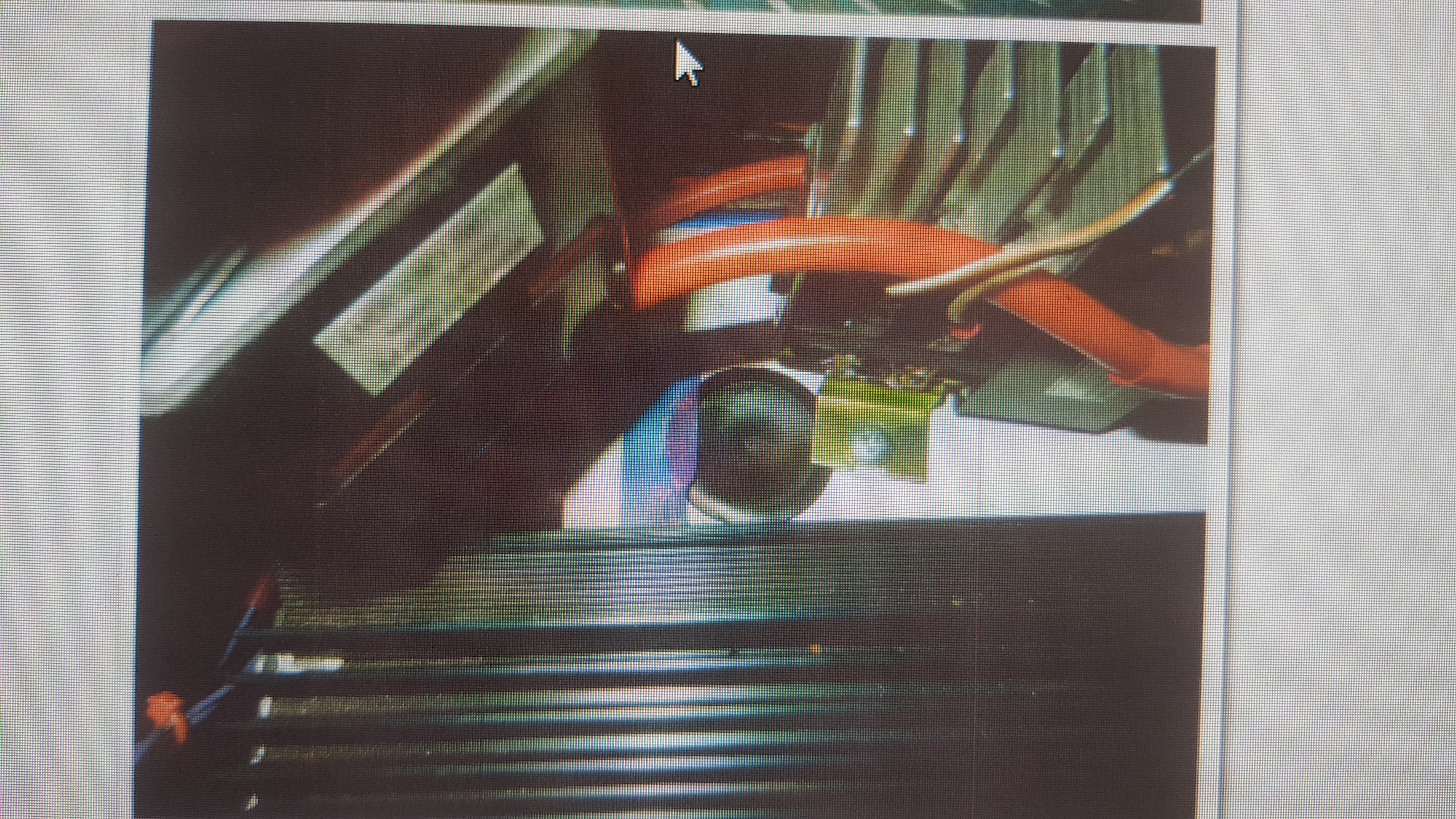

Inzwischen habe ich meinen VRone von Kilian zurückerhalten. Es war mit ihm vereinbart, dass er innerhalb eines Monats einen Umbau meines VRone vornimmt, hin zu einem neuen bürstenlosen 5 KW-Motor mit neuem Controller.
Leider wurde mir der Roller nach ca. 14 Monaten mit den Bauteilen, wie sie in den Bildern zu sehen sind, angeliefert. Auf meine Anfrage hin, was und in welchem Zustand nun eingebaut wurde, gibt Kilian keine Antwort (er hatte übrigens zu meiner Anfrage auch einen Brief per Einschreiben von mir erhalten).

Vielleicht kann mir jemand die Fragen beantworten, welche Bauteile hier verbaut wurden.

- Beiträge: 19338
Re: VROne powered by HV Kilian
Mike, das sind alles die alten Serienkomponenten von vR Bikes: Der 8kW Lynch Scheibenläufer mit Bürsten, und das lüfterlose Italienische SPE 600W Ladegerät am orginalen Einbauort über dem Motor, unter dem Helmfach. Und natürlich dem originalen Schütz mit fetten Kühlrippen, scheinbar montiert auf dem originalen AXE Controller für den Bürstenmotor.
Die HV Kilian hat also am Antrieb ÜBERHAUPT NICHTS verändert, wenn diese Bilder wirklich von Deinem vR one sind. Denn mir scheinen das abgescannte Bilder aus z.B. einer Zeitung zu sein, da gerastert und vom Blitz etwas blass?

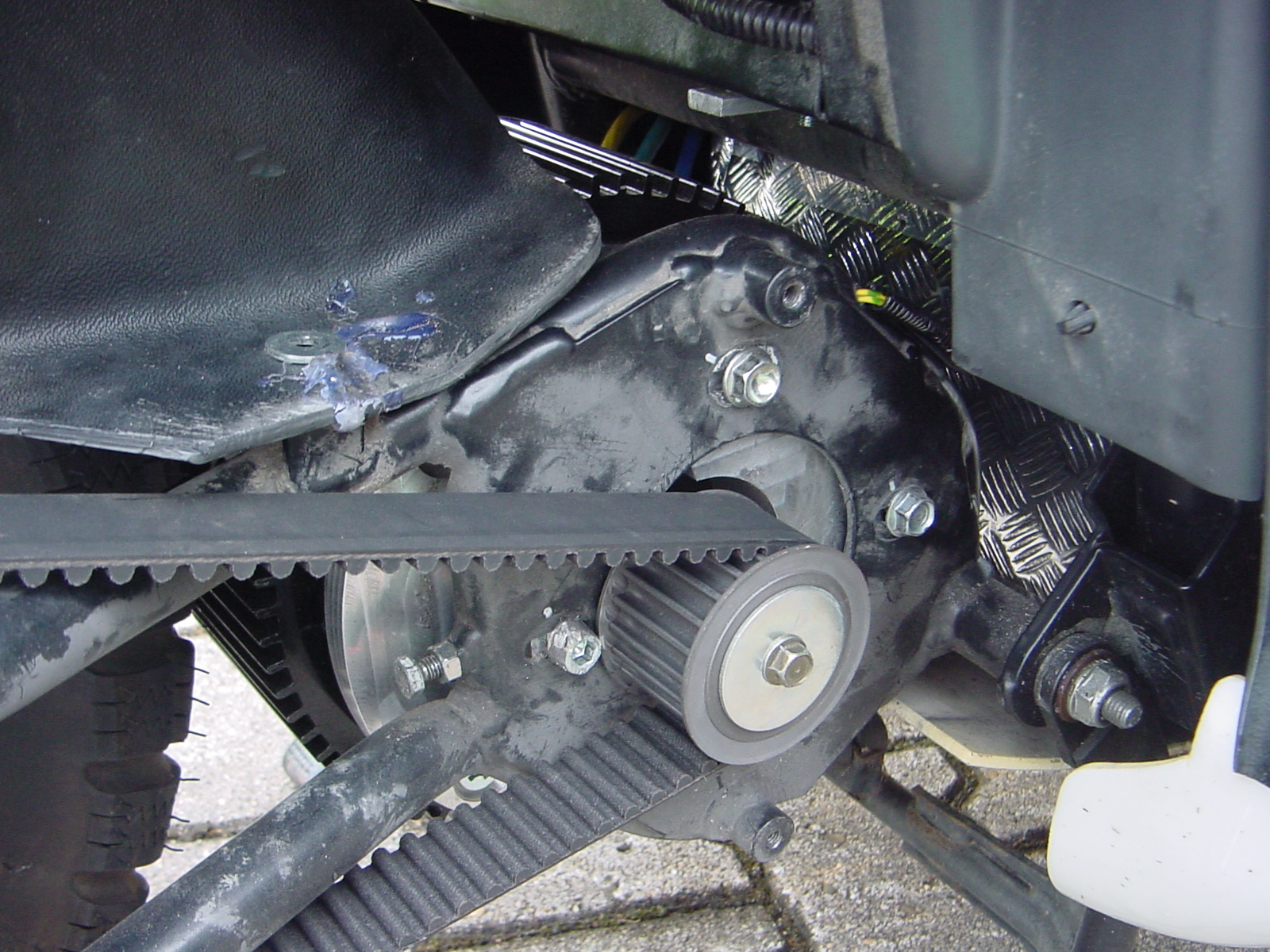

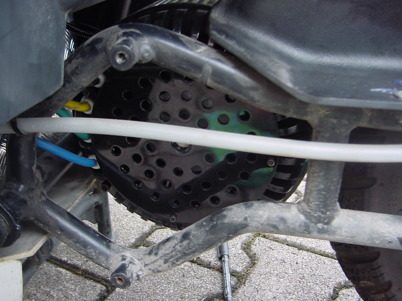

So ähnlich sollte ein auf 5kW GoldenMotor umgerüsteter vR one aussehen. Von links, ohne Schwingenverkleidung: Von rechts, ohne Schwingenverkleidung: Der Batteriekasten vor dem Motor ist normalerweise aus blankem Alu, ohne die Riffelblechoptik meiner Batterie-Wärmeisolierung.
Da wo der Lader sitzt müsste nach dem Umbau ein Lingbo Controller sein und das Ladegerät im Helmfach liegen...
