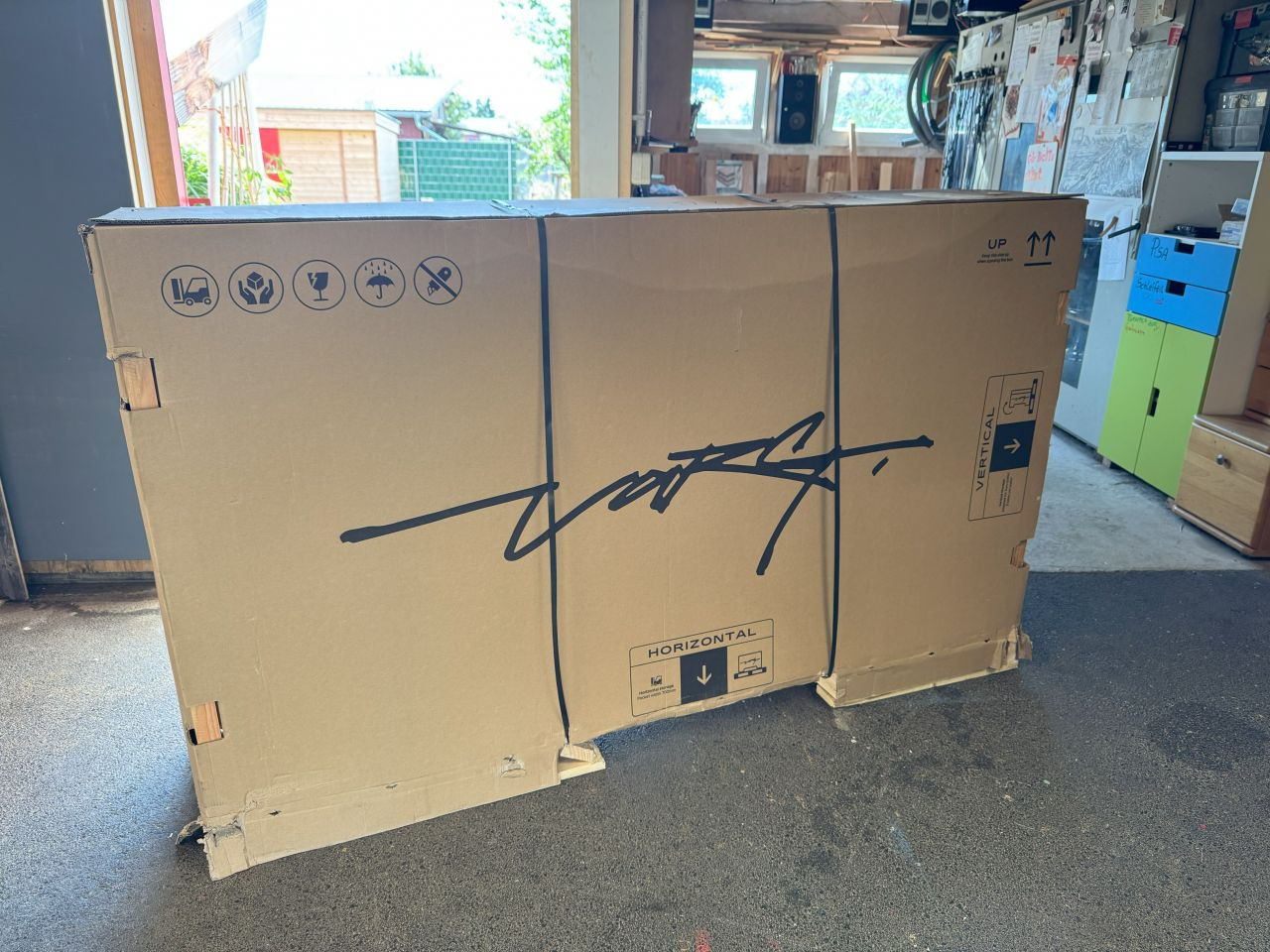

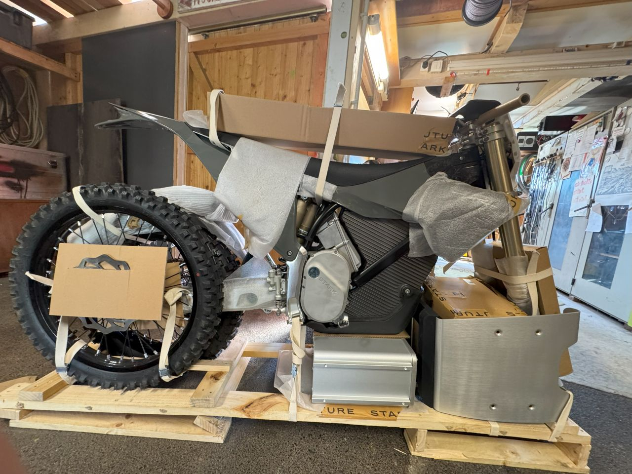

Der Gerät wurde geliefert gestern Mittag.

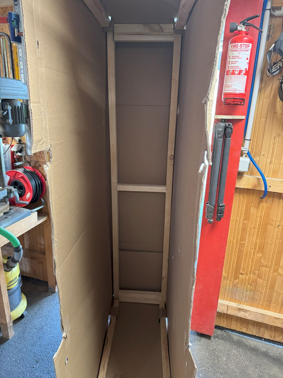

Durchaus gut verpackt in einem Karton mit innenliegendem Überrollkäfig.
Zusammenbau folgt...

Wie schon gesagt... Die Mühle wird im Karton geliefert, in hoher Packungsdichte.
Muss auch sein - Raum kostet Geld in der Speditioswelt.

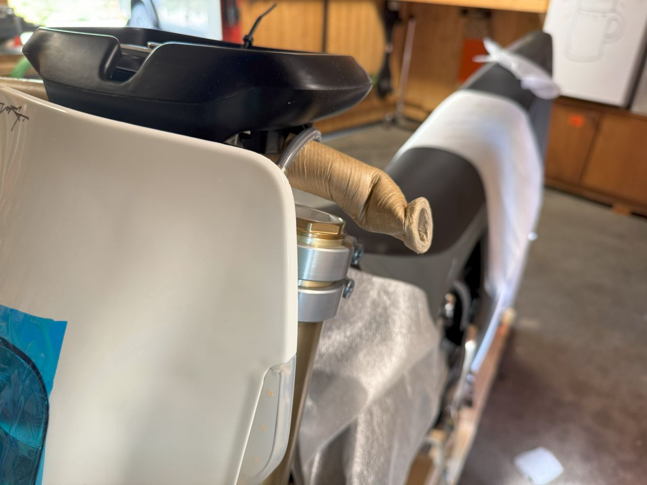

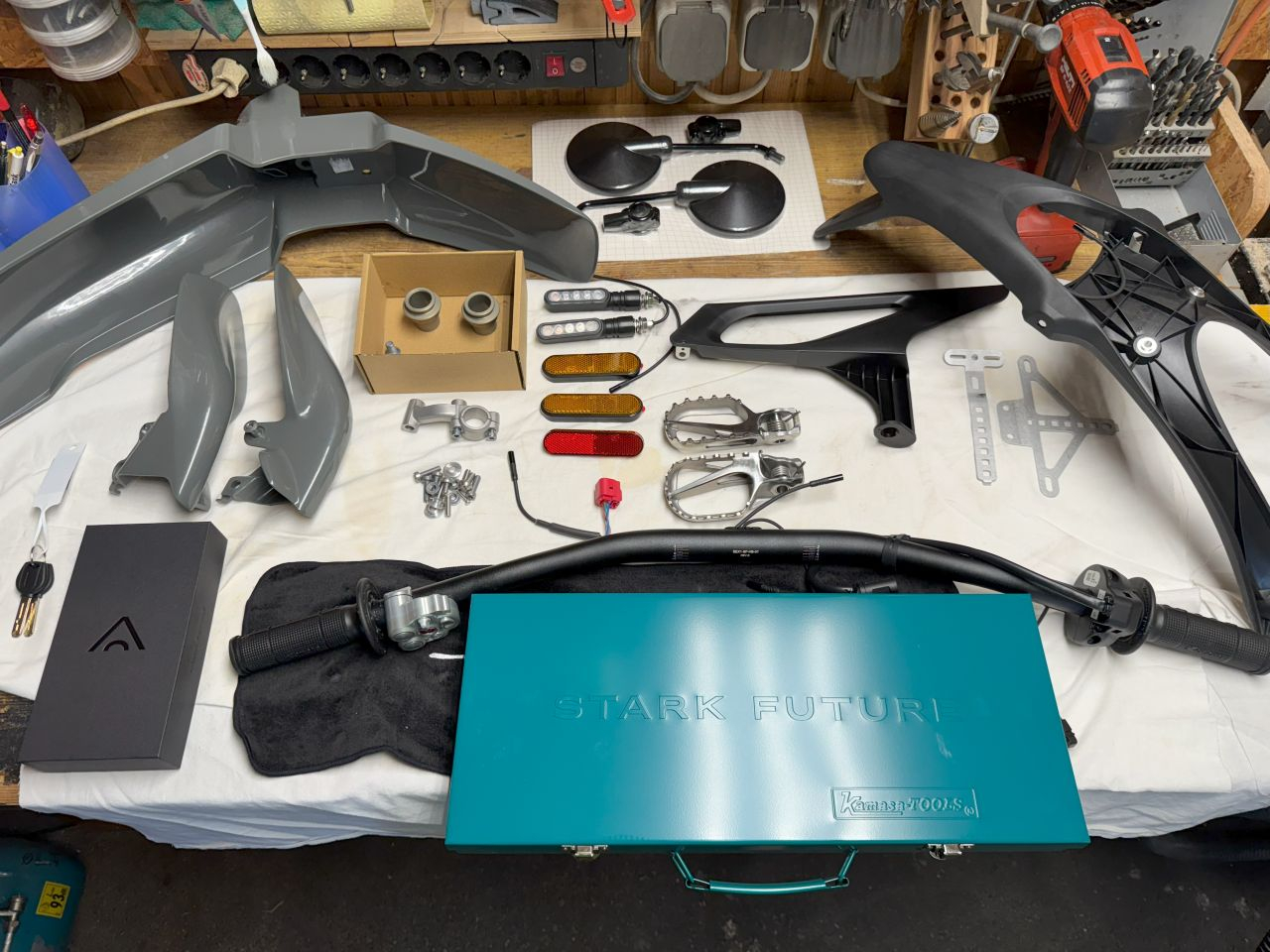

Grundsätzlich findet sich im Karton eine beinahe fertig aufgebaut MX. Den "Umbau" auf eine homologierte "EX" nimmt man dann selbst vor.
Da sind Blinker, Reflektoren, Bremsschalter, Hupe, Frontlichter, Spiegel, Kennzeichenhalter und einige elektrische Kontakte
die allesamt montiert werden wollen. Bei den mikrokleinen elektrischen Steckverbindungen brauchen Mittvierziger eine gute Brille.
Auch farbtüchtig sollte man sein - sind die Verbindungen doch farblich kodiert.
Ganz ohne "Vorwissen" in Sachen Bastlereien sollte man sich an den Zusammenbau nicht antun.
Einige Schritte erfordern etwas "Gefühl".

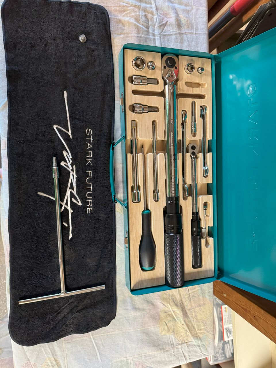

Sehr geil finde ich persönlich den mitgelieferten Werkzeugkasten - der auch meine Drehmomentschlüsselsammlung passend ergänzt.

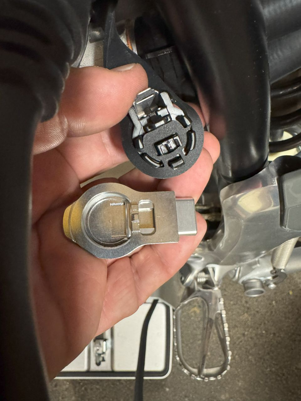

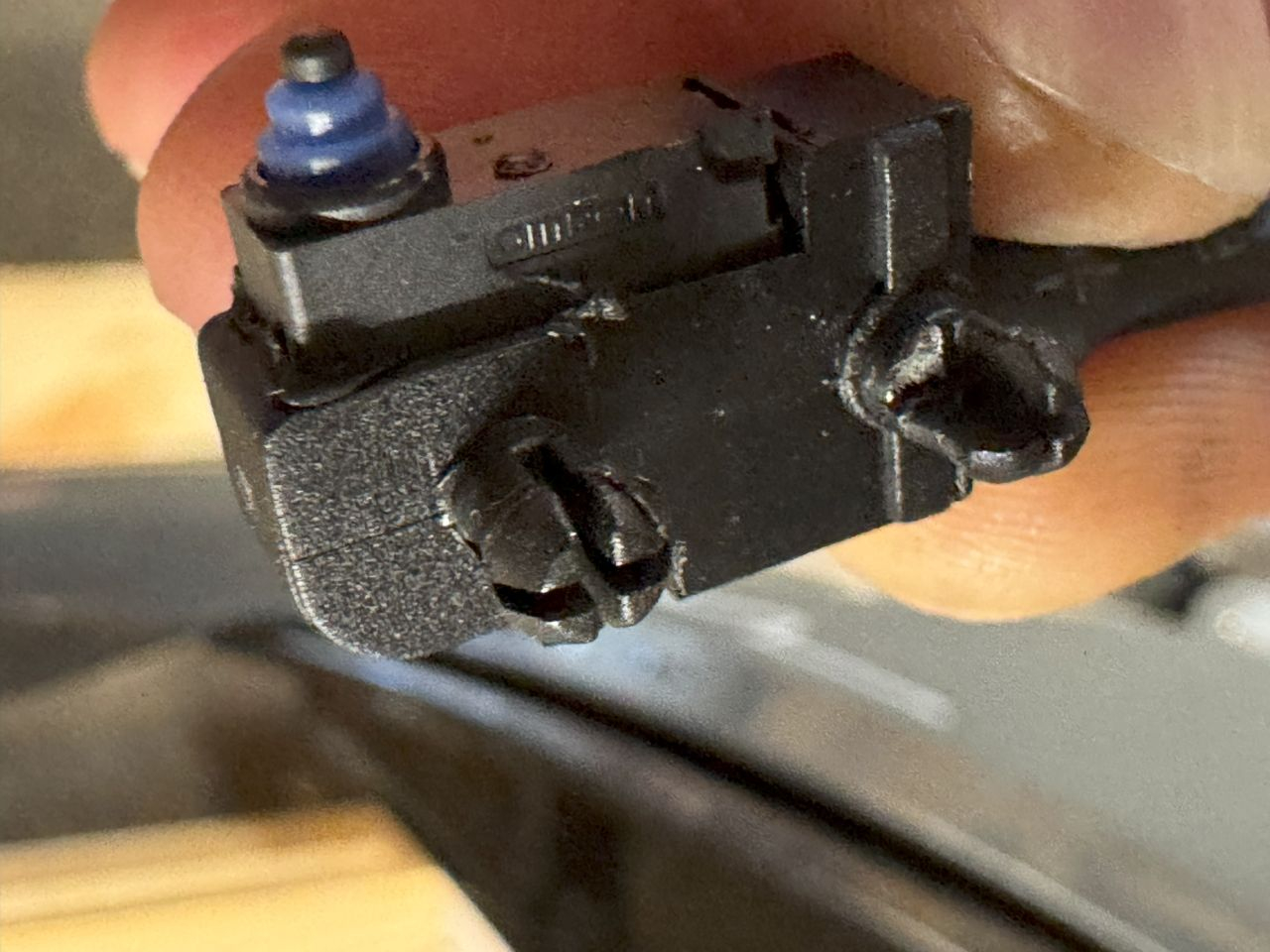

Die Kuststoff-wasauchimmer-Klemmen des Bremslichtschalters haben Schaden genommen - hält aber trotzdem.

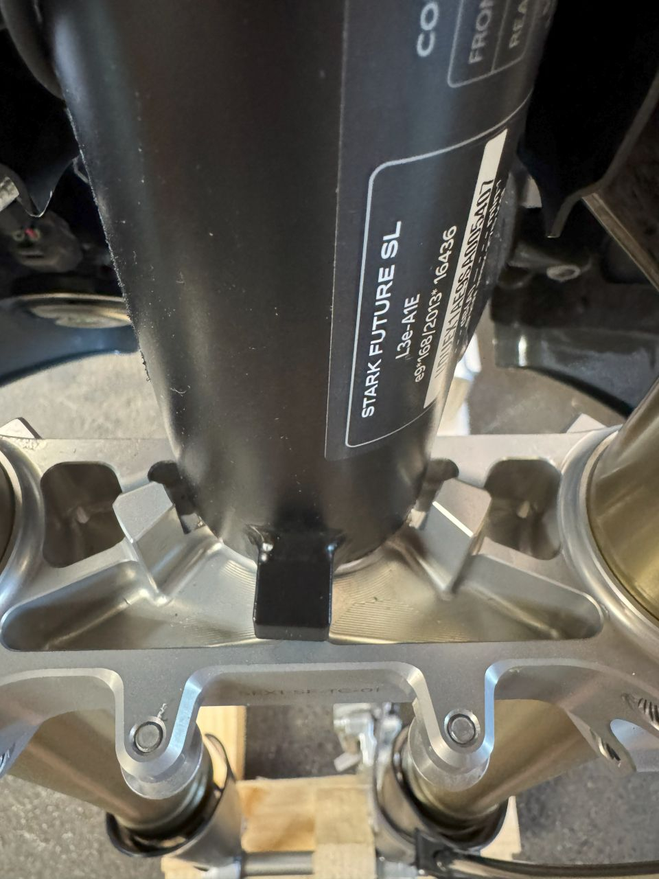

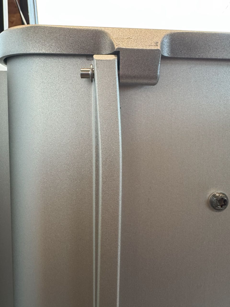

Der Lenkanschlag ist sauber, aber dezentral, angeschweißt.
Die Abdeckung des Ladeanschlusses ist beim ersten Kontakt zersprungen.

Die ersten ungefilterten Eindrücke sind...
- ANGST - Fahre mit 40PS
- Unfahrbar mit der originalen Motocross- Bereifung auf der Straße. Dreht nur durch.
- Das Handling der Bedienungselemente und das Feedback über die EINE LED muss man erst auswendig lernen
- Mehr als 40PS eingestellt. Kann keine Antwort geben. Der Stromgriff stellt die Drehzahl des Hinterrades ein. Kein ausreichender Grip im Moment.
- Im Acker siehts schon besser aus - dafür ist das Ding gebaut. Zieht tiefe Furchen -> Kann direkt danach ausgesäht werden.
Im Vergleich zur ZERO FX - einen anderen hab ich ja nicht
- Hat wesentlich mehr Power
- Die Bremsen sind direkter - sogar mit definiertem Druckpunkt
- Bremsen quietschen nicht
- Hat kein ABS
- Ist ein Stück weit moderner. Die ZERO hat top funktioniert war aber "zusammengestückelt"
- Der Lastwechsel ist nicht so smooth. Der tote Weg und das Schwingen der Kette sind spürbar.
- Schwerpunkt und Flugverhalten sind um Welten besser. Keine Köpfler beim Springen.
- Die Wärmeentwicklung des Antriebsaggregats ist spürbar höher als bei der ZERO. Vor allem im Bereich des Primärgetriebes.
- Die Stark brüllt beim Beschleunigen in höheren Drehzahlen wie ein T-REX. Eine Mischung aus Reifen, Getriebe, Kette und Umrichtersound.
- Die "Motorbremse" kann sehr hoch eingestellt werden sodass beim Stromabdrehen die Bremsleuchten aufleuchten. Stichwort - OnePedalDrive
- Die Federung / Dämpfung ist härter
- Das Abblendlicht leuchtet zu hoch und blendet wie Sau. Ist fix verschraubt und kann nicht eingestellt werden.
- OnBoard Ladegerät fehlt
ToDo's:
- Sumo Radsatz drauf - kommt angeblich nächste Woche geliefert
- Das Ganze offiziell eintragen lassen
- Die Spiegelsind hässlich. Vll. lässt sich das verbessern. Aber Spiegel sind grundsätzlich hässlich.
- Die Rückleuchte unter dem Kotflügel aktivieren. Sie ist mit dem Einbau der hinteren EU- Blinker autom. deaktiviert.
- Frontbeleuchtung einstellbar machen. Eventuell auch abschaltbar.
Long Term:
- CAN Protokoll anzapfen und hacken
- Automatikladestation bauen mit Zeitsteuerung, etc.
- Kleineres Ladegerät zum "Mitnehmen" bauen und via CAN-BUS anbinden.
- An einem Android- APP basteln, welches mehr Infos zur Verfügung stellt. (Zellenbalance, Status, Temperaturen, Drehzahl, Stromaufnahme, etc.)
Greez
B.
