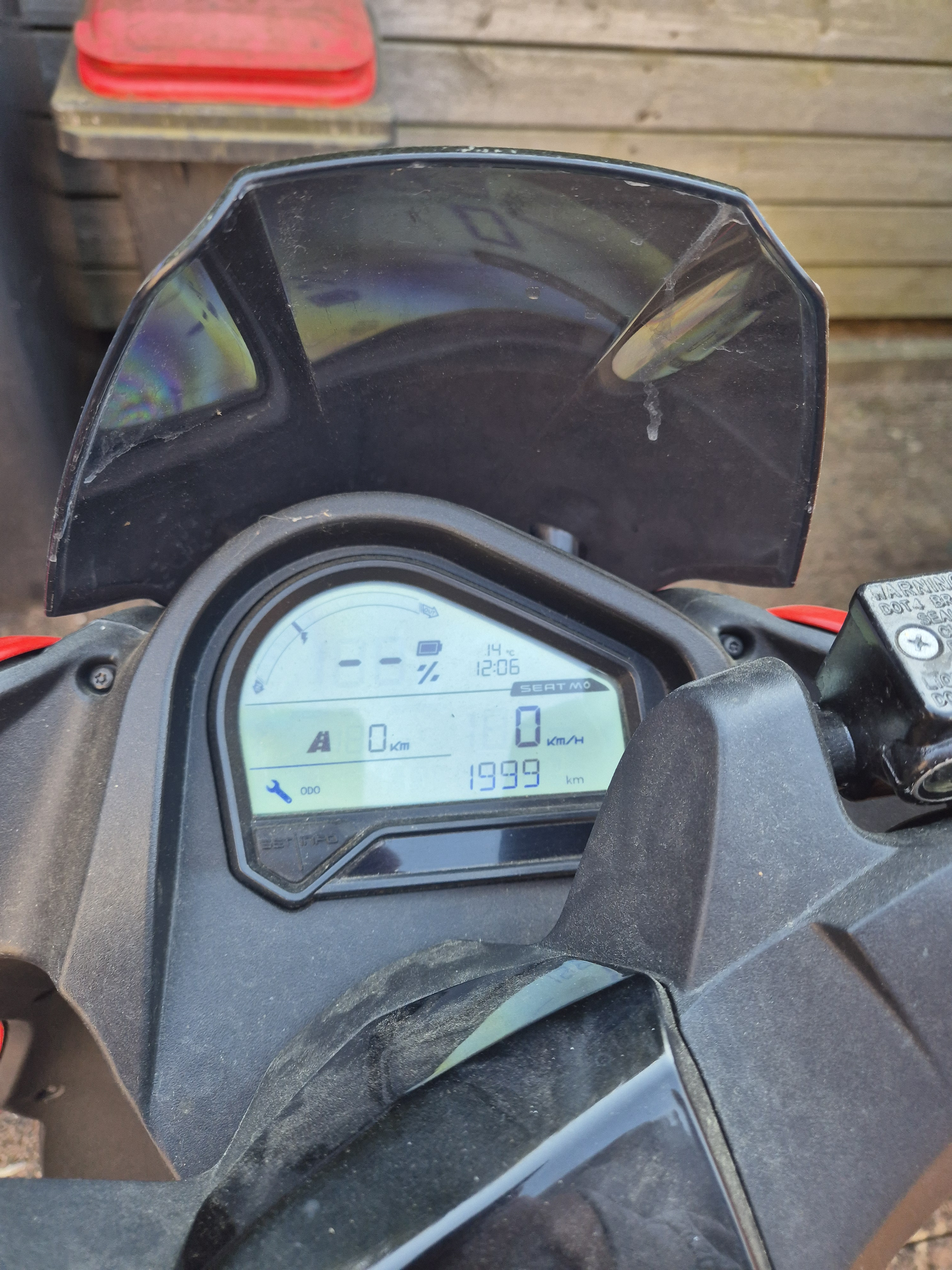

Den Schlüsselreset konnte ich jetzt auch endlich mal durchführen... leider ohne Erfolg
Ergebnis:
Edit: Nun steht doch wieder 80% Ladezustand.
