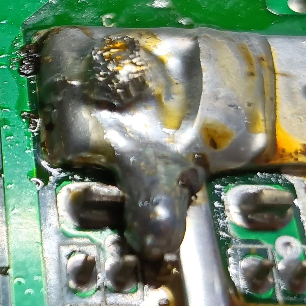

Zumindest das dritte Bild sieht für mich aus aus, als ob ein defekter FET die Ursache ist.
Es wird wenig bringen die Batteriekabel auf 16 qmm zu ändern, wenn da so fitzelige Phasenkabel am Motor sind.
(nur meine Meinung)

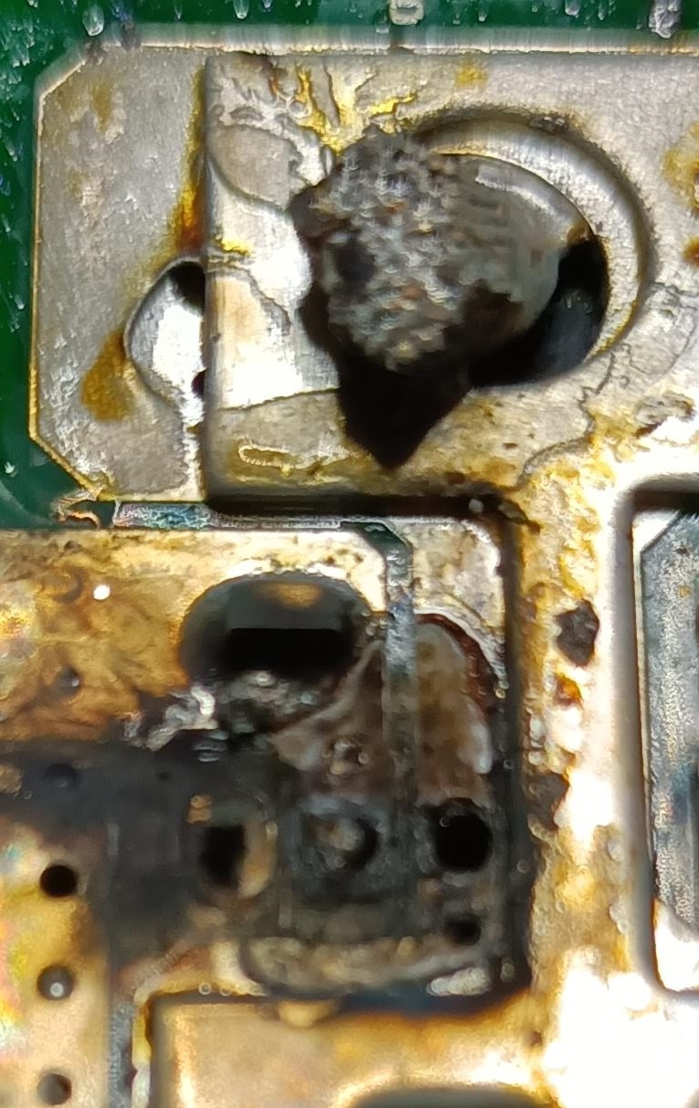

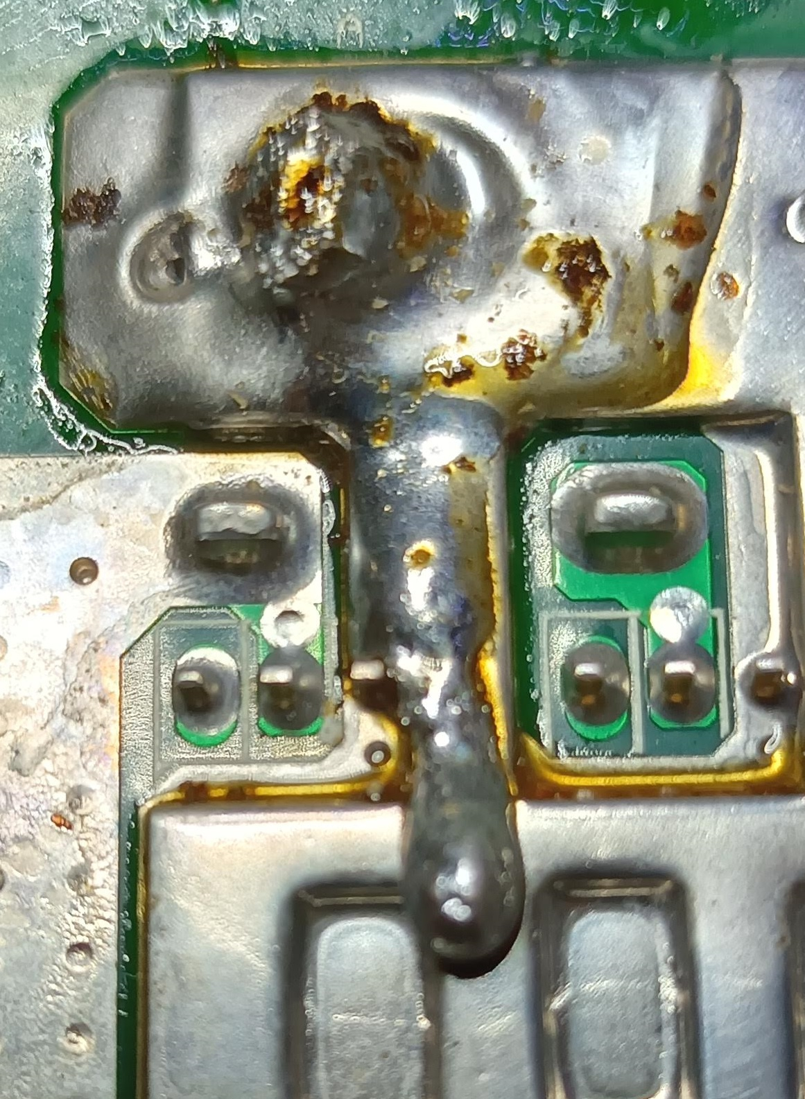

Das sind Bilder des aktuellen Controllers, den ich gerade auf dem Tisch habe. Die Batteriekabel sehen ähnlich aus. Der Fet auf dem dritten Bild ist durch das flüssige Zinn gestorben. Die Zinnperlen finden sich im ganzen Controller wieder. Die Reste dieses Controllers werden allerdings nur noch als Ersatzteilspender dienen. Hier sind noch ein paar Chinaextras drin, welche man hier nicht bekommt. Die leichteren Fälle kann man damit noch wiederbeleben.

Ok,
die Lötstellen sind Schwachpunkte.
Gruß Conny
