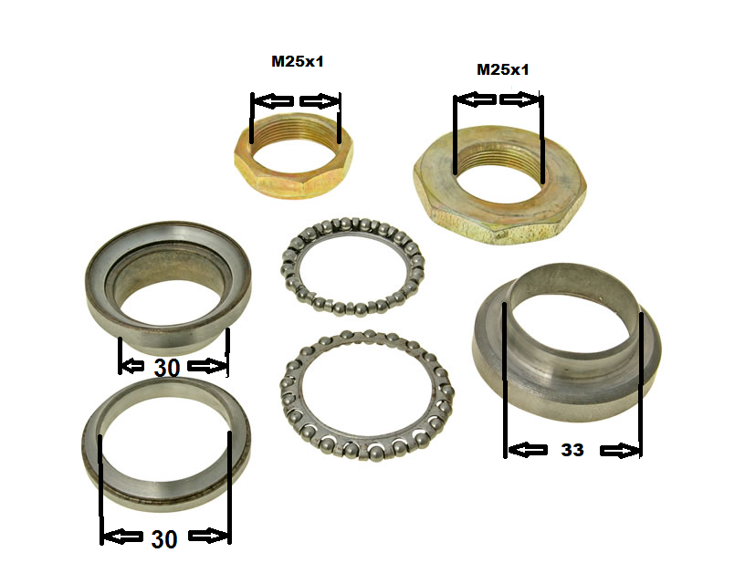

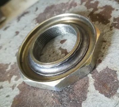

Auf einem FAG oder SKF Lager wird die Bezeichnung draufstehen, bei den China Lagern gehe ich da weniger von aus, wobei ich die Schalen aus dem Lenkkopfrohr und vom Steuerrohr noch nicht raus/runter habe. Aber es fängt ja schon damit an, dass die oberste Schale eins mit der Mutter ist
ich gehe mal nicht davon aus, dass es sowas bei FAG, SKF, ... überhaupt gibt.
Inzwischen habe ich tatsächlich einen Anbieter mit Maßangaben gefunden
https://www.racing-planet.de/lenkkopfla ... 093-1.html
aber bei dem Preis (6,60eu für den ganzen Satz) gehe ich davon aus, dass man da besser einen pro Saison von bestellen würde... :?
Leider kann ich den oberen und unteren Lenkkopfrohrdurchmesser erst genau messen, wenn die Schalen raus sind, was ich noch nicht gemacht hab.
Ich favorisiere inzwischen das Angebot von Fritz zum Tausch der ganzen Gabel, ggf. des kompletten Chassis. Mal schauen...
@Didi könntest du die Maße auf dem Bild bestätigen? Rohrdurchmesser unten innen 33mm?

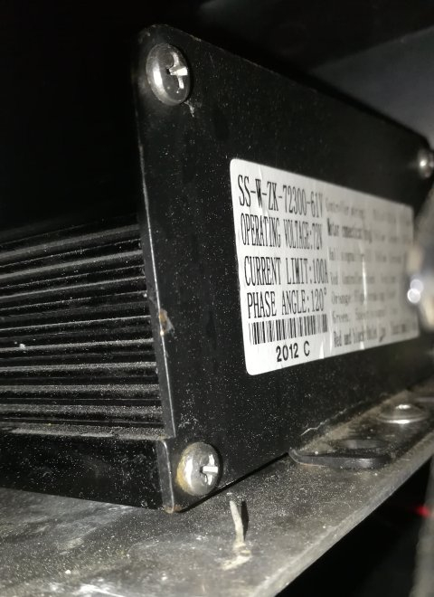

Kann jemand was zu diesem Controller sagen? Ist das der 'anfahrschwache Kelly'? (anfahrschwach ist er)
SS-W-ZX-72300-61V
Operating Voltage: 72V
Current Limit: 100A
Phase Angle: 120°
Ist das mit dem anfahrschwach irgendwie gesteuert oder ist bei den niedrigen Drehzahlen irgendwas total uneffektiv? Kann man den zum Rekupieren bringen? (den Kabelbaum habe ich noch nicht zu Gesicht bekommen...)

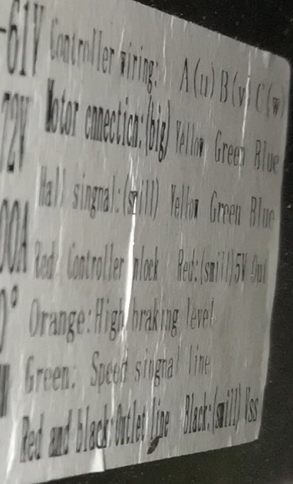

ahhh :geek: es ist mir gelungen den hinteren Teil besser zu fokussieren...
da steht "Orange: High Breaking Level" - das wird wohl dafür gedacht sein? Wie schliesst man das dann an? Wird das auf Masse gezogen oder Plus irgendwas (was?)
und da steht noch "Controller u(?)nlock Red: (s?ill) 5V out" - Werden die 5V zum Unlock auf Masse gezogen?
und ist die "Speed Signal Line" ein Ausgang bsw für nen Tacho oder so? Art des Signals?
Ihr seht schon - eIngenieur aber keine Ahnung. das ist eine völlig neue unbekannte Welt für mich :roll:

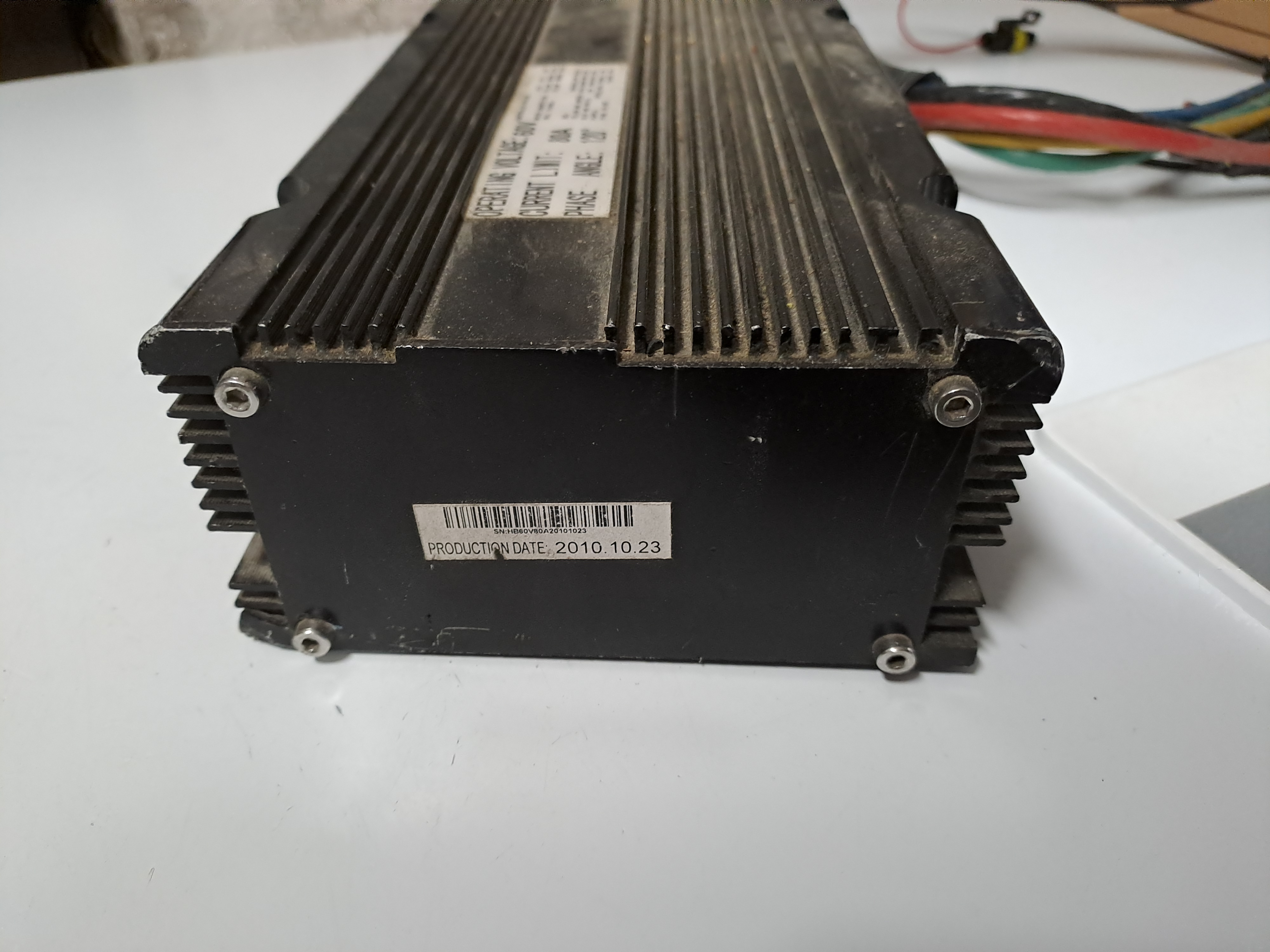

Das Gehäuse und der Aufkleber sieht aus wie von dem r5kw Rechteck-Controller aus meinem HRTK122.
Da gab es leider nichts zum einstellen.

Ein Rechteck Controller ist es dem Geräusch nach. Dass es da nix einzustellen gibt, find ich für den Anfang erstmal garnicht so tragisch. Wenn ich will, kann ja später ein 'Schnischschnack Controller' dran.
Aber das 'High Level Breaking' (hoffentlich ja mit Rekupieren verbunden, sonst ist ja kein Ballastwiderstand da) würde ich gern auf den freien Starter-Knopf legen. Nur muss ich dazu wissen wie!? Hat das schon mal jemand gemacht? Die 'Wirkung'/Bremsstärke würde mich auch interessieren...

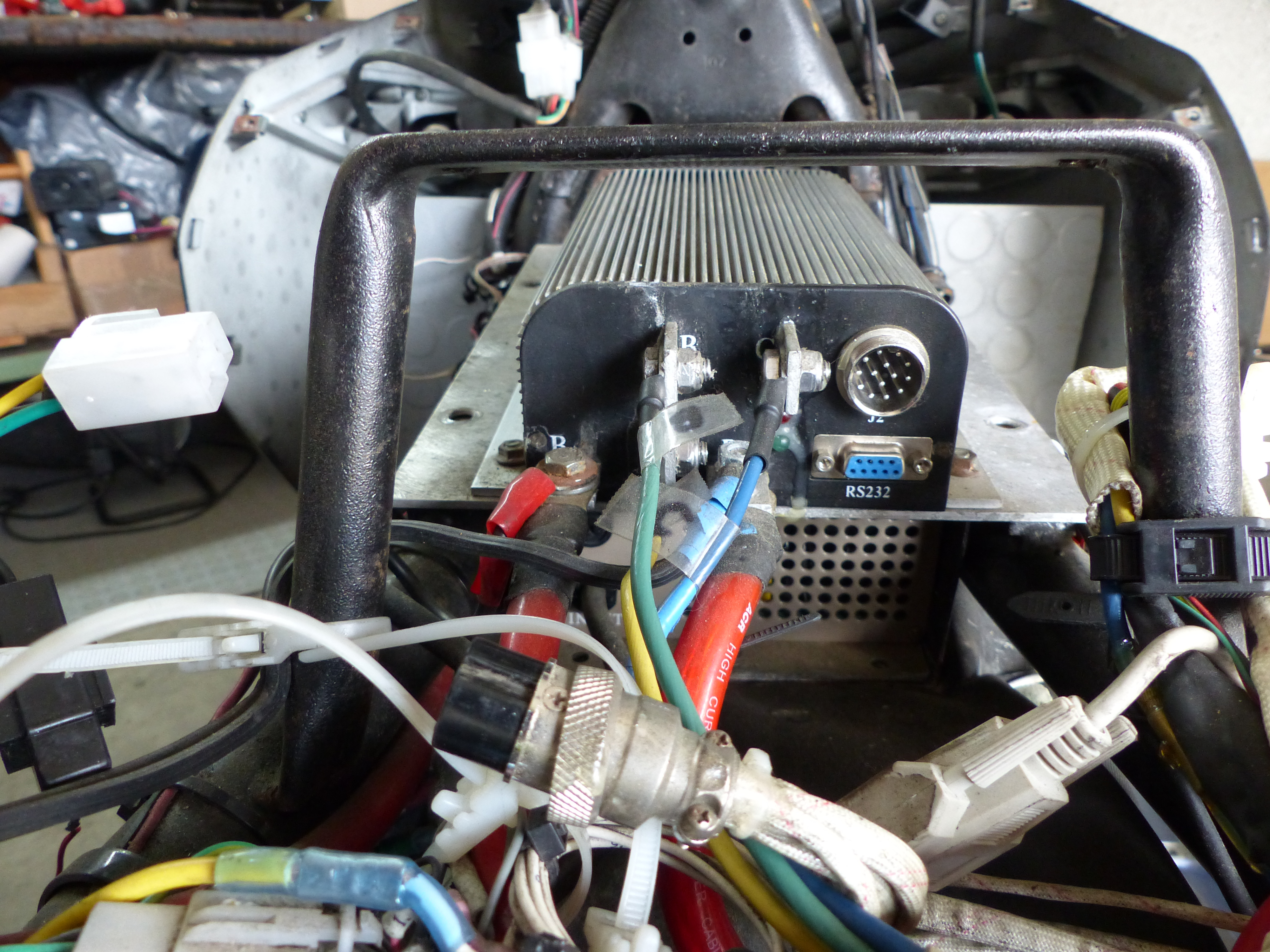

So sieht ein programmierbarer Kelly rechteck-Controller von hinten aus. Der anfahrschwache Originale vom e-Sprit Fury hatte links oben nochmals einen kleineren Rundstecker (CAN-Anschluss, der garnicht verwendet wurde...), der hier war ein stärkerer Bruder ohne CAN, der gerade mal 50€ mehr gekostet hat als der Anfahrschwache, so dass ich nie verstehen werde, wie e-sprit damals auf die Idee kam, den zu schwachen mit CAN Anschluss zu nehmen statt den korrekten ohne...

"Aber das 'High Level Breaking' (hoffentlich ja mit Rekupieren verbunden, sonst ist ja kein Ballastwiderstand da) würde ich gern auf den freien Starter-Knopf legen. Nur muss ich dazu wissen wie!? Hat das schon mal jemand gemacht? Die 'Wirkung'/Bremsstärke würde mich auch interessieren..."
Du brauchst nur 12V auf den Starterknopf legen und beim Betätigen die 12V aufs Bremslicht legen. Das Bremslicht hat ja Verbindung zum brake H Eingang des Controllers. Eine einfachere Möglichkeit wäre wohl den Starterkontakt parallel zum Bremshebelkontakt zu legen. Der Bremsstrom ist im vorhandenen Controller voreingestellt - da läßt sich nichts ändern.

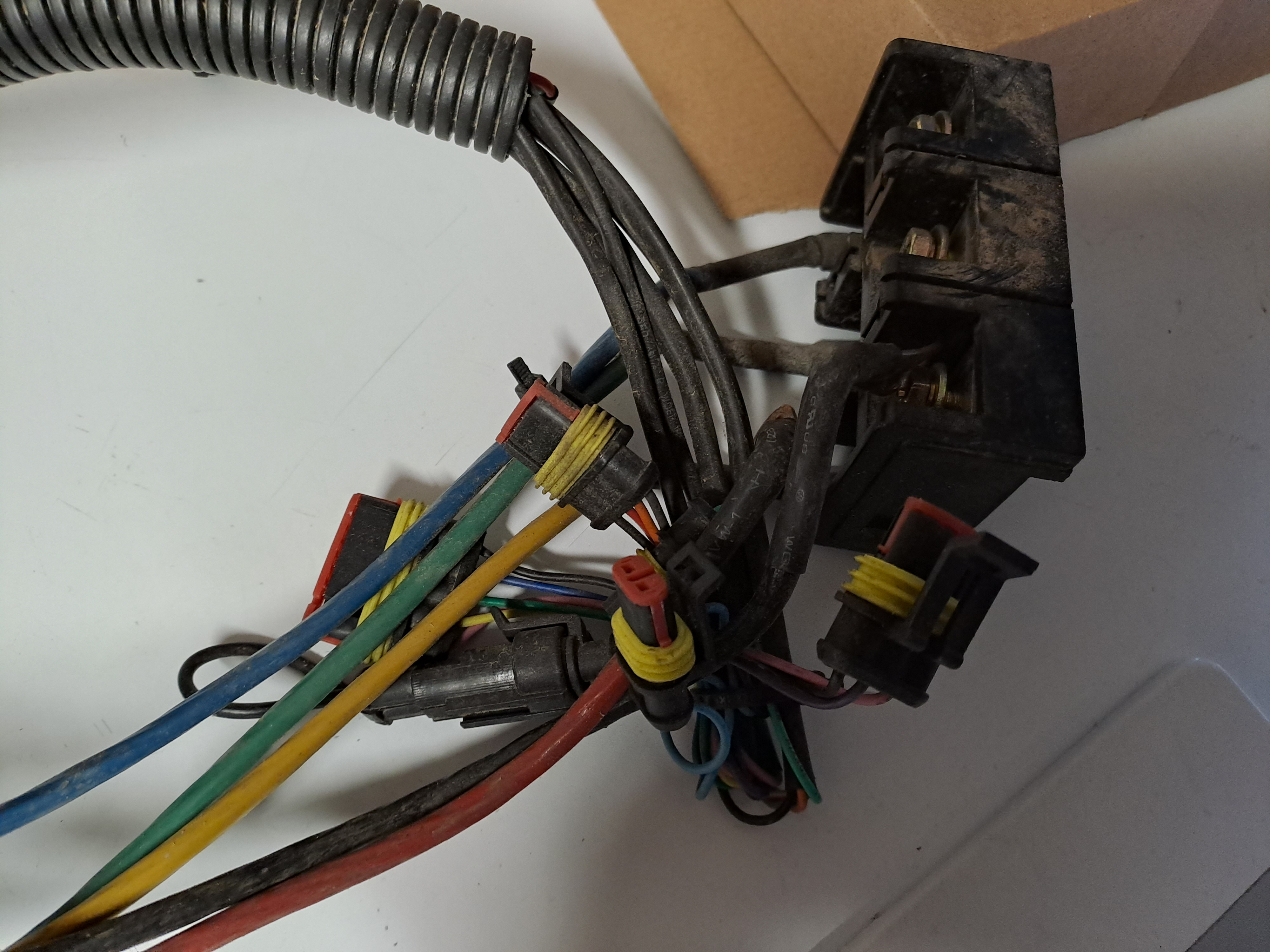

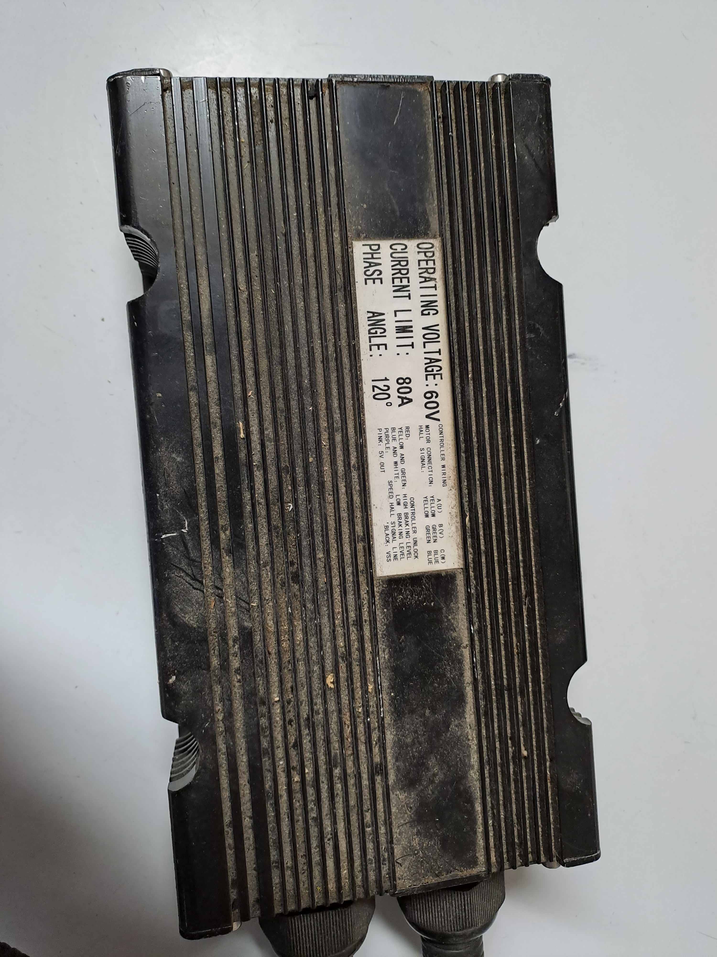

Bei meinem war nix mit Reku.
Aber sonst lief der für 80A und 60V ganz gut.
Man beachte die ganzen AMP-Superseal Stecker.
