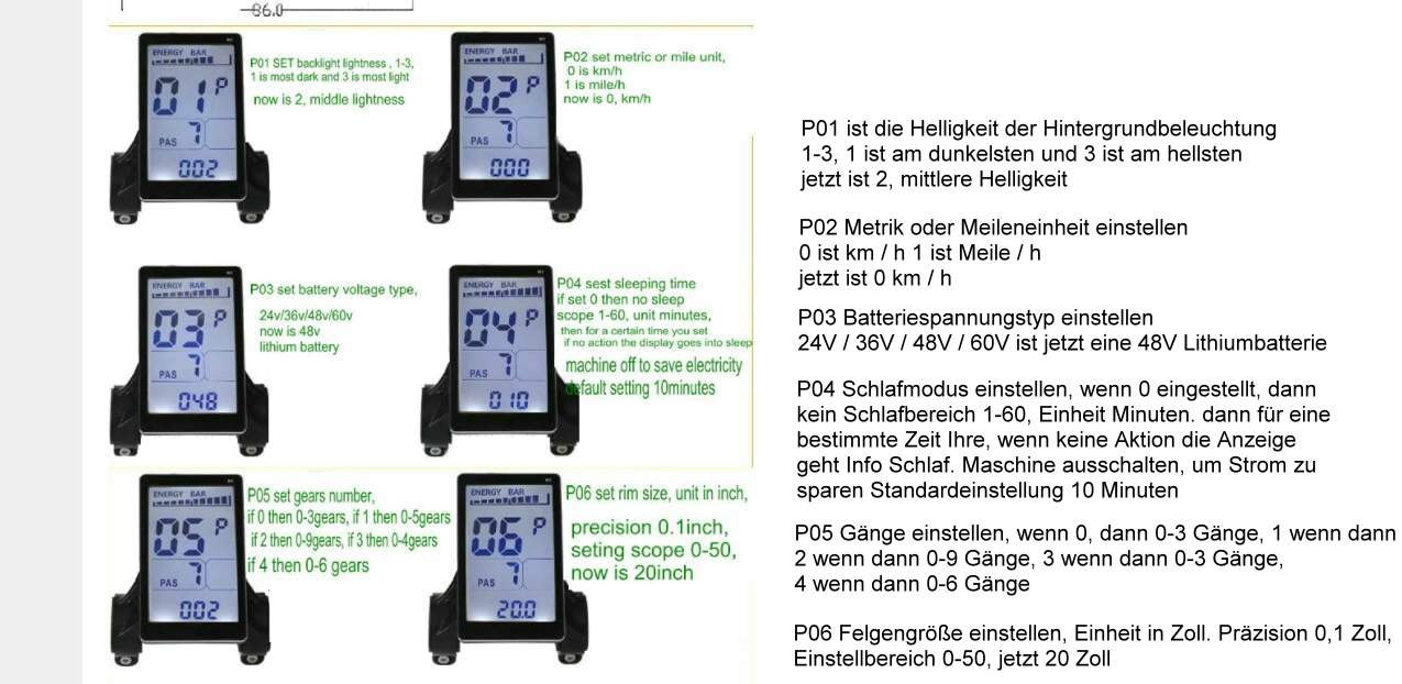

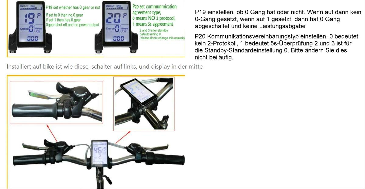

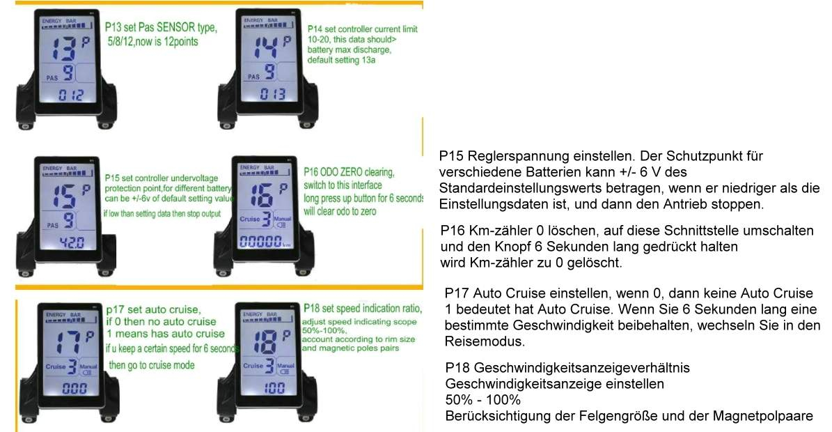

ok also hast so in etwa die gleiche geschwindigkeit. bei mir war es so das mit dem 48 volt blei akku, selbst als er voll geladen war und anfangs so ca. 54 volt hatte trotzdem die leistung doch eher mau und enttäuschend war. wie gesagt das war für mich der grund auf jeden fall gleich auf liion umzuschwenken.

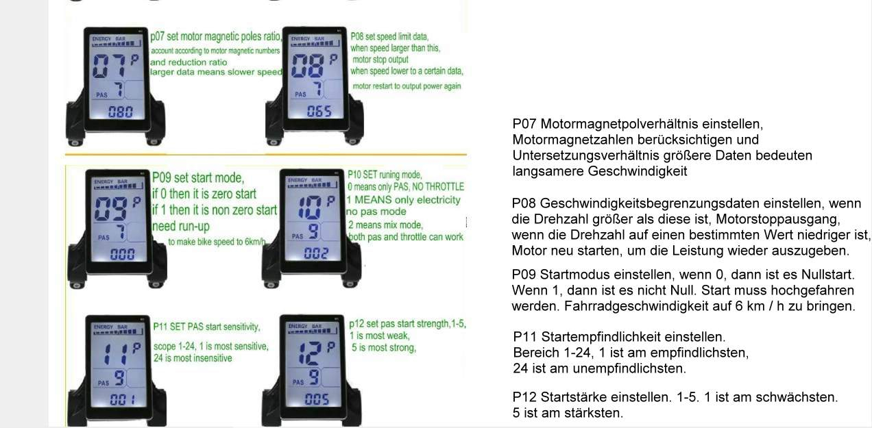

ps: ich seh grad, du musst "inch" eingeben, bei mir muss ich "cm" eingeben für den reifendurchmesser
schau mal, hier hast mal für das display bzw. für den controller die einstellmöglichkeiten. hab das mal so versucht zu übersetzen, sorry mein englisch ist scheiße weil ich hatte nur russisch in der schule

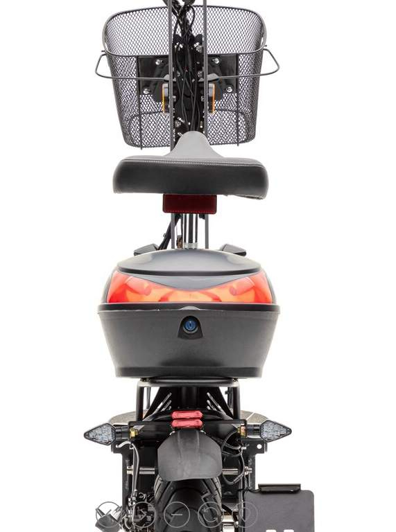

dann hätte ich an euch zwei mal ne frage bzw. eure meinung zu welcher optik
bremslicht/rücklicht soll hinten auch noch ein zweites dazu kommen. welche version sieht besser aus ?
übereinander oder nebeneinander ?

@forcaman, hast du wirklich all dies Einstellmöglichkeiten zur Verfügung?
In meinem Menue ist nur eine begrenzte Auswahl möglich. P1,2,3,6,7,8, 16,17,
.... und Blei-Gel Akkus verwende ich nie mehr.....
Zu deine Rücklichtfrage:
Ich werde vermutlich starke rote einzelne 15mm LED Leuchten über die Blinker setzen

nee nee ich hab nicht alle menüpunkte zur verfügung, das weiss ich schon, hab mir halt nur bei den chinamännchen die erklärungen zu diesem display rausgekramt. hab bei mir jetzt selber auch noch nicht alle punkte durchkontrolliert welche ich hab und welche nicht. brauchte auch nur dringend für die voltzahl und reifendurchmesser.

@Mezzo, ich hab genau die selben menüpunkte, hab grad mal geschaut

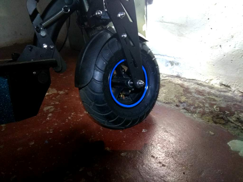

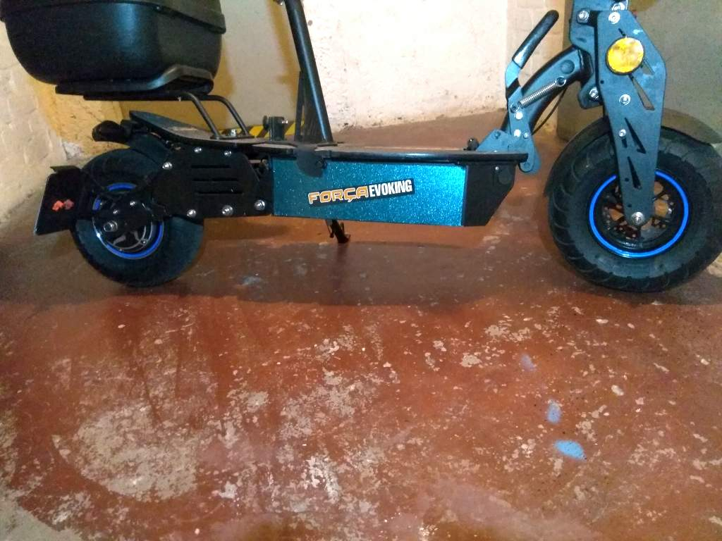

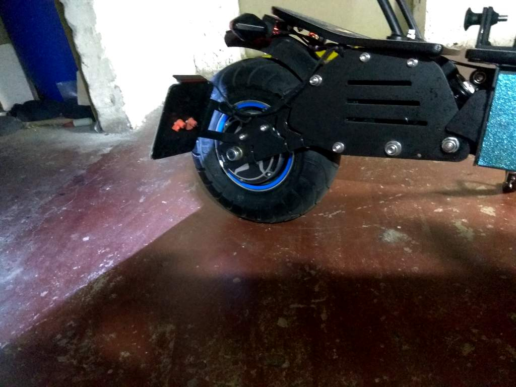

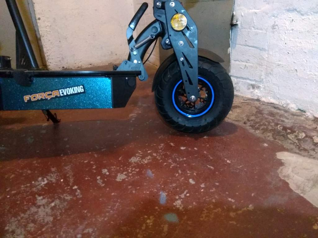

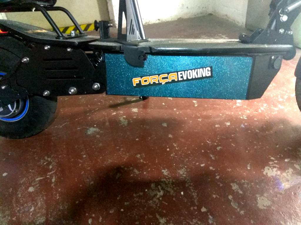

mein evo hat heute das erste optische update bekommen...denke kann man so machen
für den batteriekasten kam eine chameleon car wrapping folie zum einsatz, den farbverlauf kann man dann aber erst bei sonnenschein erkennen, aber der metallic effekt kommt aber auch so schon schön raus.
aber da hab ich noch ein bißchen mehr "blau" geplant
