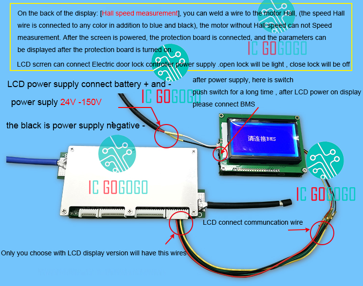

Danke Dir für die detaillierte Anleitung. Ich werde das heut abend mal ausprobieren.
Ich bin heute Nacht beim Grübeln auf eine andere Idee gekommen: Wenn die Versorgung vom Display aus meinem DC-DC Wandler käme, läge dessen GND ja auch opto-galvanisch getrennt hinter dem Controller. Das blöde ist ja nur, dass da steht: 24-150V
ich wollte einfach mal ausprobieren, ob das Ding auch mit meinen 12V Bordstrom läuft. So ein Versuch wird das Ding ja wohl nicht verblasen, oder?

Die 12 Volt DC/DC reichen jedenfalls für mein Display nicht aus.
Und auch die galvanische Trennung muss überwunden werden, damit die Speed-Puls-Information gemessen werden kann.
Sonst ist es wie bisher. => Ein Kabel angeschlossen: "Information fehlt", da ein Kabel nur gegenüber einem zweiten galvanisch gekoppeltem Kabel eine messbare Spannung haben kann.
