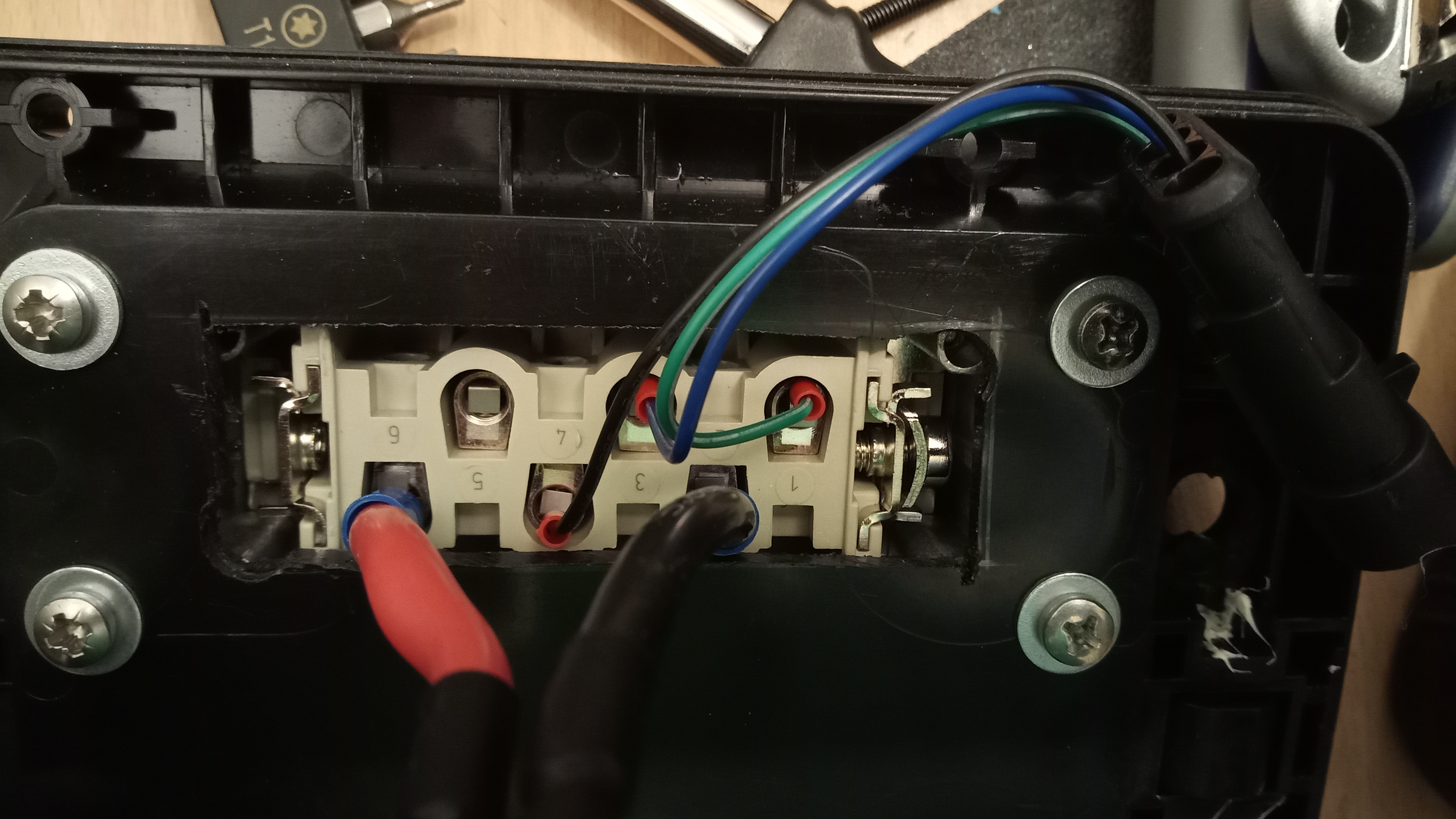

jekl1974 hat geschrieben:
Fr 18. Dez 2020, 18:27
Hallo Leute,
So habe ich jetzt dieses leidige Problem gelöst.
Hoffentlich für immer!!!!
Sieht vielleicht etwas brutal aus.....
Sind halt Industrie-Steckverbinder.
Hier gekauft:
https://www.steckerladen.de/Industriest ... :1051.html
Nur das Einlegefach passt jetzt nicht mehr rein aber der Deckel geht zu ohne anzustoßen.
Siehe Fotos
Wünsche trotz aller Umstände im Moment,
allen ein schönes Weihnachtsfest und einen guten Rutsch ins neue Jahr 🎄

Hier ein Bild von neuer Akku-Buchse.
Innenseite Akkudeckel
