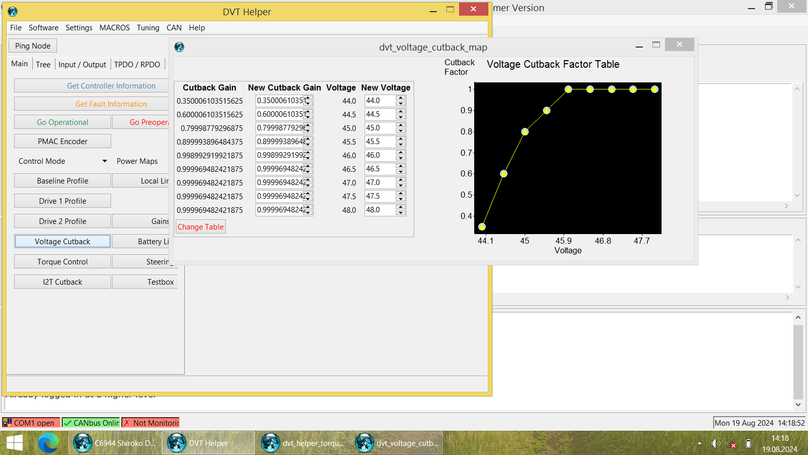

Error könnte doch einmal seine screenshots hier zeigen.

Definitiv nicht mit DVT. Aber, wenn sich wer damit auskennen sollte, ist es sicher möglich, eine grafische Oberfläche zu bauen, die dann über die serielle Schnittstelle mit dem Adapter redet. Das Ergebnis wäre dann ein etwas benutzerfreundlicheres Gesamtpaket. Leider habe ich von dieser Art der Programmierung zu wenig Ahnung und gerade sowieso keine Zeit, mich damit zu beschäftigen.
