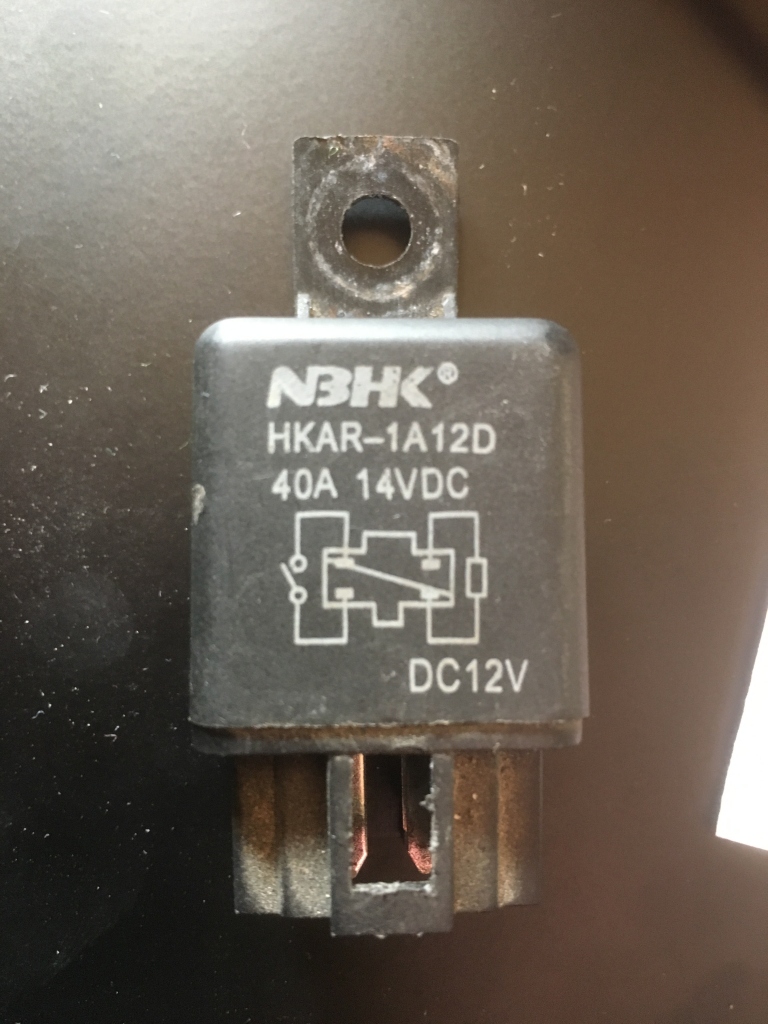

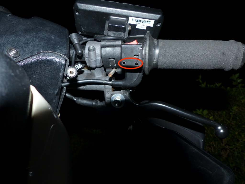

Der vR one in der Geschmacksrichtung "HV Kilian mit Golden Motor Umbau" versorgt über den Reku-Umschalter auf Stufe I ein 12V PKW-Relais mit nur 5V Spannung (ja, das geht, wenn auch etwas zögerlich), und dieses verbindet das blau-weiße "Brake +5V" Kabel vom Linbgo Controller mit dem schwarzen "Brake GND" Kabel, was ihm dann scheinbar den Wunsch nach bremslichtgesteuerter Rekuperation übermittelt.
D.h. die Wasserempfindkichkeitt des I O II Wippschalters hat keine direkte Auswirkung auf den Brake Eingang, da durch Relais getrennt. Jedoch hat die kurze Spannungsspitze beim Durchschalten des Relais machmal ausgereicht, um dem aus dem Lingbo-Stecker teilweise herausgerutschen "Brake +5V" Kontakt wieder solchen zu verschaffen, wenn auch oft nur kurz.

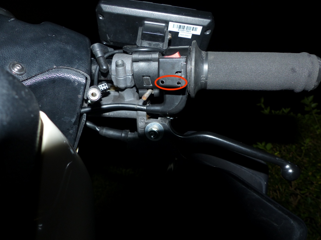

Trotzdem habe ich dem Wippschaltergehäuse unten zwei großzügige 2mm-Wasser-Ablaufbohrungen spendiert, Sicht von unten, rot umkringelt:

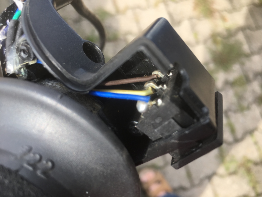

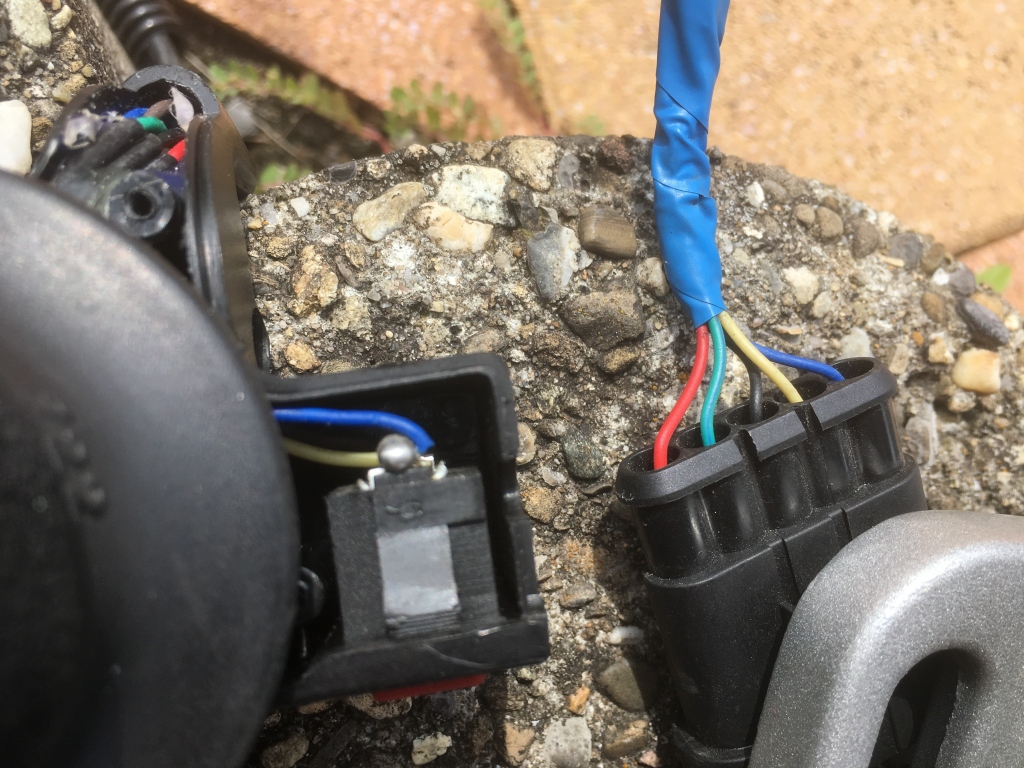

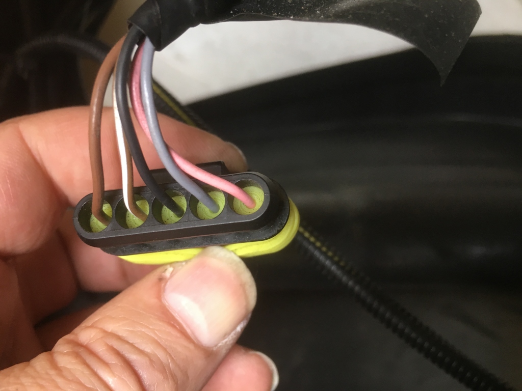

Den Fahrgriff hatte ich aber vorher schon komplett abgebaut und etwas zerlegt, um die Kabelfarben zuordnen zu können. Rot= Hall +5V, grün Hall Signal, schwarz Hall GND, gelb und blau sind die Kabel, die der Wippschalter auf Stufe I miteinander verbindet.
Auch ein braunes Kabel gibt es für die II-Position des Wippschalters, aber es ist nirgends angeschlossen:

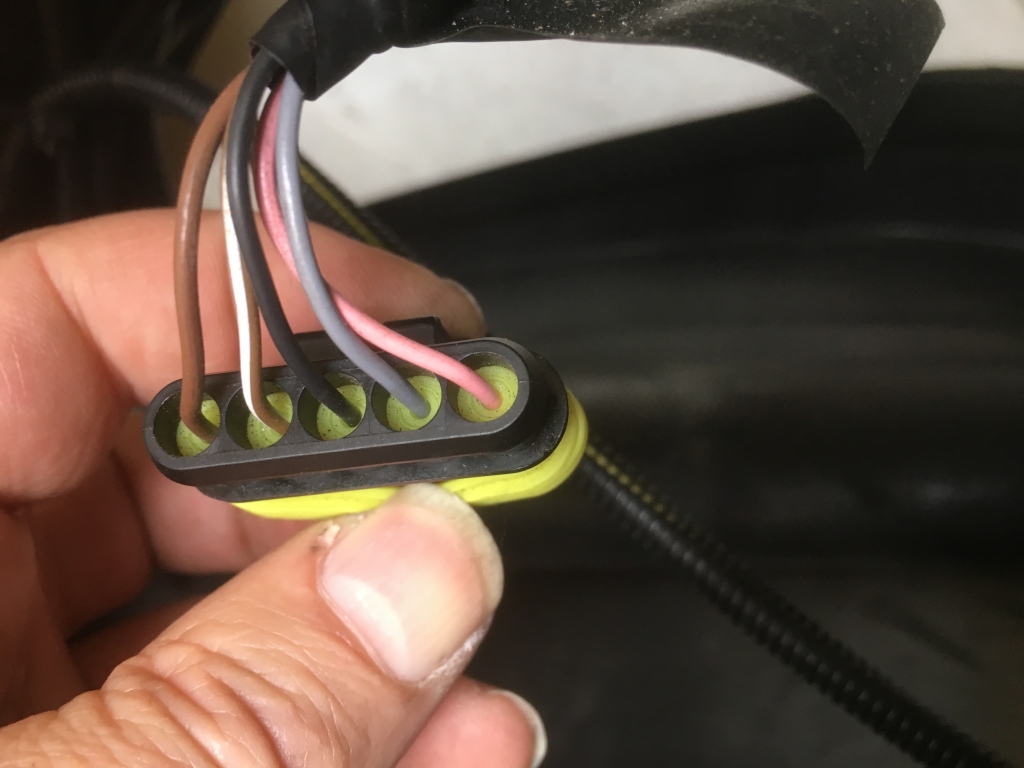

Kabelbaumseitig waren es diese Farben: Rosa= Hall +5V, grau Hall Signal, schwarz Hall GND, braun-weiß hat mit der Reku-Schaltung zu tun und hat von irgendwo her +5V, und braun ist das Kabel, das dem o.g. Relais besagte +5V zukommen lässt.

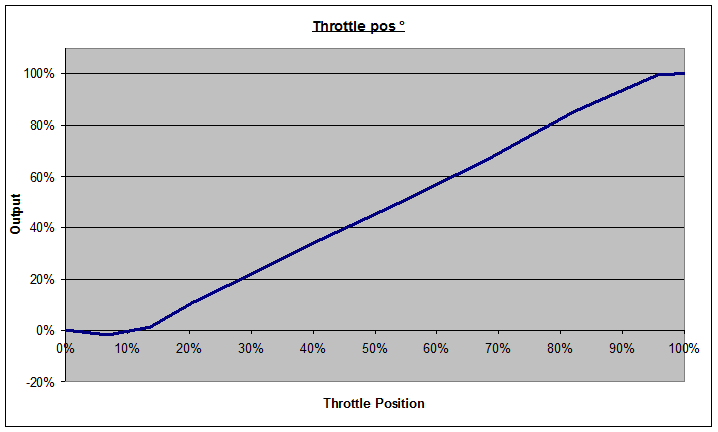

Und wo der Fahrgriff eh abgebaut war habe ich gleich noch seine Spannungskurve vermessen. 100% Drehwinkel sind 73°, 0% Output sind 1,003V, 100% output entspricht 4,241V, bei Versorung mit 4,997V:
Auf den ersten 10° Drehwinkel geht die Spannung sogar etwas zurück, aber danach geht es schön linear hoch. Vielleicht würde eine progressivere Kurve das Konstantfahren unterhalb von 50km/h noch etwas verbessern - aber jetzt bin ich erst mal froh, den Kupferwurm endlich gefunden und beseitigt zu haben :-)
