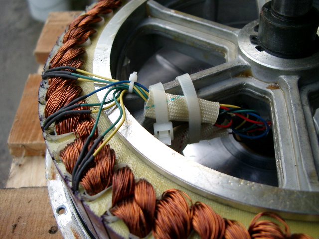

Die linken Sensor-Beinchen bekommen 5V vom dünnen roten Kabel. (Bereich Motorachse)
Die mittleren Sensor-Beinchen bekommen 0V vom dünnen schwarzen Kabel (Bereich Motorachse).
Die rechten Sensor-Beinchen sind die 3 Ausgänge grün, blau, gelb - wenn ich das richtig erkenne.
Von daher sollte alles richtig sein.

ich hätte zwar besser hinsehen müssen, aber ich glaube, dass die hallsensoren nicht alle mittig an den magnetkernsegmenten angebracht waren.
vielleicht finde ich noch ein foto...
bin zwar kein fachmann, aber bei diesem versatz zu den Magnetplättchen im Rad müsste doch der controller, wie eine art nachlauf bzw. "Laolawelle" erzeugen können...?!

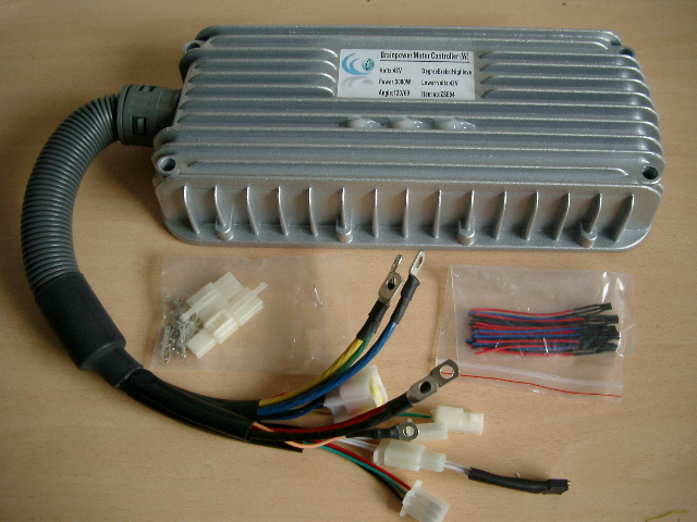

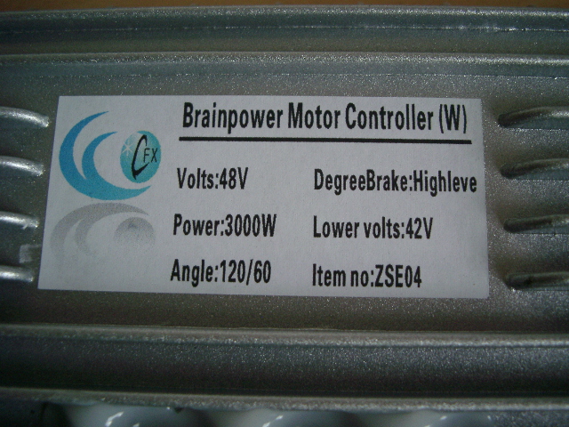

Lieber TomChina, falls Du uns siehst und die Experimente verfolgt hast - ich könnte nun Deine "Dienste" von China aus gut gebrauchen!
Das edle Teil im Original aufzutreiben und nach Nordostbayern zu senden - wäre das machbar? Wenn ja - Abwicklung PN?
Controller QS4830, 48V, 3000W

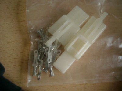

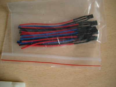

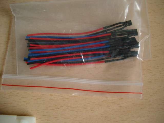

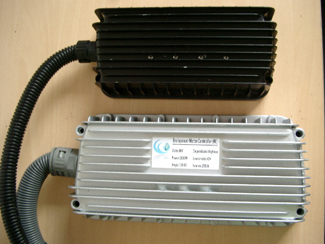

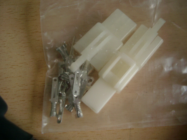

heute ist meine lieferung aus fernost angekommen.
mit dem verkabeln hadere ich etwas, da andere farben und buchsen verbaut sind...
habe zwar den netten robert chen mit meinem miserablen englisch konfrontiert, aber vielleicht tut sich hier jemand leicht damit?
er hat mir 9 st. hallgeber auf meine bitte hin mitgeliefert
(=> war sogar kostenloser service von ihm)
das gehäuse des controllers ist zwar um einiges größer, aber ich habe eine idee, wie ich es befestigen werde.

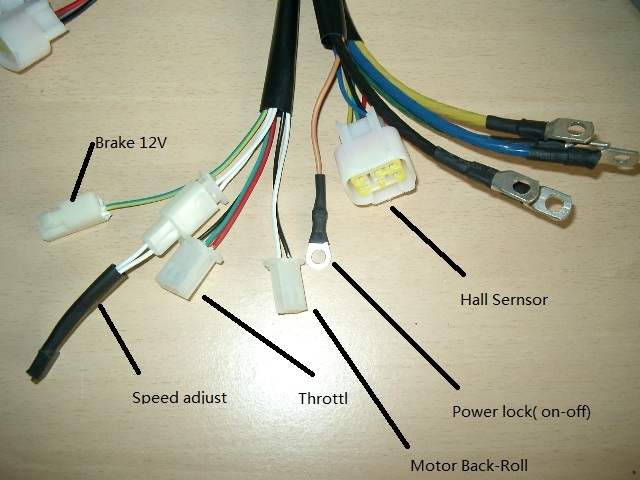

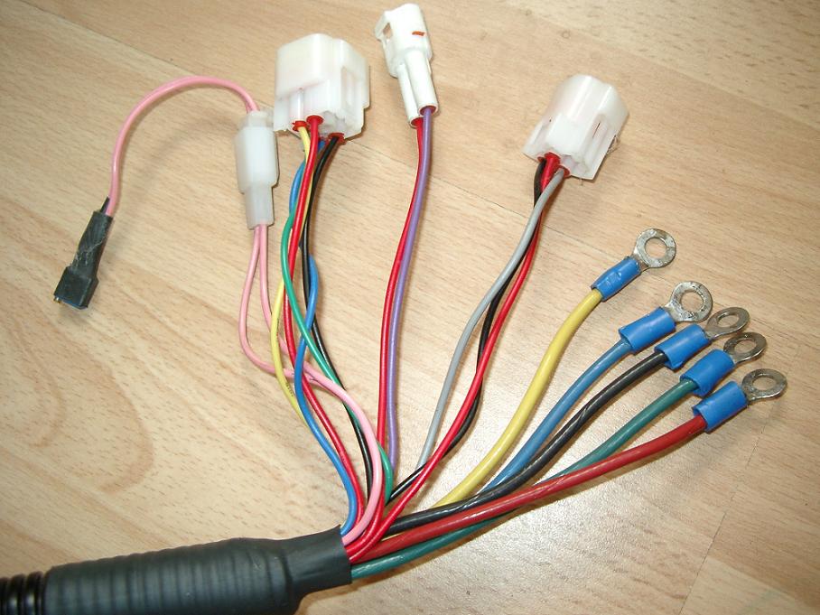

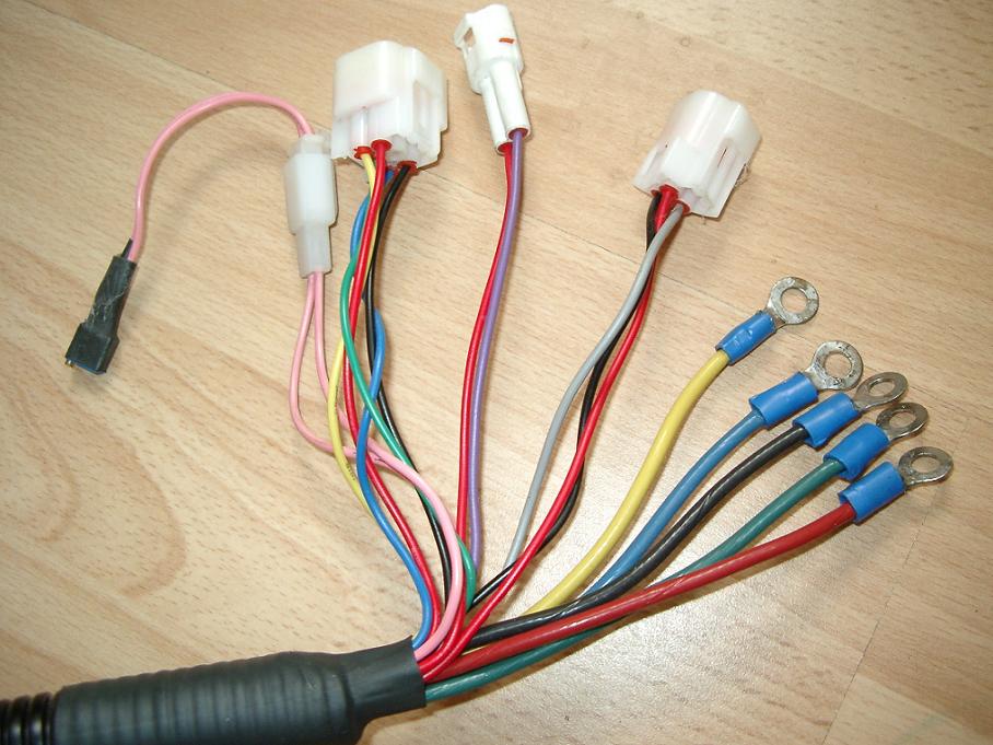

Erläuterung aus China...
Jetzt auf die vorhandenen Anschlüsse zuordnen
Hallgeber-Stecker und Motor-Stromkabel Leistungs-Poti ist mir klar.
Geht nicht ganz auf...

Erst einmal auf die wichtigsten Anschlüsse konzentrieren:
- Motorphasen: sollte kein Problem sein
- Hallsensoren: sollte kein Problem sein
- Throttle: das ist der Gasgriff, drei Anschlüsse auf drei, sollte auch kein Problem werden
- Power Lock: das sind die 48V vom Zündschloß, entpricht wahrscheinlich dem kleinen roten Kabel aus dem rot/lila-Duo vom alten Controller, hier die Kabelgegenstücke im Roller nachverfolgen ob dem wirklich so ist
- Motor Back-Roll: ist wohl für einen Umschalter für den Rückwärtsgang, erst einmal freilassen
- Brake 12V: geht wohl an die Bremslichtschalter, zum Testen erst einmal freilassen, ggf. muß 12V aufgelegt werden, könnte dem lila Kabel aus dem rot/lila-Duo des alten Controllers entsprechen, Kabel im Roller nachverfolgen
- Speed Adjust: könnte Drossel sein, erst einmal so lassen wie es ist bzw. Kabelbrücke entfernen, wenn Roller zu lahm ist
