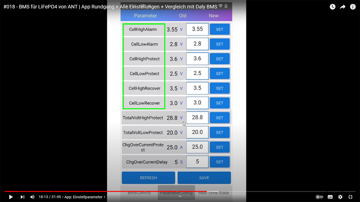

Video-Screenshot:
Ab Minute 16:01 bis Minute 18:02 erklärt der YouTuber folgende 6 Einstellungsmöglichkeiten des ANT-BMS in absolut korrekter Form und absolut korrektem Deutsch:
- CellHighAlarm
- CellLowAlarm
- CellHighProtect
- CellLowProtect
- CellHighRecover
- CellLowRecover
Wenn Sie des Englischen nicht so mächtig sind: "Cell" heisst auf deutsch "Zelle".
Einfach auf deutsch zuzuhören wäre auch eine Möglichkeit gewesen.
