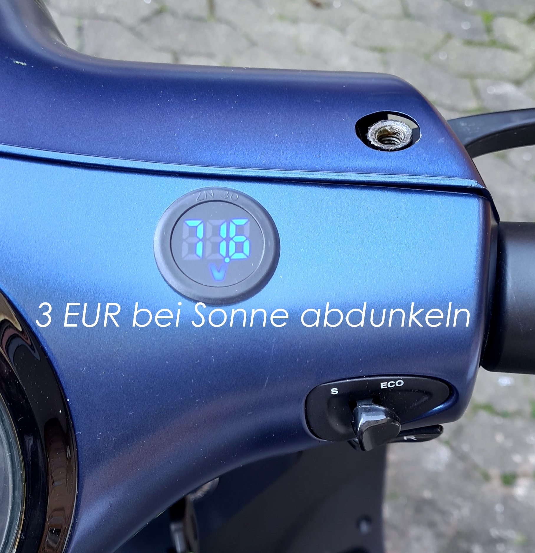

Ich verlasse mich von Anfang auf keine Prozente sondern messe mit Multimeter bzw für blaue 3 EUR Anzeige :lol:
Man kann sehr gut sehen wenn zB die Spannung in die Knie geht. :D
Habe jetzt eine grüne Anzeige verbaut welche sich bei direkter Sonne gut ablesen läßt.
Gruß Conny
