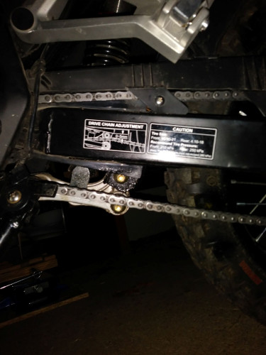

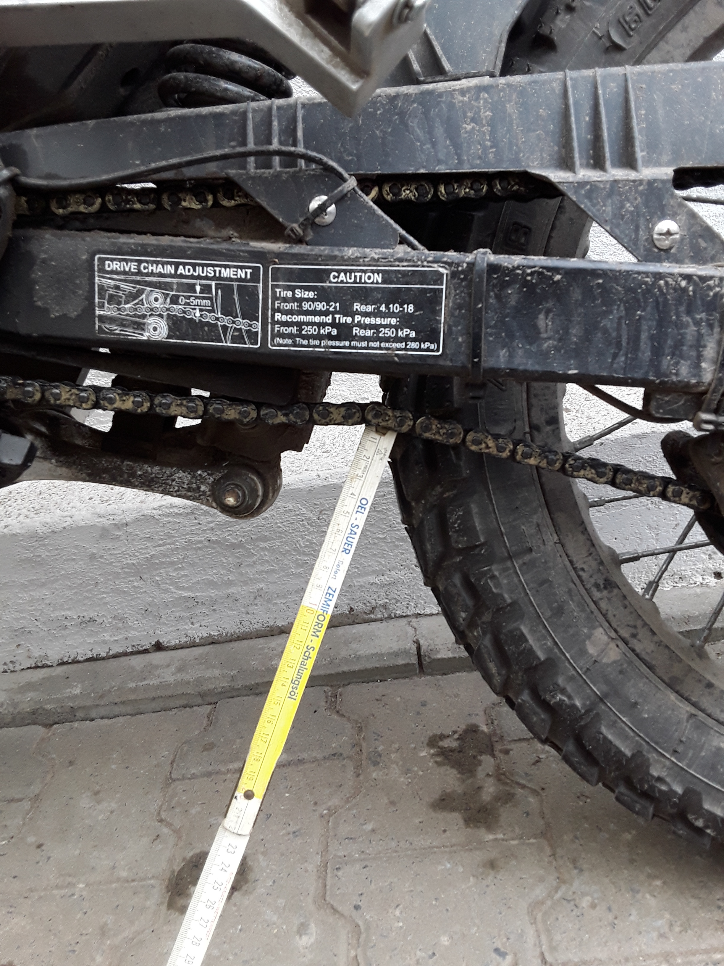

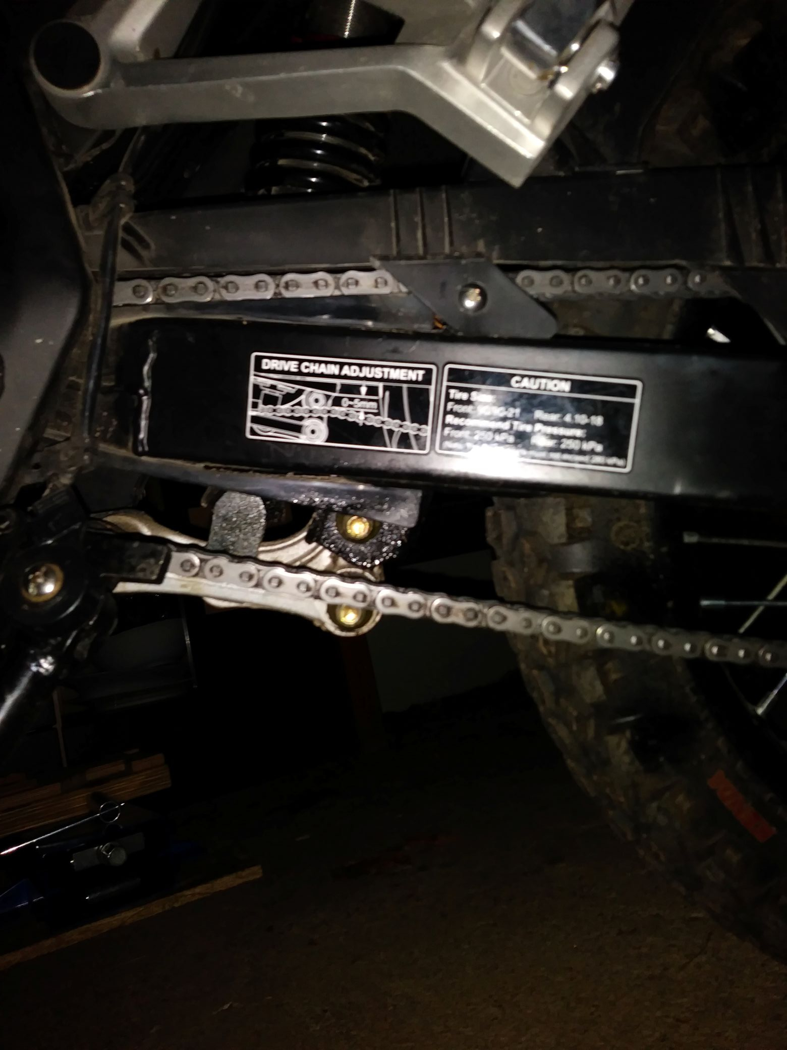

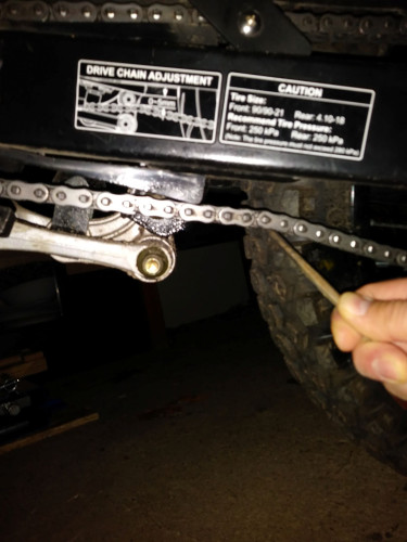

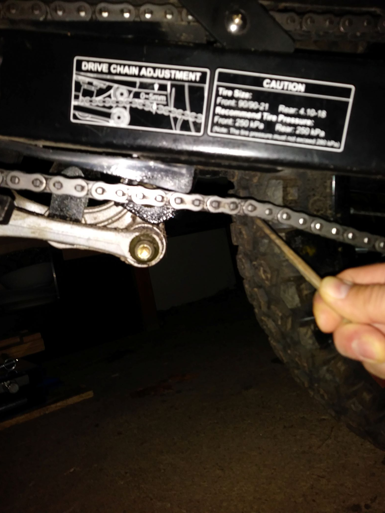

Vielen Dank @Goggl für die beiden Fotos.
Meine Kettenspannung ist auch so in etwa wie auf Deinem ersten Foto. Liege ich ja gar nicht so verkehrt.
Ich denke, Deine Kette dürfte in "Wald und Wiese" ab und an auch mal in der hinteren Kettenführung klappern.
So ist es zumindest bei mir.

Hallo Dirk,
auf den Fotos ist die Kette " maximal " locker. Werde in den nächsten Tagen mal sehr dezent etwas nachspannen.
Aber, wie schon öfters geschrieben lieber lockerer als zu stramm. Beim Einfedern spannt sich das Kettentrum recht stark.
