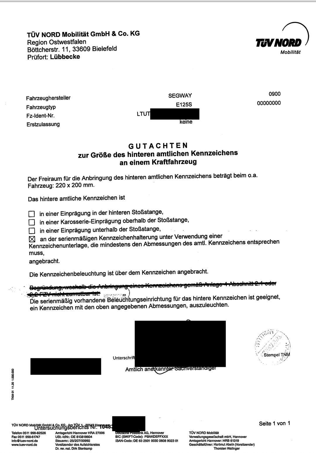

Nach dem letzten Erlass vom Ministerium bekommt man für die freiwilligen Zulassungen für die L1E Kleinkrafträder keine verkleinerten Kennzeichen mehr.
Dieser Erlass ist am letzten Montag an die Zulassungsbehörden gegangen.
Man benötigt jetzt generell ein Gutachten vom TÜV, um eine freiwillige Zulassung zu bentragen.
In dem Gutachten muss zu sehen sein, dass ein normales Motorradkennzeichen gut befestigt werden kann welches auch vernünftig beleuchtet wird.
Auch Kleinschrift auf dem Kennzeichen ist nicht erlaubt.

- Beiträge: 18
- Registriert: Mi 12. Okt 2022, 13:05
- PLZ: 52070
Re: Erfahrungsbericht: Segway E110SE - Speedupdate und Probleme
Ich komm gerade vom Straßenverkehrsamt und kann das bestätigen. Ohne Gutachten geht nichts mehr.gerdy001 hat geschrieben: ↑Mo 7. Nov 2022, 07:24Nach dem letzten Erlass vom Ministerium bekommt man für die freiwilligen Zulassungen für die L1E Kleinkrafträder keine verkleinerten Kennzeichen mehr.
Das Problem ist, dass der TÜV Rheinland von der Aufsichtsbehörde die Ansage bekommen hat, diese Gutachten nicht mehr auszustellen. Ich war soeben an drei verschiedenen TÜV Stellen und alle sagten, dass dies nicht mehr möglich ist...
Hat jemand von euch eine Idee, wie ich an ein Gutachten kommen könnte? Hat jemand von euch eins, wo der E110 als Modell drauf steht, womit ich es vielleicht beim Straßenverkehrsamt versuche könnte?

Es muss nicht unbedingt der TÜV sein. Kann auch GTÜ, KÜS, etc. sein. Allerdings machen die meisten das nicht. TÜV Nord macht das. Musst zur Not etwas weiter fahren.
Ansage allein reicht nicht, das muß gesetzlich verordnet werden.
