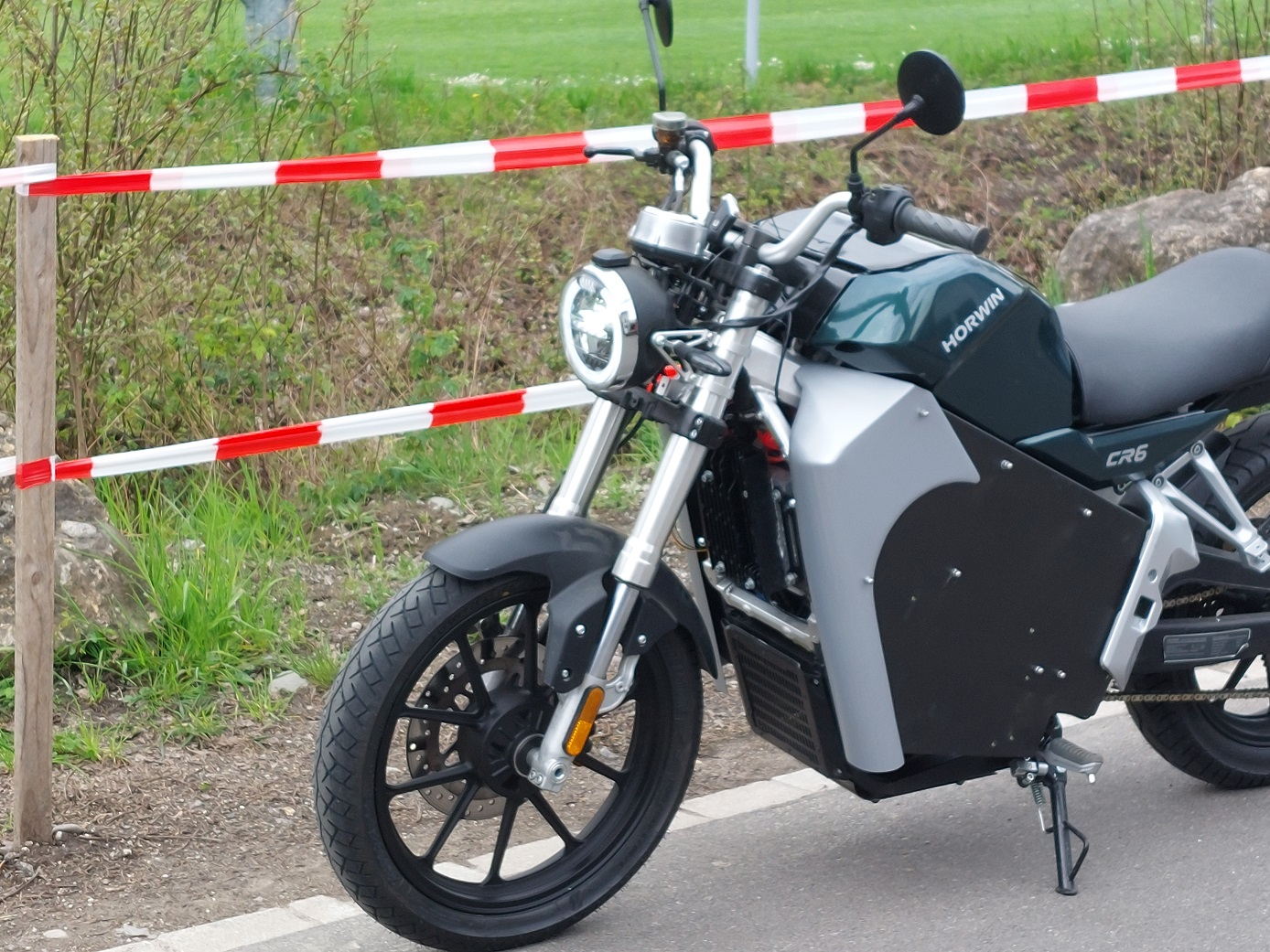

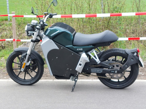

Läuft jetzt wieder genau 90 mit der neuen Übersetzung mit Vorsatz Getriebe. dafür aber jetzt herrlicher Durchzug. 6Sek bis 80. Recu ist jetzt auch im Betrieb. Muss da aber noch etwas spielen damit. Habe sie jetzt auf Auto eingestellt. Ergebnis, auch ohne bremsen, sobalt der Trottle zu ist, kommt die Recu. Könnte aber auch mit nem Schalter am Griff recuperieren. Habe die auf den Start Knopf gelegt. PC Kabel bleibt eh immer angeschlossen. Kann also immer etwas verändern.
Leider hat der Regler die Anschlüsse für verschiedene Fahrmodi nicht freigeschaltet. Oder ev nur den Stecker nicht belegt. Sonst könnte ich Fahrmods einrichten. Jetzt muss ich eben immer je nach Strecke schnell mit dem PC rein.
Hab natürlich für die kürzeren Strecken die Spass Ampere eingestellt. Also Reichweite nur 170 bis 190Km.Mit nem Spar Modi ginge da natürlich bedeutend mehr.
Aber sieht jetzt schon erwachsen aus . Ne richtige Enduro . Und fährt sich jetzt um welten besser. Gewicht schön in der Mitte.
Batterien jetzt 3 Stück a 72v 60Ah . Ladegerät ist auch ein etwas stärkeres fest verbaut. 3.3 kw Leistung.Geht gerade noch Einphasig.mit 16 A Absicherung. Rein Theoretisch also ca 4 Std Ladezeit. Wenn es nicht eilt, habe ich aber auch noch nen kleineren Anschluss belassen. Dieses Ladegerät bringt da dann nur 600Watt.
Erste Probefahrt hat riesig Spass gemacht. Kette und Getriebe kaum hörbar, obwohl ich nur Gerade verzahnte Zahnräder verwendet habe.
Gruss

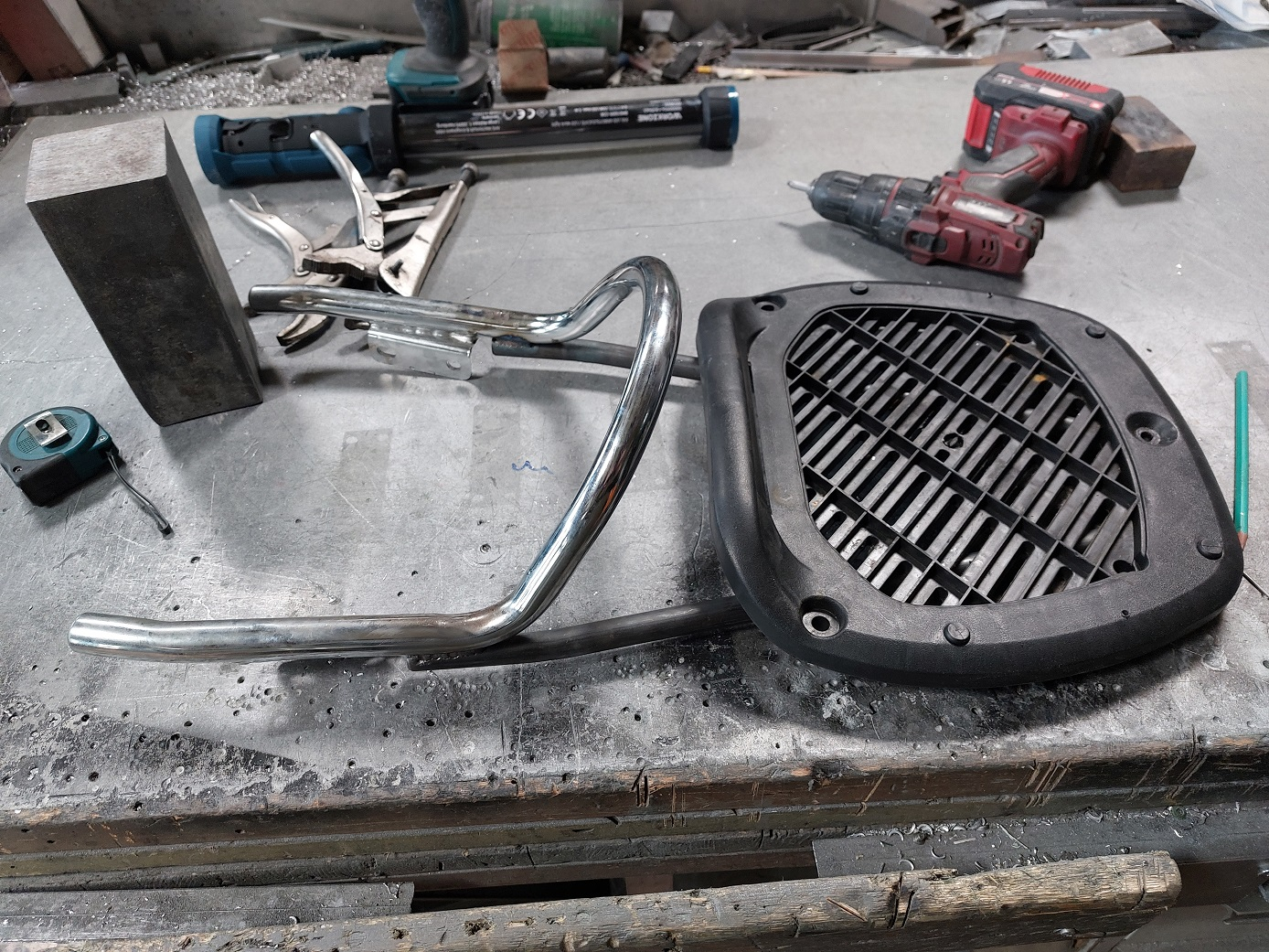

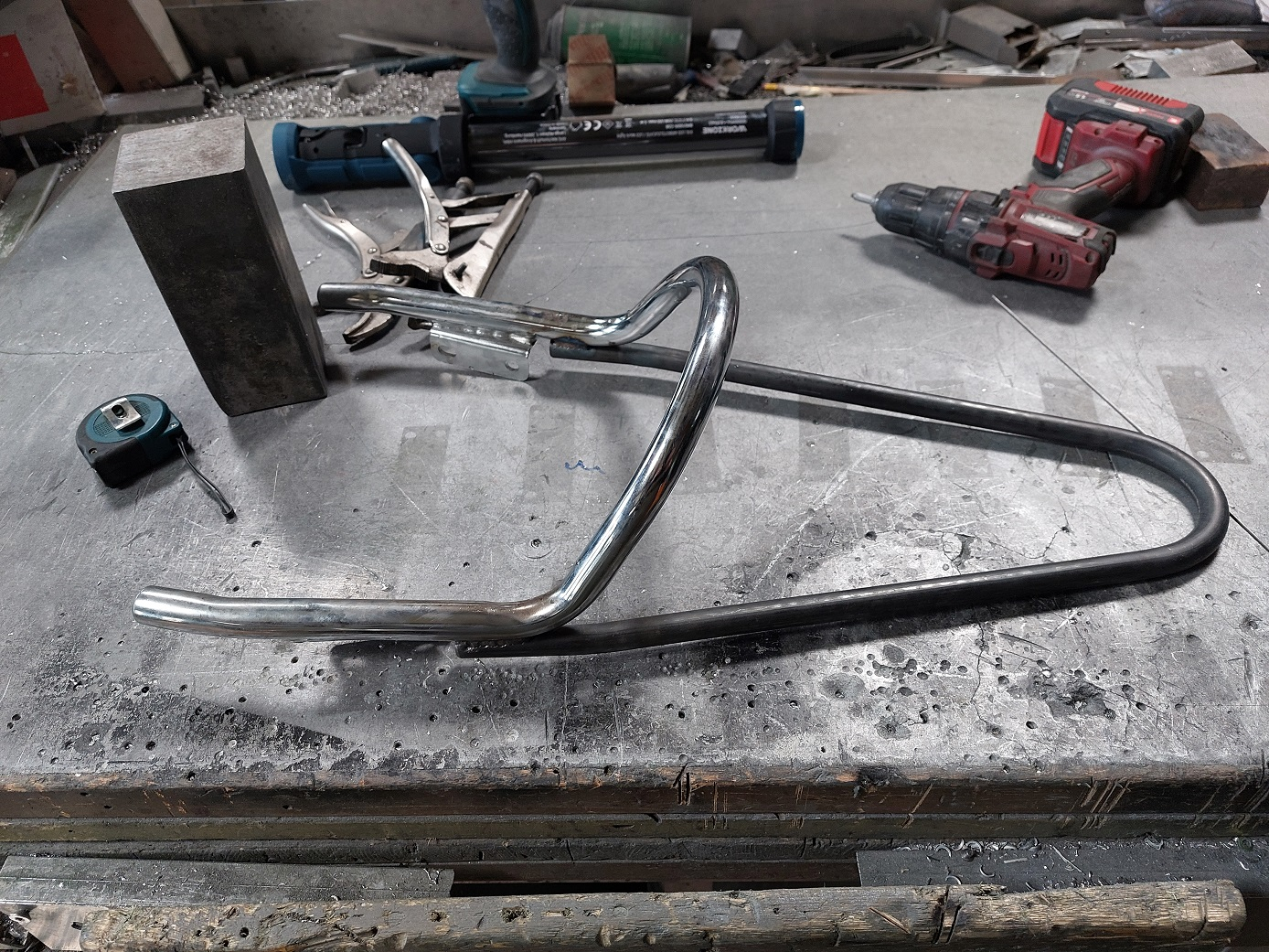

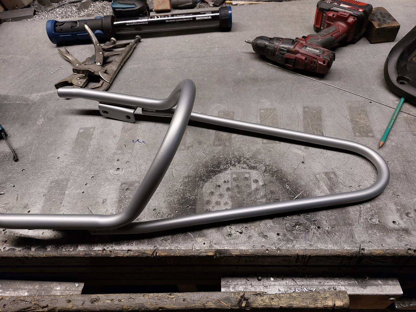

Anbei noch ein paar Bilder vom Umbau der Halterung für das Suitcase. Habe den Original Sattelbügel genommen und da das neue Gestänge passend gebogen und drangeschweisst. Natürlich dann in Alubond Pulverbeschichtet. Soll Alu Eloxiert imitieren.
