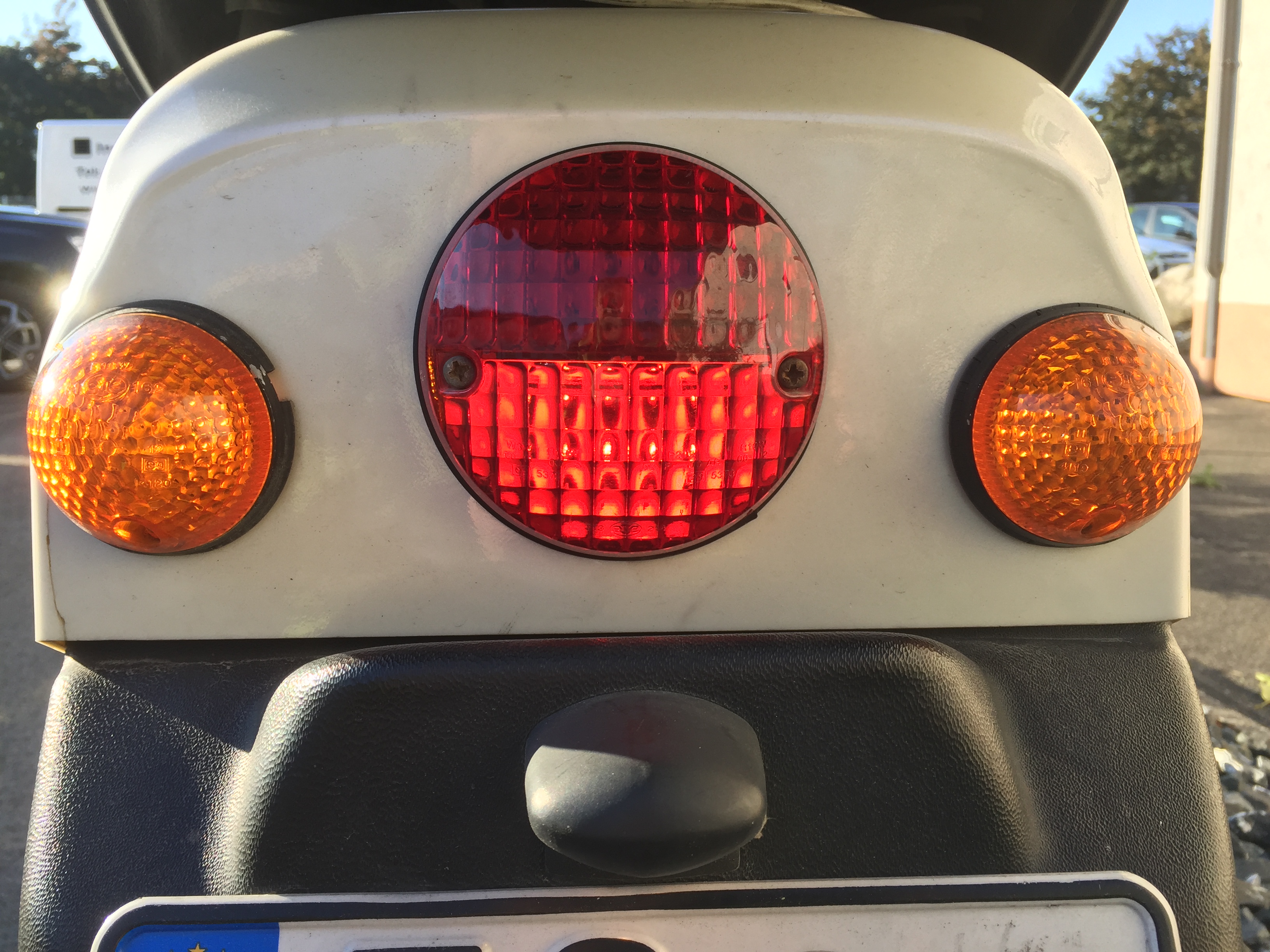

Zuhause ließ ich die Kiste erst mal an und untersuchte die gesamte Beleuchtung. Dabei fiel auf, dass die untere Hälfte der runden Rückleuchte immer dunkel blieb. Die obere Hälfte war beleuchtet, aber beim Bremsen wurde die obere Rückleuchte nur marginal heller.
Also Rückleuchte abgeschraubt (2 Kreuzschlitzschrauben) und nach dem unteren Lämpchen geschaut:

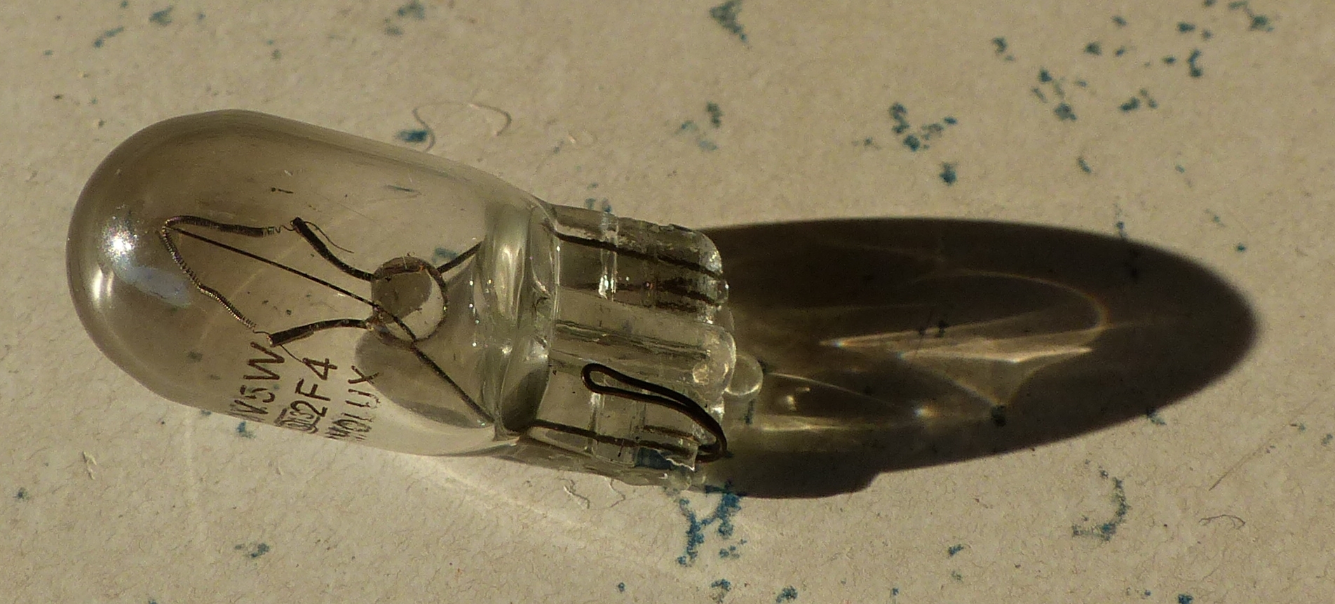

Es war schon ziemlich finster im Glaskolben vom niedergelassenen Wolframdampf der Glühwendel: Das Ding steckte in einer Gummifassung. Genauere Inspektion zeigte keine Unterbrechung der Glühwendel, also habe ich die zwei Drahtenden etwas nach außen geklappt und wieder in die Gummifassung geschoben. Und siehe da, das Rücklicht ging wieder, das Bremslicht oben blieb aus und ging nur beim Bremsen an, so wie es sich gehört. Da aber der endgültige Exitus der Lampe sicher nicht mehr lange auf sich warten lassen würde bin ich doch zur Tankstelle und habe eine neue 12V 5W W5W Birne gekauft (für das kleine Scheißerchen musste ich € 2,50 löhnen!) und ins Rücklicht eingebaut. Im September steht die nächste HU an, da ist dann zumindest die Rückleuchte am Leben

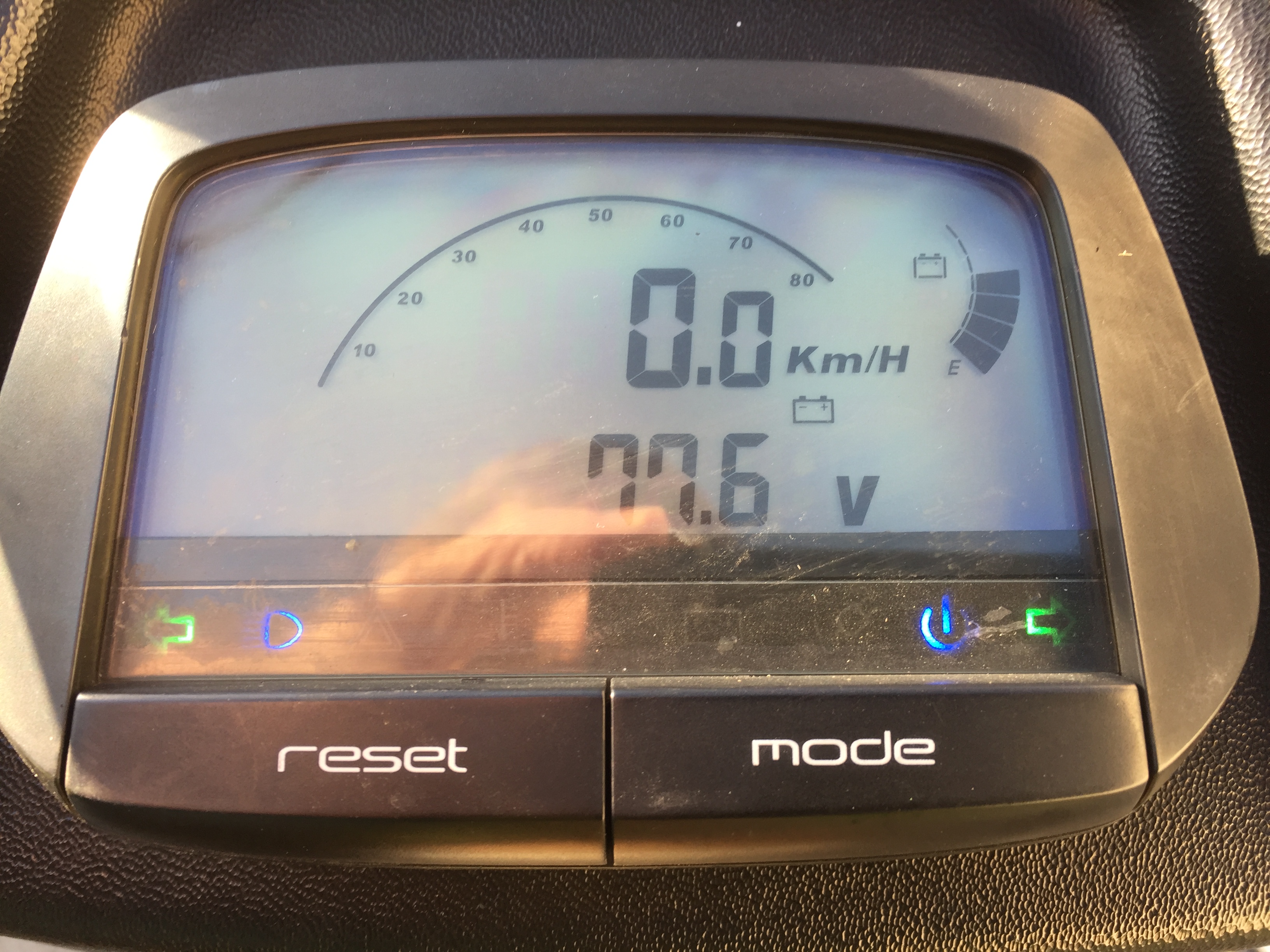

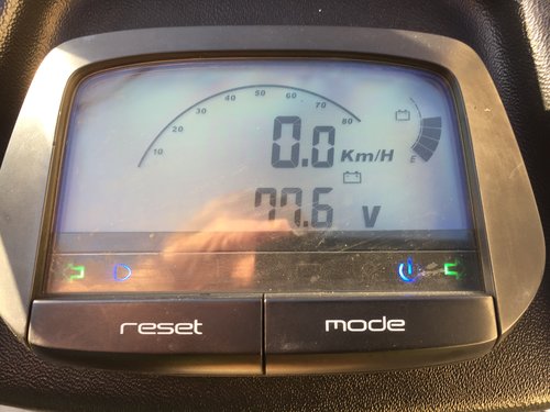

Na, das Problem mit der Bordelektrik ist doch hartnäckiger als gedacht. So sieht im Fehlerfall die Anzeige dauerhaft aus:

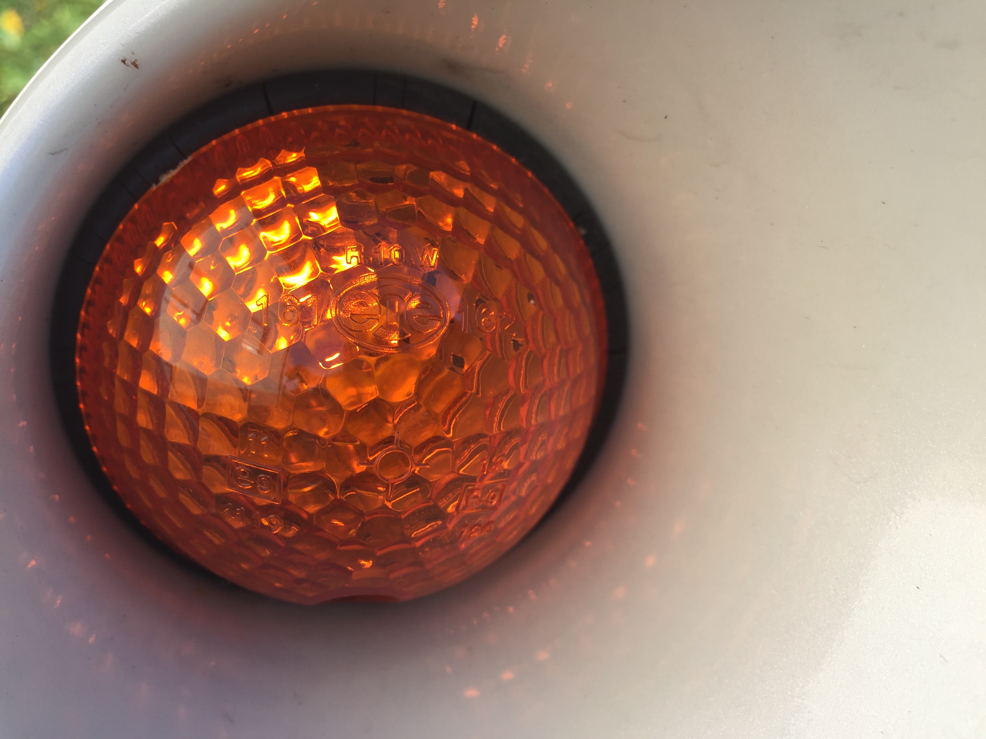

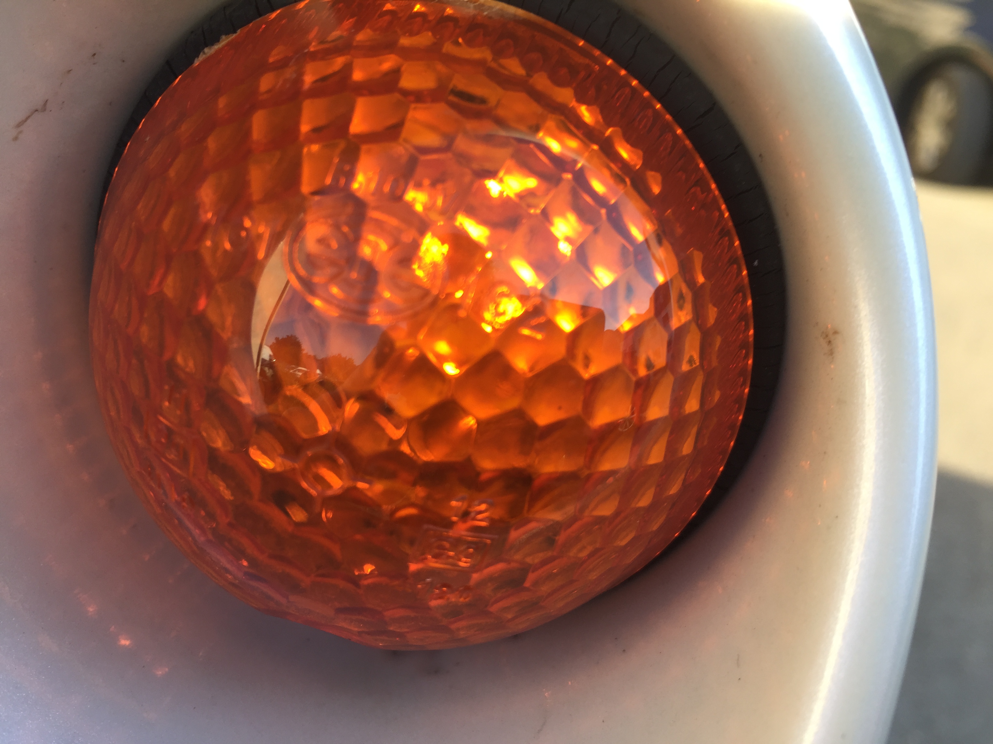

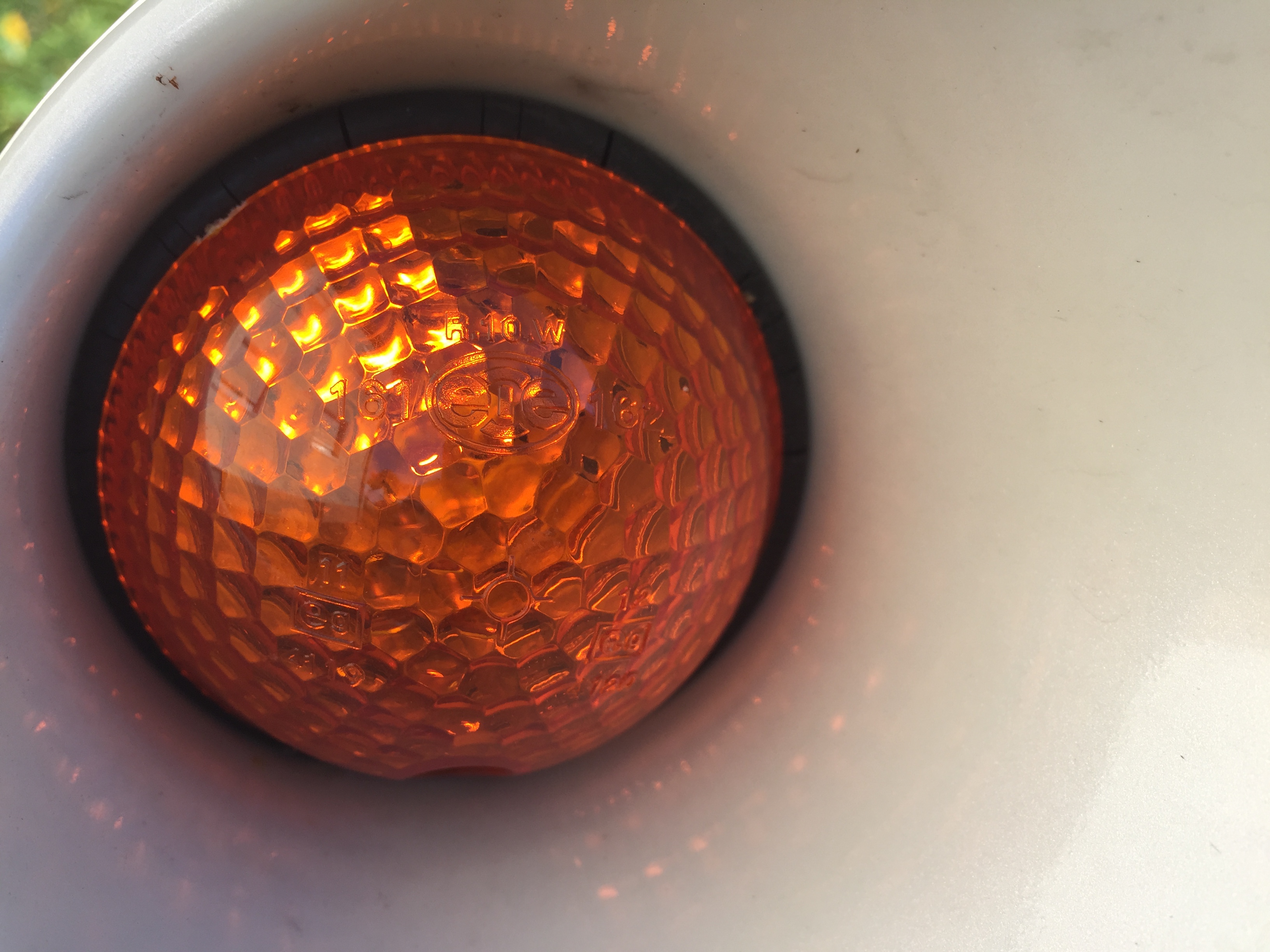

Und tatsächlich: Sowohl der rechteals auch der linke Blinker glimmen leicht,

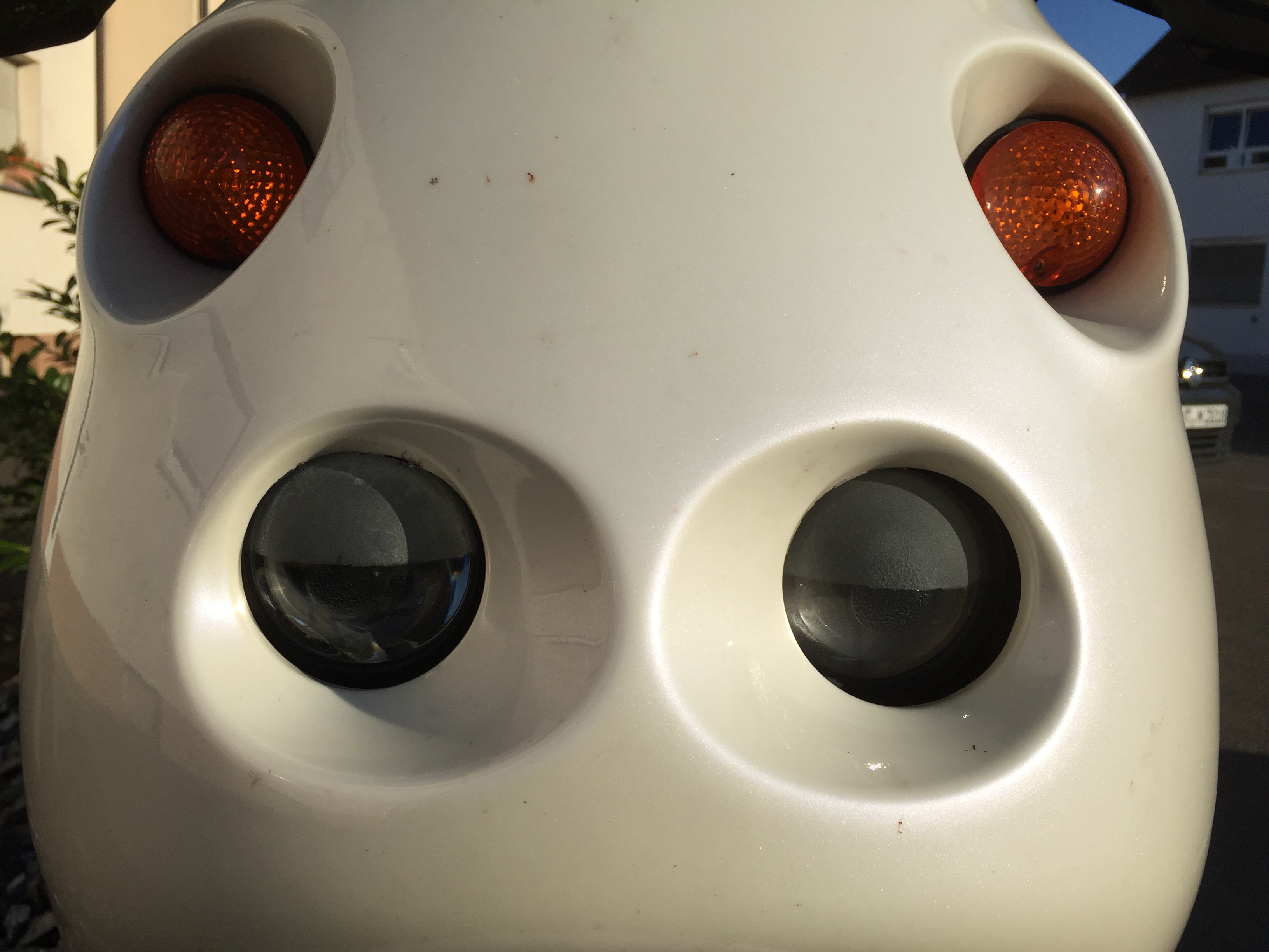

Fahrlicht tut NICHT (weder Abblend- noch Fernlicht!), und hinten glimmen die Blinker ebenfalls dauerhaft, und nur das neue Rücklicht (unten) und beim Bremsen das Bremslicht (oben) tun normal: Nachmittags bei der Heimfahrt war der kleine Kobold nur kurz sehen, ansonsten wieder normale Bordelektrik-Funktion. Gibt es irgendwelche Ideen, was die Ursache für diese Fehlfunktion sein könnte? Feuchte an sich geht zur Zeit nicht wirklich, dazu ist es zu trocken hier.

Wenn Rücklicht, Bremslicht, Blinker? verrücktspielen, liegt es in der Regel an einer schlechten Masseverbindung. Zuletzt warst du beim Rücklicht dabei. Ist ohne Rücklichtlämpchen alles wieder in Ordnung? Dann liegt es an einer schlechten Masseverbindung des Rücklichts.

Nun, der Rahmen in unseren Rollern ist meist potenzialfrei. Blinker, Lampen, Tacho sind potemtialfrei in Verkleidungsteile eingebaut. Alle 12V Verbraucher sind mit dem Minus des DC DC und Minus Batterie verbunden. Ein Hauptproblem scheinen die Blinker zu sein. Die Kontrollleuchten (Blinker) des Tachos sind wiederum mit den Blinker verbunden.
Ich tauschte das Blinkrelais. Ein weiterer Verdächtiger wäre die linke Griffeinheit (Blinkerschalter).

Beim vR one ist ein komplett potentialfreier DC-DC-Wandler am Werk, d.h. es gibt keinerlei galvanische Verbindung zwischen Batterie und 12V System, und auch der Rahmen ist potentialfrei.
Allerdings habe ich ja das Bordspannungsniveau mit Einbau des Sevcon DC-DC-Wandlers für den Think! City von tranfunzeligen 11,6 V auf bordspannungsübliche 13,5V angehoben. Das sollte natürlich einen 12V Blinkergeber nicht an den Rand des Wahnsinns treiben, aber wer weiß was Quantya vonRoll da so an Komponenten verarbeitet hat...
Zwar deutet das dauerhafte Glimmen aller vier Blinker auf einen spinnenden Blinkergeber hin, aber es geht zugleich auch die Frontbleuchtung aus, sprich Haupt- und Fernlicht sind aus. Ich habe noch kein Relais vernommen, das selbige einschalten würde bei Schlüsselschalter AN. Allerdings übertönt womöglich der Hauptschütz vom Controller alle potentiell gleichzeitig schaltenden Elemente.
Schaltereinheit links genauer untersuchen bietet sich durchaus an, da darüber alle betroffenen Leitungen laufen. Zwar geht die Frontbleuchtung automatisch an, aber der Umschalter zwischen Abblend- und Fernlicht ist natürlich auch im linken Schalterblock mit drin.

Ein Klaps aufs Beinschild ließ soeben die Beleuchtung vom Fehlermodus wieder in den normalen wechseln. Ein Wackler im vorderen Bereich ist daher höchstwahrscheinlich die Ursache für den Beleuchtungsfehler. Das werde ich allerdings jetzt gerade nicht aufmachen, sondern versuchen, die nächsten 5 Tage damit noch die über die Runden zu kommen. Wenn dann die Zero S im Stall ist habe ich mehr Muße, den 12V Fehler vom vR one aus der Welt zu schaffen...
