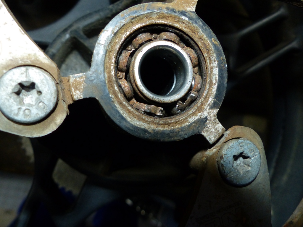

Erst mal ein Bild vom defekten Lager nach Entfernen des Lagerschilds. Es hat schlicht den Kugelkäfig zerfleddert, die Kugeln waren aber noch rund: Dieses Lager habe ich dann zerlegt, sprich mühsam die Reste vom Kugelkäfig herausgepuhlt, die Kugeln alle auf eine Seite, dann Innenring, Kugeln und innere Deckscheibe raus. Dann konnte ich die Stützhülse aus ihrem dunklen Gefängnis befreien und mit einer passenden Nuss und Verlängerung das gegnüberliegende Lager mit ein paar Hammerschlägen austreiben.
Jetzt kam der kniffligste Teil: das defekt Lager wieder so zusammensetzen, dass ich es von der anderen Seite aus am Innenring austreiben konnte. Im senkrecht stehend Rad das Kugeln in der unteren Hälfte der Lagerschale aufreihen gelang erst nach mehreren Anläufen, wobei schon ein paar Kugeln in den Tiefen der Werkbank verlustig gingen, schlussendlich hatte ich noch 6. Da die ganze Chose doch sehr verschlissen war rutschten die Kugeln, die ich nach oben schieben wollte um den Innenring herum, einfach wieder runter, so dass ich erst aus Alufolie 6 Kügelchen pressen musste und als pseudo-Lagerkäfig jeweils zwischen eine Kugel schieben musste. Dergestalt beabstandet war dann die Tragfähigkeit wieder gut genug, um auch das defekte Lager von der anderen Seite her auszutreiben.

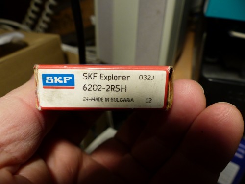

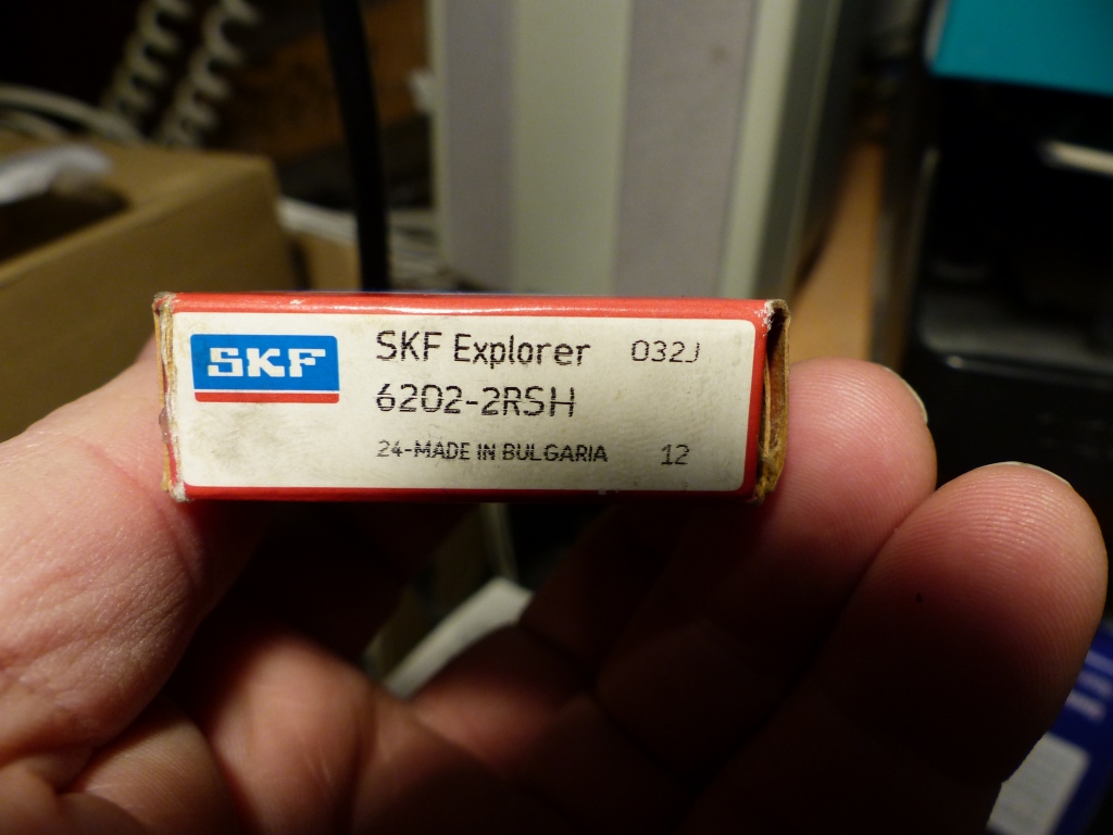

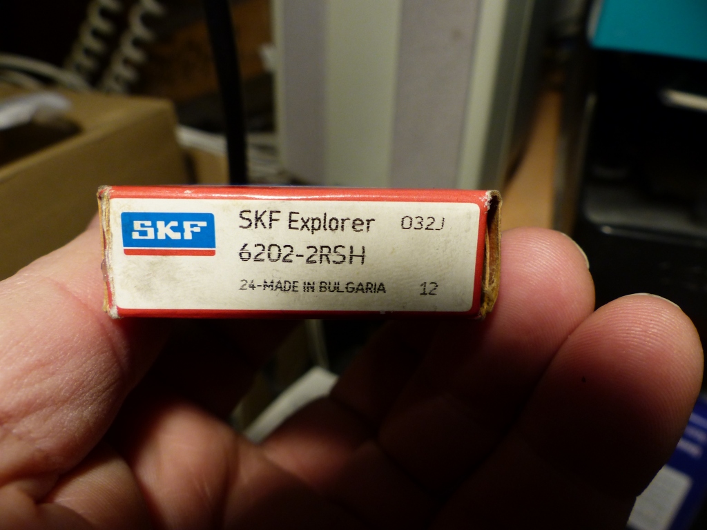

Die neuen Lager sind SKF 6202-2RSH, aus Bulgarien

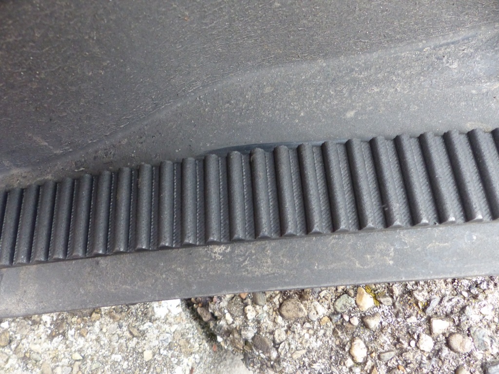

Die Unterseite der Riemenabdeckung dann per Heißluftpistole etwas gefügig gemacht und nach unten gebogen, um den Freilauf des Zahriemens zu gewährleisten. Jetzt steht der vR one wieder Gewehr bei Fuß, um mich übermorgen wieder in gewohnt-spritziger Manier zur Arbeit zu bringen, während Fury seine letzten Tage mit der alten Batterie wieder in der Garage verbringen darf. Dem geht es dann ab Ostermontag an den Kragen

SKF MADE IN BULGARIEA kannte ich aber auch noch nicht. Ein Plagiat? Reimport?
Ich muss mal meinen Lagerbestand diesbezüglich prüfen. Wäre mir aber bestimmt schon aufgefallen.

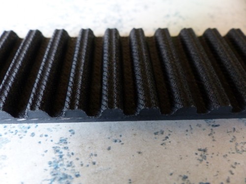

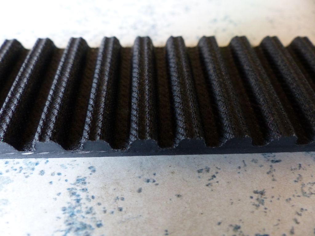

Der äußerst laut heulende Gates Powergrip Zahnriemen mit seiner halbrunden Zahnform ist mir ja schon seit er drin ist ein Dorn im Ohr:Original war ja ein Optibelt Omega HP 1120 8M Riemen drin, der am "Pass" des Zahnes eine Rille hat, aus der die Luft weniger geräuschvoll entweichen kann beim Anschmiegen an die Räder als beim halbrunden Zahn, wo die Luft quasi "rausfurzen" muss. Da ich scheinbar als Privatmann keinen Optibelt herbekomme habe ich mich für diese alternative aus Deutschen Landen von hug-technik entschieden, die nennen ihn "Strongbelt_1128_8M_11AE", leider keine HP-Variante, aber er hat auch die Omega-Zahnform: Ich werde beizeiten berichten, aber erst mal müssen sich meine Griffel wieder ein wenig erholen nach einer sehr intensiven Garagenwoche...
