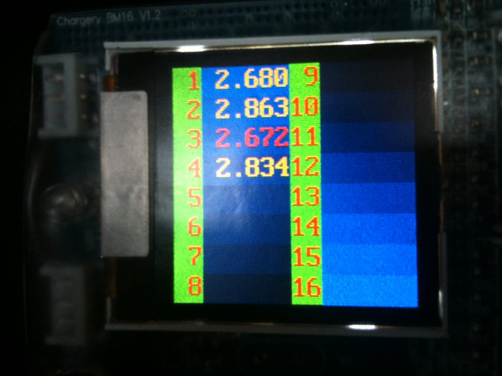

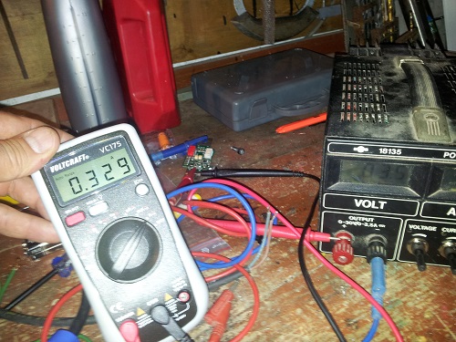

- Beiträge: 103
- Registriert: So 29. Jun 2014, 22:19
- Roller: puma, e-sprit fury, scp 3540, think city
- PLZ: 4073
- Wohnort: Wilhering, OÖ
Re: Erider Thunder 5000 Watt Bj. 2010 60V 60AH GBS
Hallo ich habe offensichtlich die gleichen Teile und einige der Module vermessen. Bei einigen floss schon Strom bei weniger als 2 V (hat vermutlich eine Zelle getötet), bei den meisten wurden ca. 0,38 A abgebaut ab ca. 3,5 V Zellspannung. Also nicht ganz umsonst die Teile. Zumindest zu Schade zum wegwerfen.Joehannes hat geschrieben:Bei den Balancerchen tut sich nix. Weder am Labor-Lader noch
beim icharger. Nix warm, nix LED!
Plus und Minus bis 4V kein Strom geht durch.
...ich hoffe das kommt nicht an anderer Stelle sowieso vor...habe nicht alle Seiten durchgeblättert
Wolfgang

Ich hab 3 Stück mal zu lipopower geschickt. Die waren auch defekt. Jetzt liegen sie in der Krabelkiste.
Bei den restlichen CHL muss ich mal die Spannung messen.
Das würde ich Dir auch vorschlagen. Zellen auf 3,65V bringen und nach 1 Woche messen. Sie dürfen nicht
tiefer als 3,3x dann liegen.
