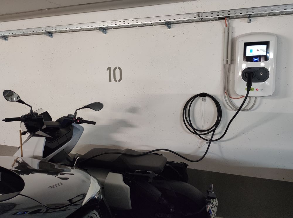

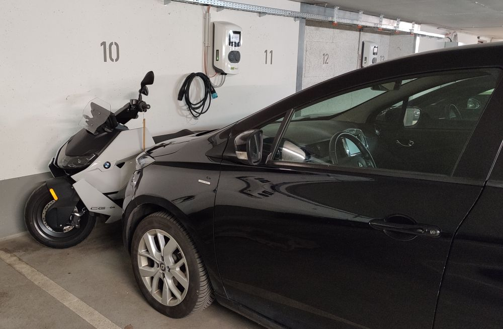

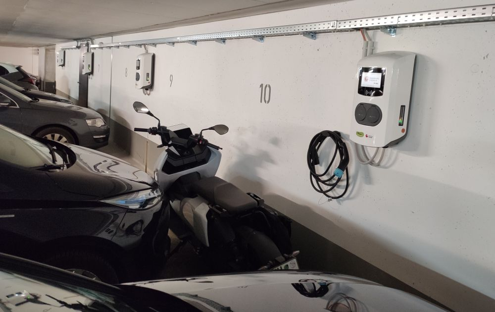

so, hier meine fertige Lösung.
Zur Erinnerung: Gebäude BJ. 2013, Wohnungen und Stellplätze in der TG gemietet.
Von gut 70 Stellplätzen wurden nun zehn nachträglich mit Wallboxen ausgerüstet, damit kostet ein Stellplatz dann 30€ mehr.
Die Wallbox wird von HH-Energie wie eine öffentliche Ladesäule betrieben. Abrechnung über Ladekarte (geht nur mit Karte, nicht mit App, da ist kein Netz in der TG). Dabei kostet eine kWh nur 35,62 Cent und nicht 49,90 Cent, da in der TG keine Abgabe an die Stadt für Infrastruktur fällig wird. Mit eigenem Zähler kommt man jetzt nicht mehr so günstig an Strom.
Keine Grundgebühr, ausser der Stellplatzmiete.
Immerhin wurde für die Aktion der Hausanschluss aufgebohrt, über 100m Bürgersteig aufgebuddelt.

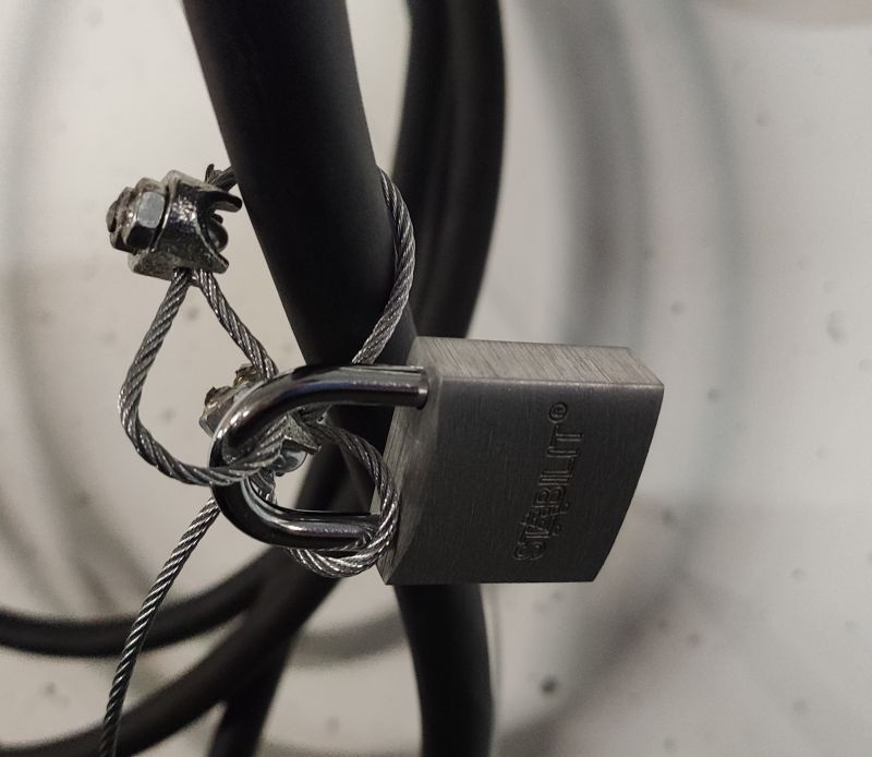

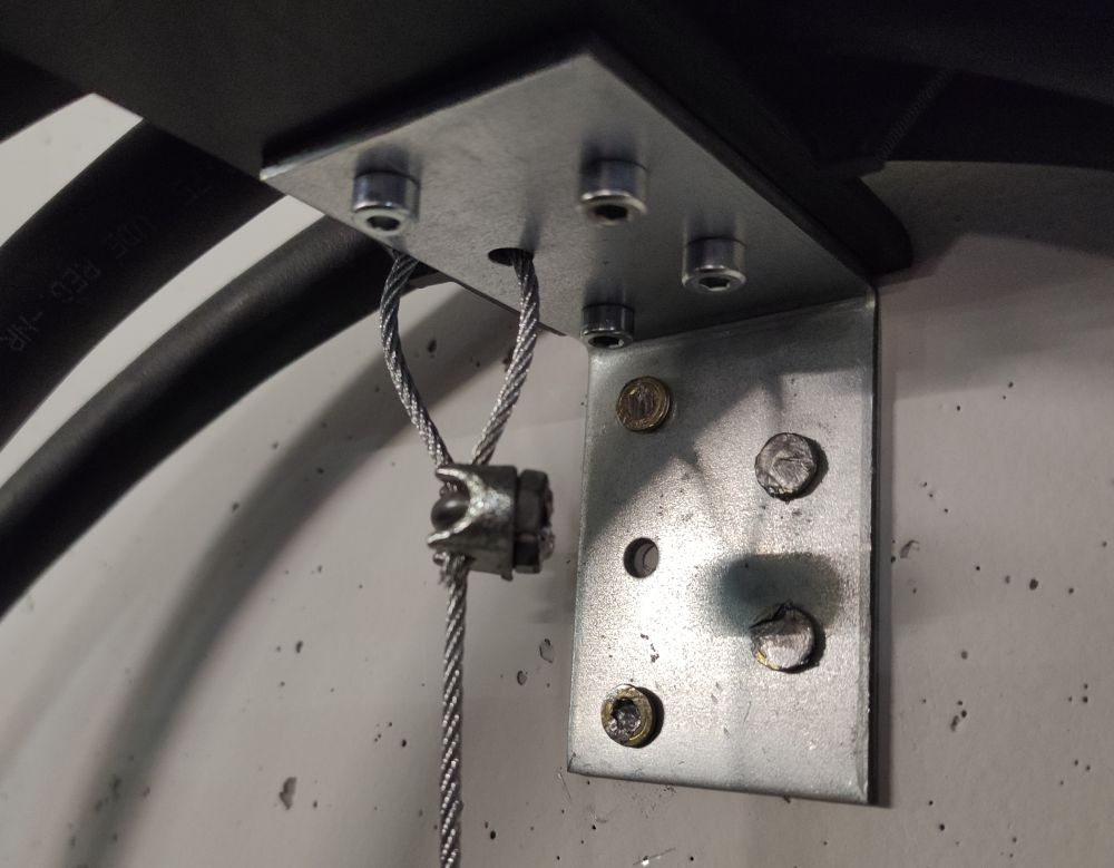

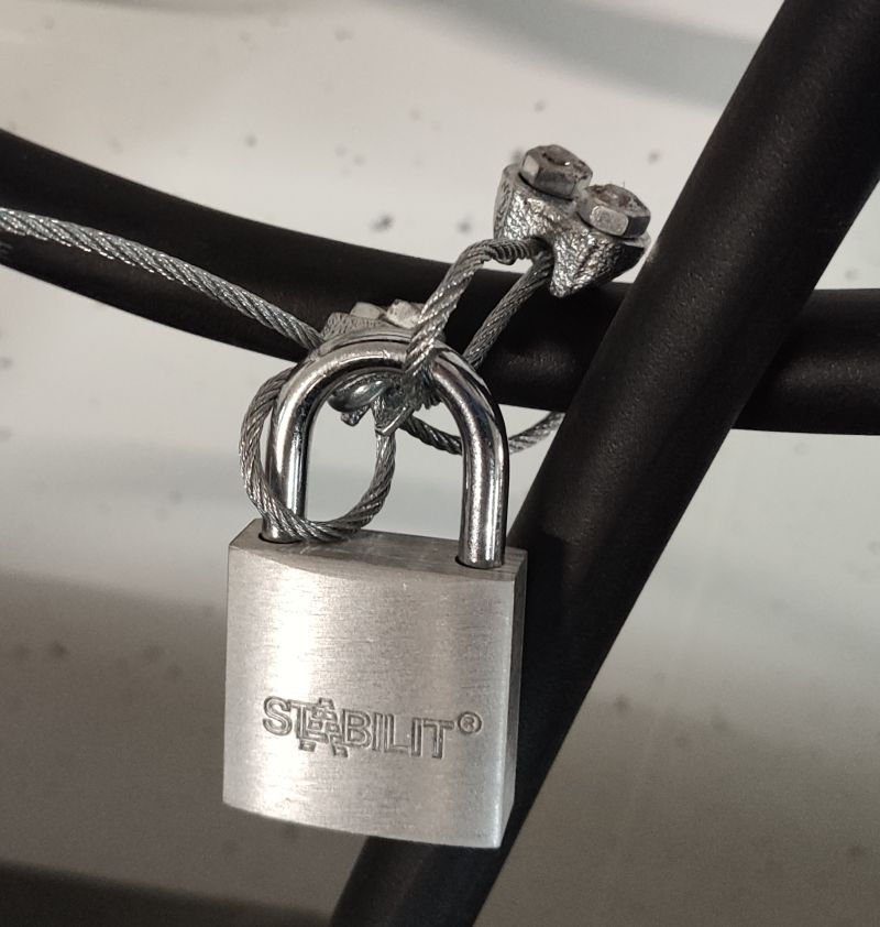

Jetzt habe ich mir einen Halter mit Diebstahlsicherung rangedübelt.
Die Schrauben an der Wand sind mit Blei aufgefüllt (in den Torx reingekloppt), die Drahtklemmen sind verlötet.
Natürlich ist das kein Hochsicherheitsschutz aber so eben im Vorbeigehen nimmt man das auch nicht mit.
Das ist ja auch nur halböffentlich.

naja, der Bügel ist ja schon montiert mit 4 Schrauben.
gehören die vielleicht fix zur Wallbox?
zumindest sehe ich den nur an deinem Stellplatz
