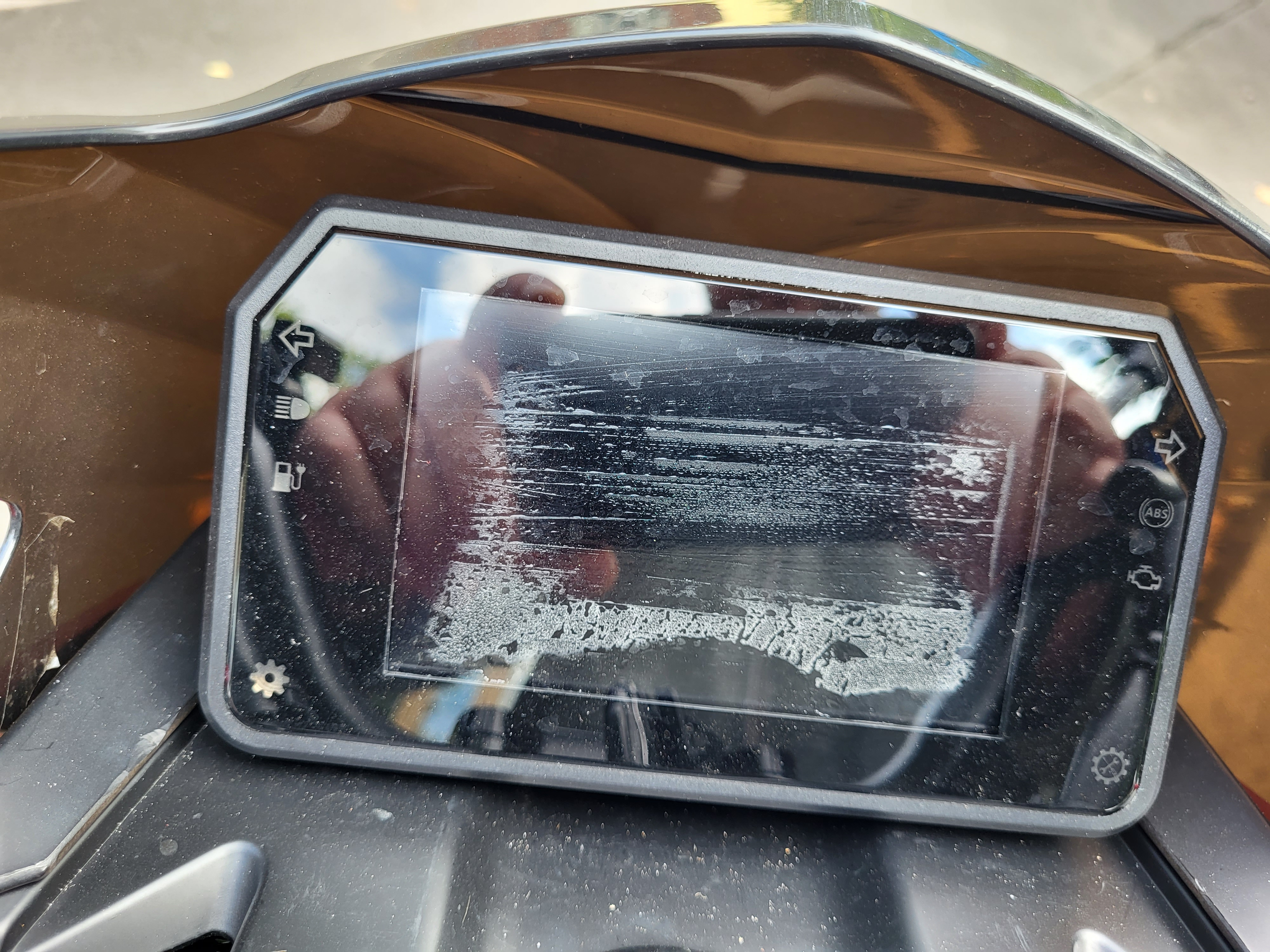

Hi, kann mir wer sagen oder zeigen, wie man das Display abbauen/reinigen kann, da ich Feuchtigkeit im Display habe und es daher immer wieder beschlägt.
Display

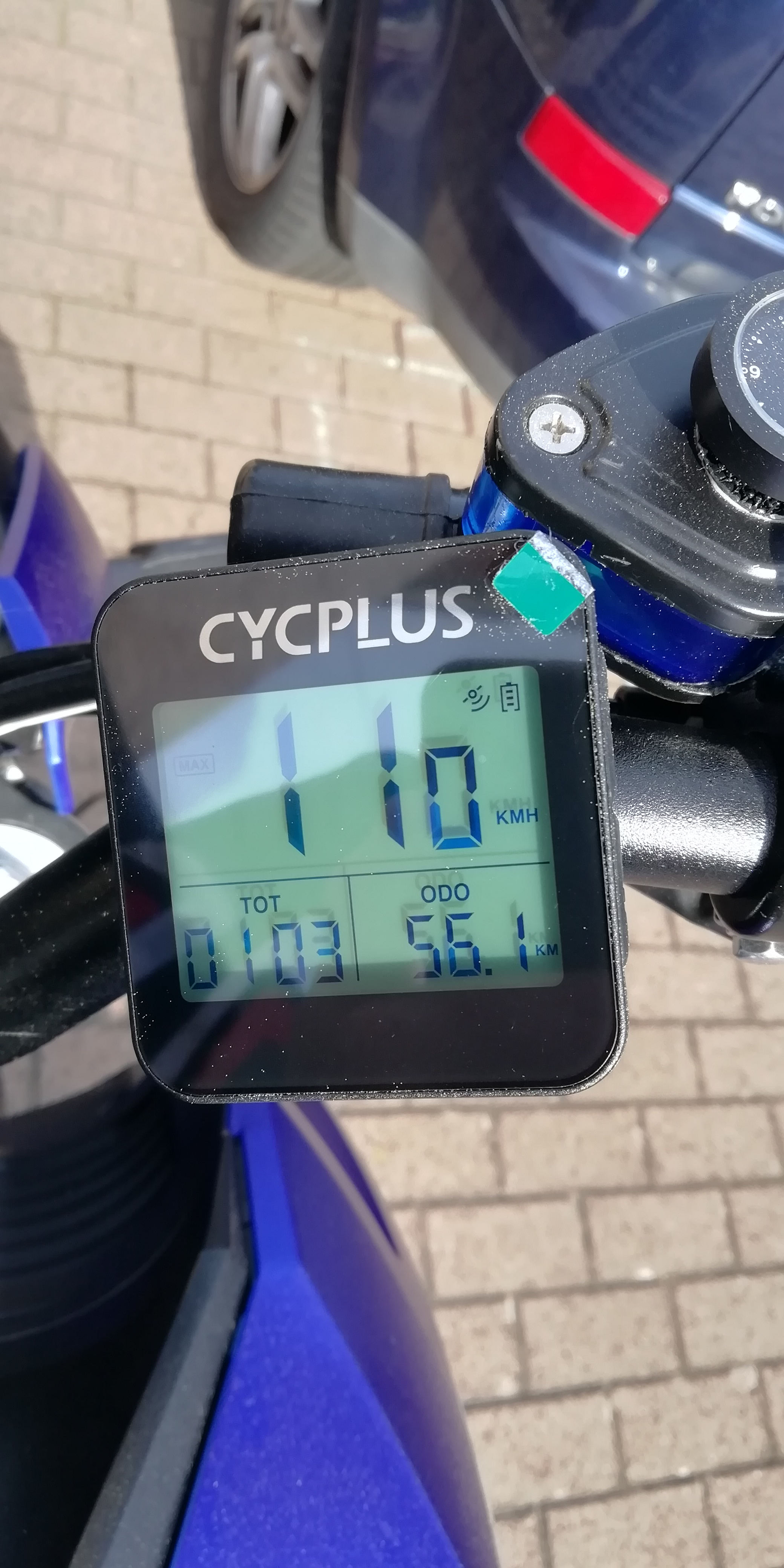

So heute habe ich an meiner Odin 3.0 mal meinen günstigen GPS Tacho ausprobiert und muss sagen ich bin positiv überrascht.
Hintergrund ist, dass der Odin - Tacho in der Toleranz ziemlich vor geht, ich habe aber keine Lust immer das Handy mit einer GPS-App laufen zu lassen oder mir ungefähr die jeweilige Abweichung zu merken.
Bei 110 km/h laut GPS zeigt meine Odin knapp 127 km/h auf dem Tacho (die Toleranzgrenze ist also ziemlich gut ausgereizt). Ist ja klar, dass auch die km abweichen.
Ich habe mich hier für einen günstigen, über USB aufladbaren, GPS Fahrradtacho entschieden und dies hat richtig gut funktioniert und ist in 1 min installiert.
Hier noch ein Bild, vielleicht ja auch eine Alternative für jemanden von euch:

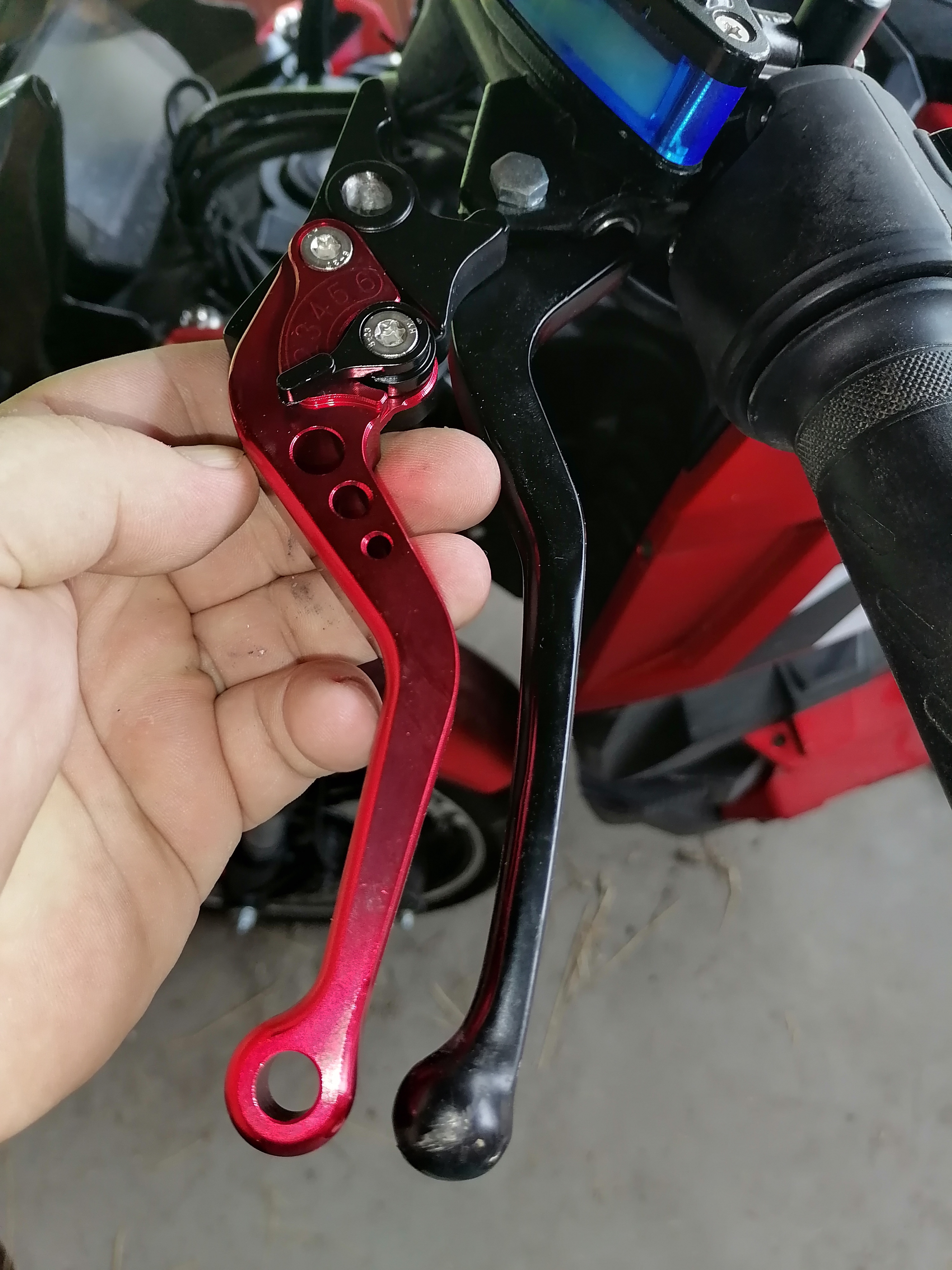

UPDATE:

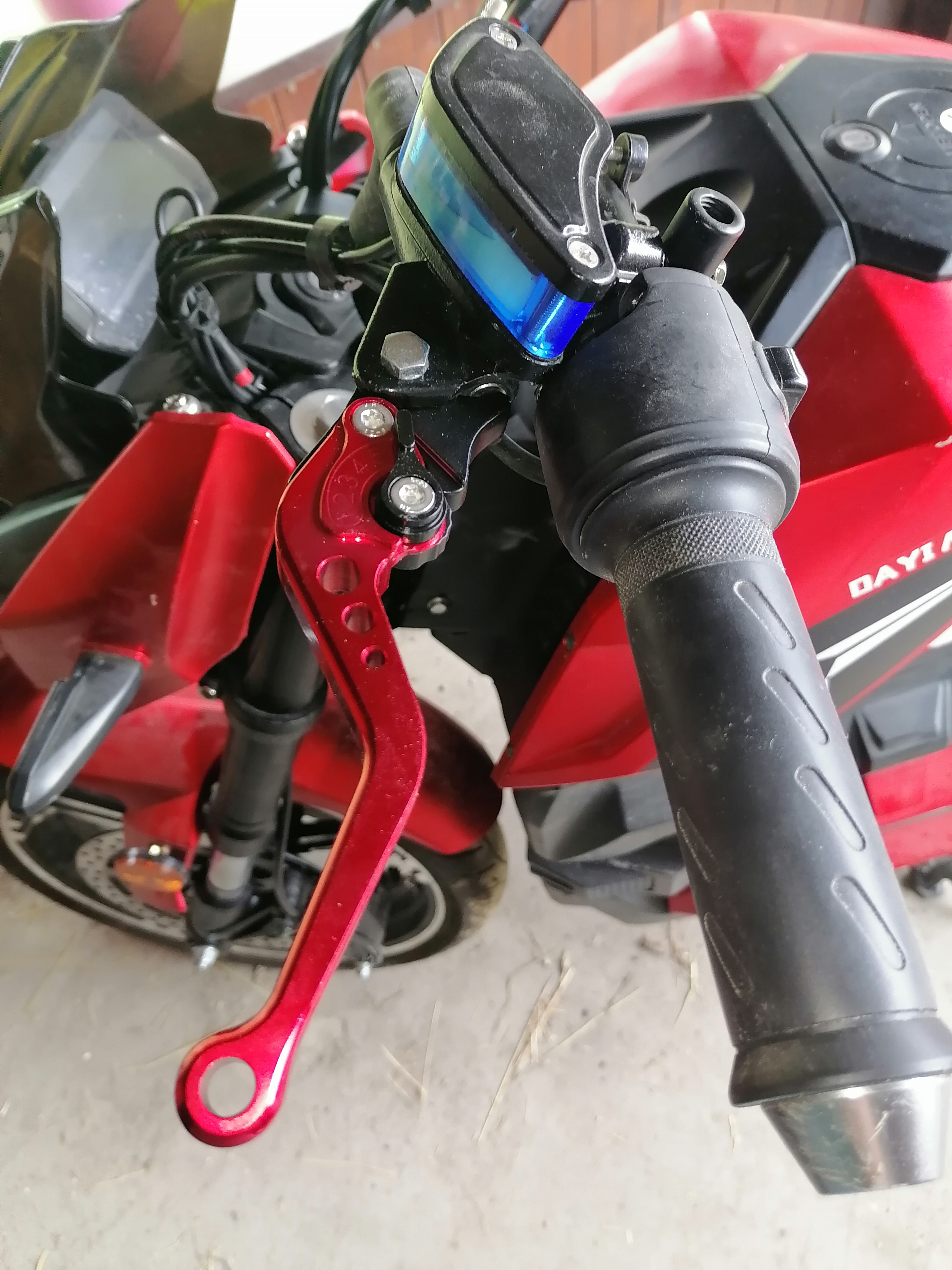

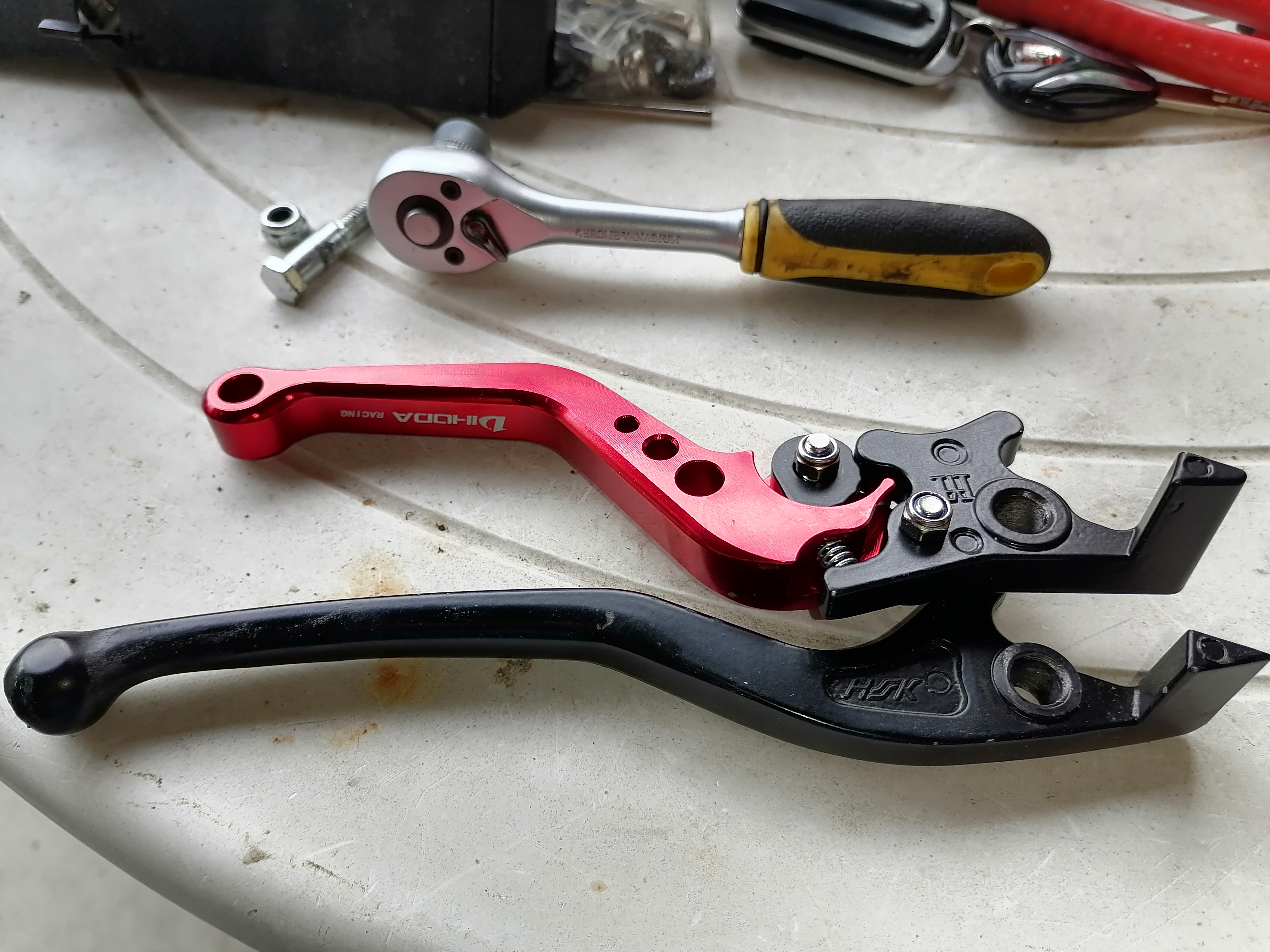

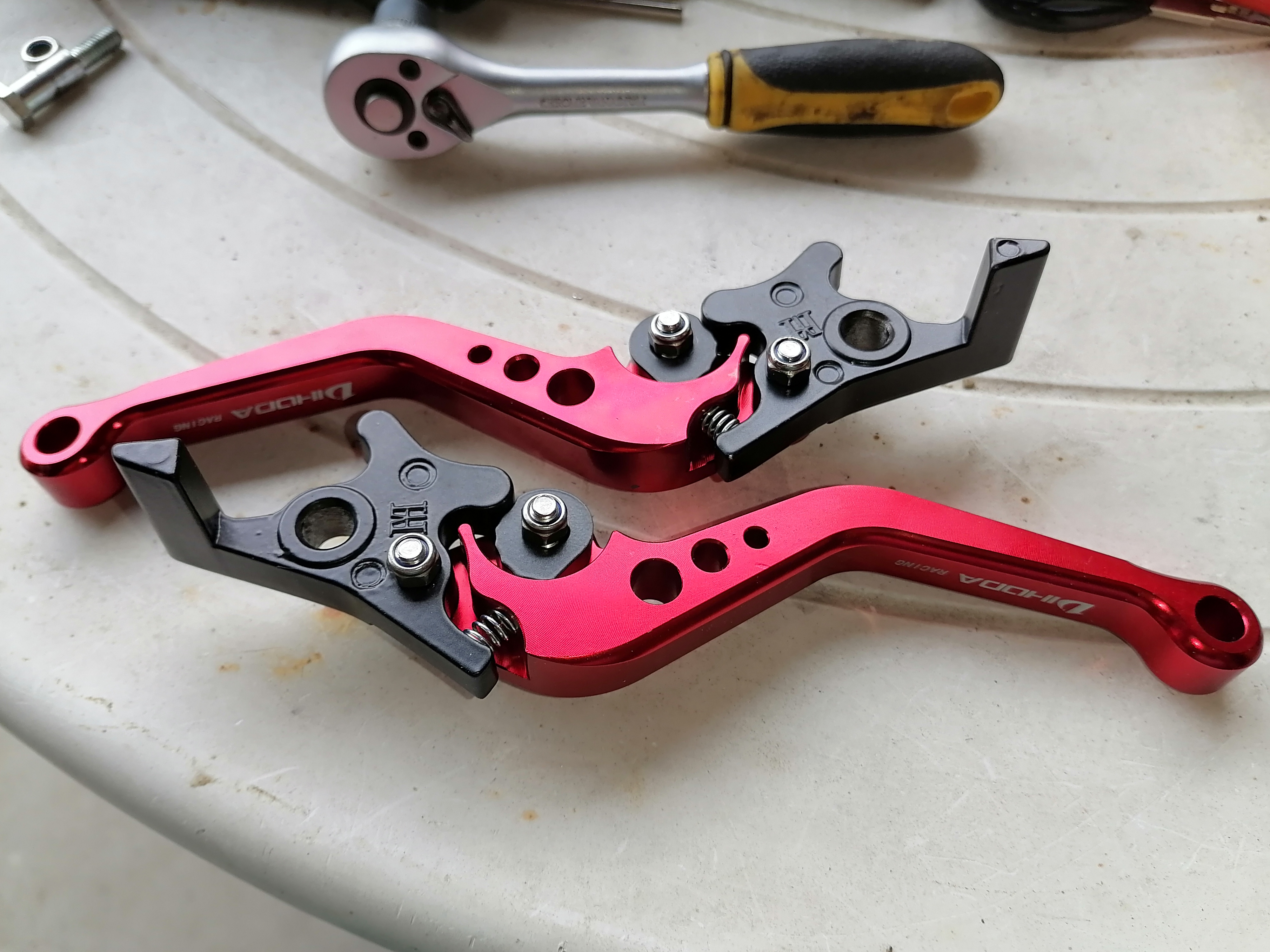

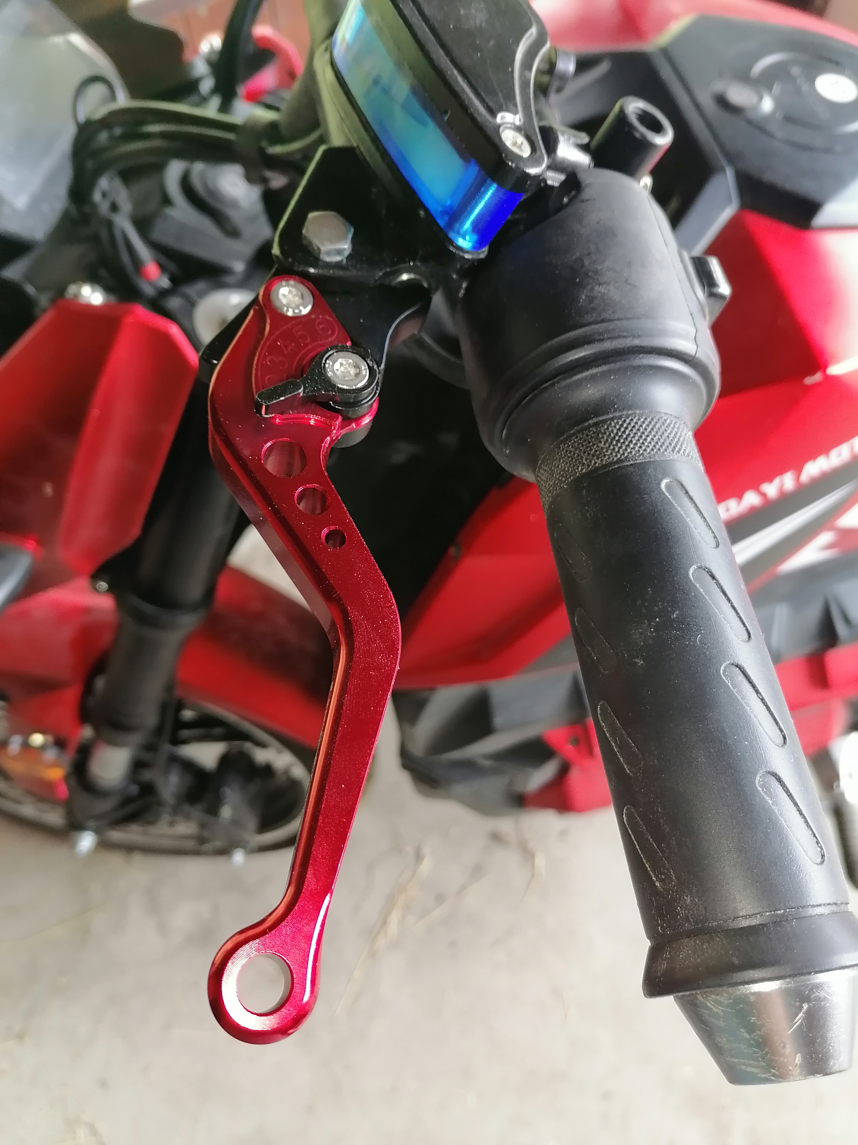

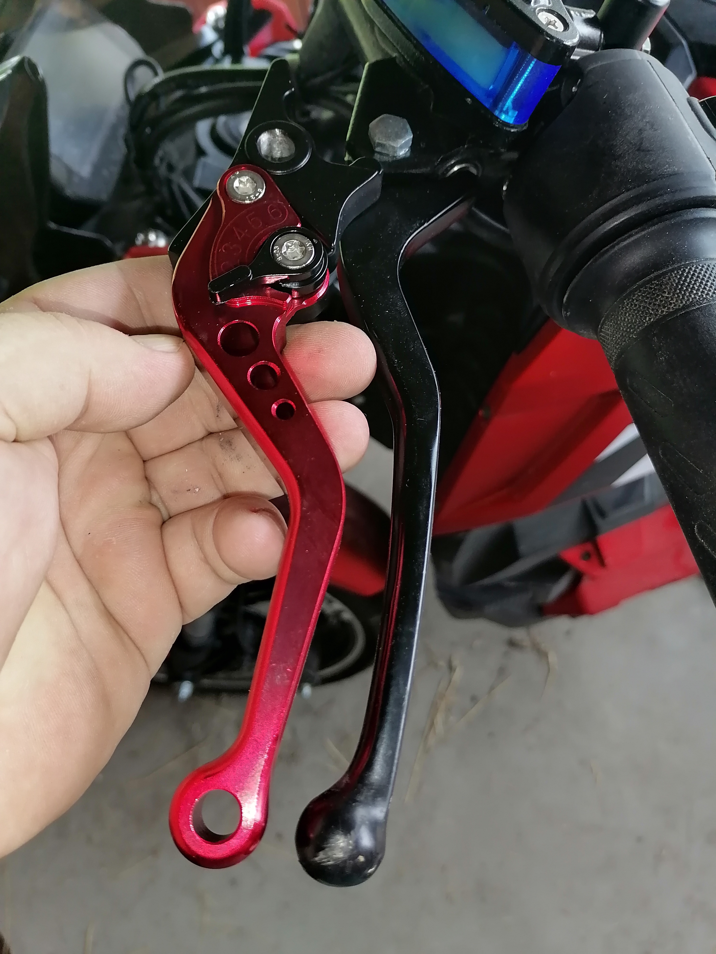

Today I noticed that these levers that seemed to be 1:1 to original has one problem - when you install them you need to push them a little bit into the housing / brake pump but then that part that pushes the valve in when lever is pulled already pushes the valve in a little bit even when lever is untouched. That makes problem with bleading the brakes because the valve does not come to its maximal out position and the air (and also brake fluid in the hose) can not get back into the reservoir. In the worst scenario - I saw that in one video about Harley Davidson with chinese replica brake levers - it can cause the blocking the brake because brake fluid get hot (yes, we do not ride so fast to make brake fluid so hot but it is possible), it expanses and as it can not expanse back into reservoir it makes piston push brake pads further and further and that can make the brake lock = cause the accident due to locked wheel.
I took a little bit off until replacement for actual Brembo (yes, chinese replica) lever arrives and it works as it should but wanted to add this for anyone that would like to replace original levers with these or similar. You can, just try to bleed the brakes and if it does not work, check the lever.
Original post:

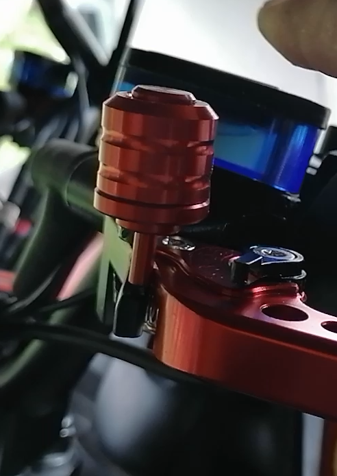

Hi guys, as I mentioned earlier, I ordered new brake levers (16 euro) + brake button (10 euro) from Aliexpress. Now I can block the bike so it does not move when I need both hands (take off helmet, set navi app etc.), holding it with legs is not comfortable for me. Yes, velcro stripes or plastic brake holder in the pocket would work too but I like this solution much more.

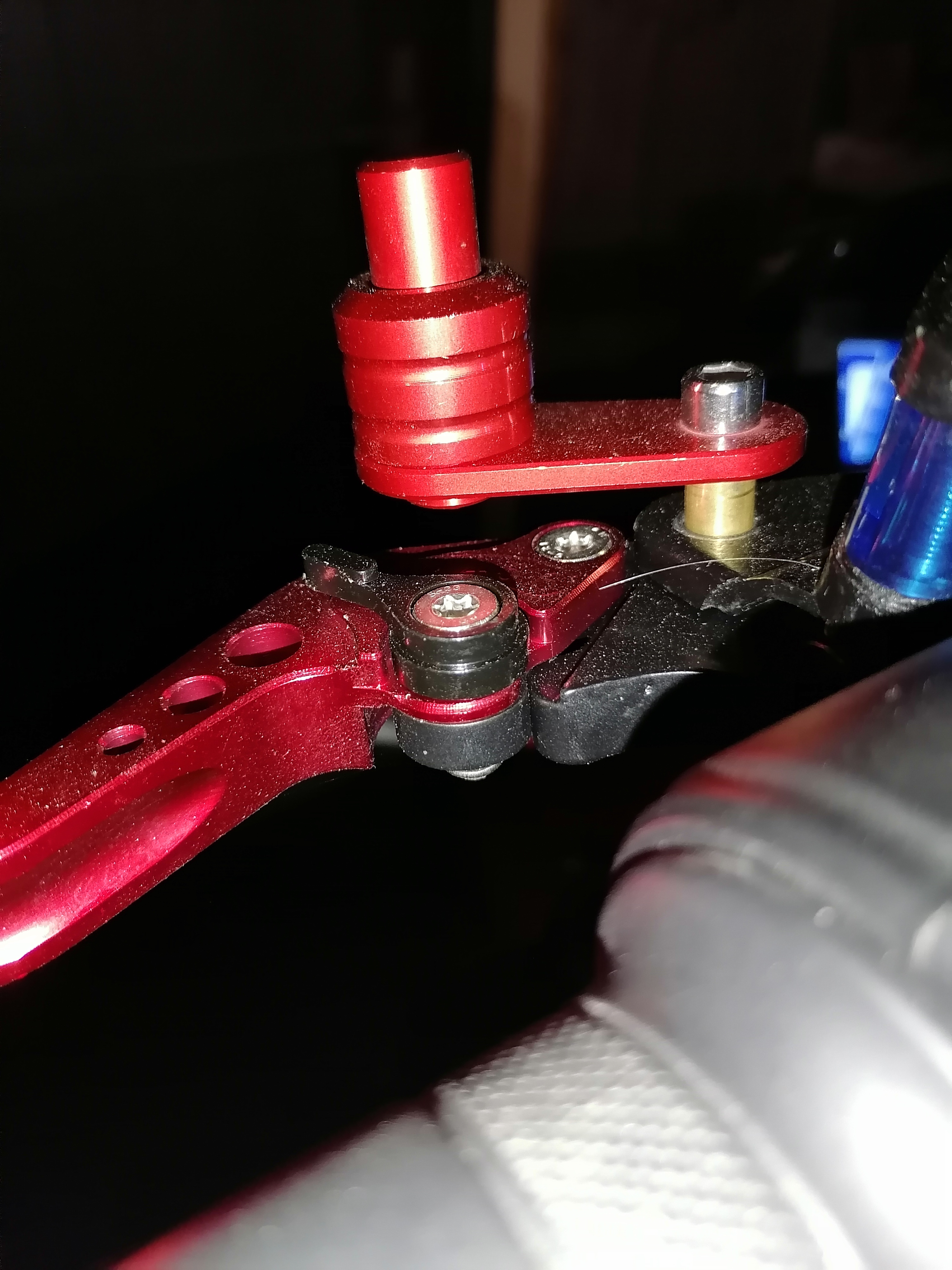

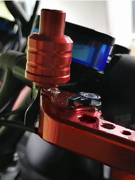

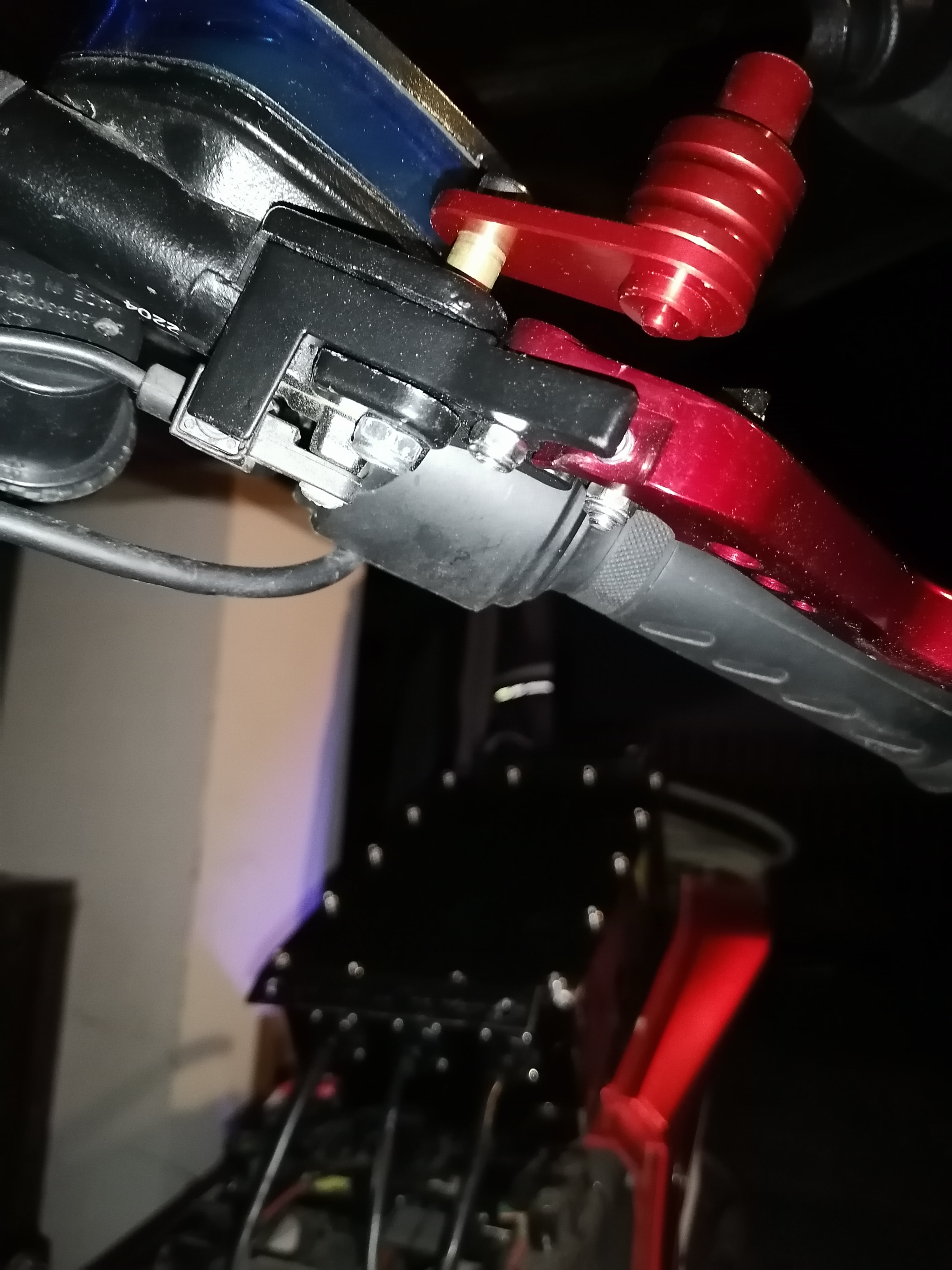

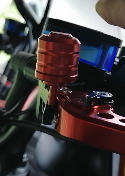

I think that's a good idea.
Can you show some more details about how the brake button works and how it is installed?
It's actually not clear for me.
What prevents the brake stop from beeing pushed away by the lever... and what prevents the button going down and blocking the lever when you just use the brake?

Beitrag von Miguello80 »

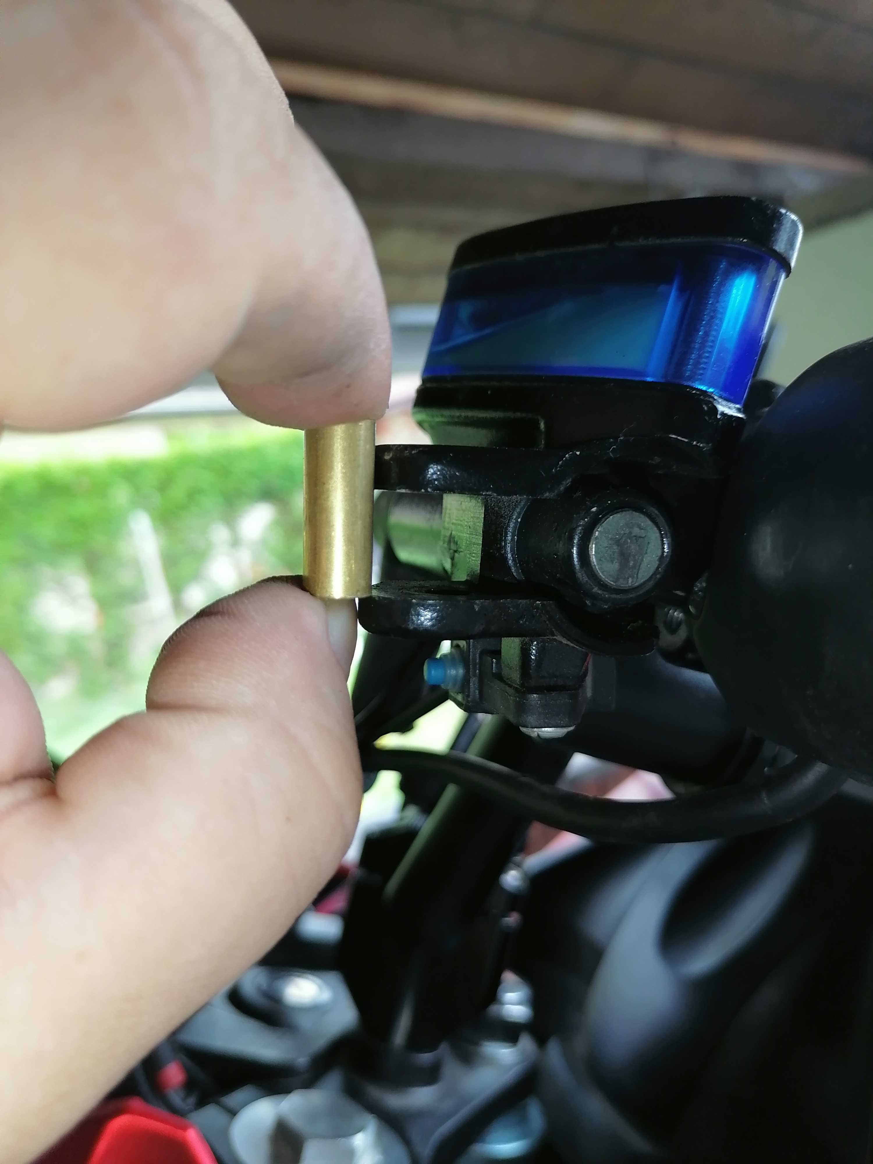

jeff-jordan hat geschrieben:
Sa 30. Sep 2023, 18:18
Sure, here it is :)
- there are two tubes in package, short and longer, this is short but longer is the right one to use when brake levers have adjustment on top
Original bolt is taken off.
Then you put a brass (???) tube into the hole, it is longer than width of brake bracket (brake lever body), on this tube sits button (its mounting plate has smaller hole then tube's diameter) so thanks to that space between brake bracket and button it do not get in the way with brake lever adjustment. Because of the tube, new bolt is longer, but thinner. Nut is with rubber so it should not loosen (Loctite is a solution too).
Original bolt + nut squeezes brake bracket (bolt head - brake bracket - brake lever - brake bracket - nut) so it is possible a little bit eliminate wiggle of the brake lever (but it still wiggles). New levers are 11,8 mm if I remember so they fit perfectly and wiggle is much smaller (and no need to squeeze the brake bracket).
New bolt is tightened against tube and bottom side of brake bracket, not against brake bracket as before: bolt head - button mounting plate - tube that exceeds brake bracket - brake bracket - brake lever - brake bracket - nut (but force is applied from bolt head to nut squeezing button mounting plate to tube and nut to lower side of brake bracket).
After positioning button is tightened enough to do not move = resist the (small) force of brake lever. As I mentioned, thank to tube there is no sqeezing the brake bracket so it can be tightened pretty hard.
That pin is on the spring but in case that spring would broke and pin would be able to fall down, you have to find position of button when pin can be pushed down only when brake lever is pulled more than during riding, even when hard braking in emergency = a little bit more than when hard braking. There is very small difference in distance, 1-2 mm, not problem to find proper position.
Uff, hope you understand my explanation :)
Zuletzt geändert von Miguello80 am So 1. Okt 2023, 20:11, insgesamt 2-mal geändert.

Ok, thank you.
Seems that I got it now :roll: .
So one "trick" is the brass tube, that allows you to tighten the alloy plate of the button quite secure, so that it can't be moved accidentially... and the other one is a spring inside the button stop (I expected a mechanism with a spring somewhere, but it wasn't clear from the product description @ AliExpress).
