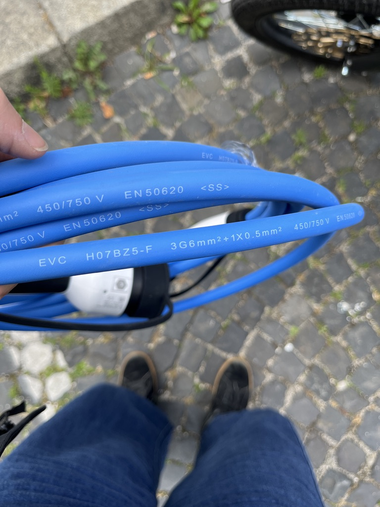

Ps. was fuer ein Kabel nutzt Du?
die T.
Beiträge: 37
Registriert: Di 25. Mär 2025, 11:04
Roller: BlackTeaMotorbikes Wildfire
PLZ: 81539
Re: Wildfire - Laden Steckdose und Typ 2 öffentlich
Beitrag von die T. »
tsztsz hat geschrieben:
Mo 18. Aug 2025, 20:20
Ein 1-phasiges von gruensauber. Sollte dieses hier sein, wenn ich nicht irre: https://www.amazon.de/stores/page/7E7D9 ... f_=ast_bln
Hier noch ein Foto mit dem Aufdruck:
tsztsz
Beiträge: 322
PLZ: 00000
Beitrag von tsztsz »
Also bin mir nicht ganz sicher ob das eine langfristige Lösung oder nur ein Notnagel für das kurzfristige Problem ist...
Gab es dazu Aussagen von Victor? Aus anderen Quellen höre ich dass damit der Lader quasi unelegant auf 3.6 beschränkt ist. Das mag für den Übergang ok sein...kann aber nicht das gekaufte Produkt bleiben
