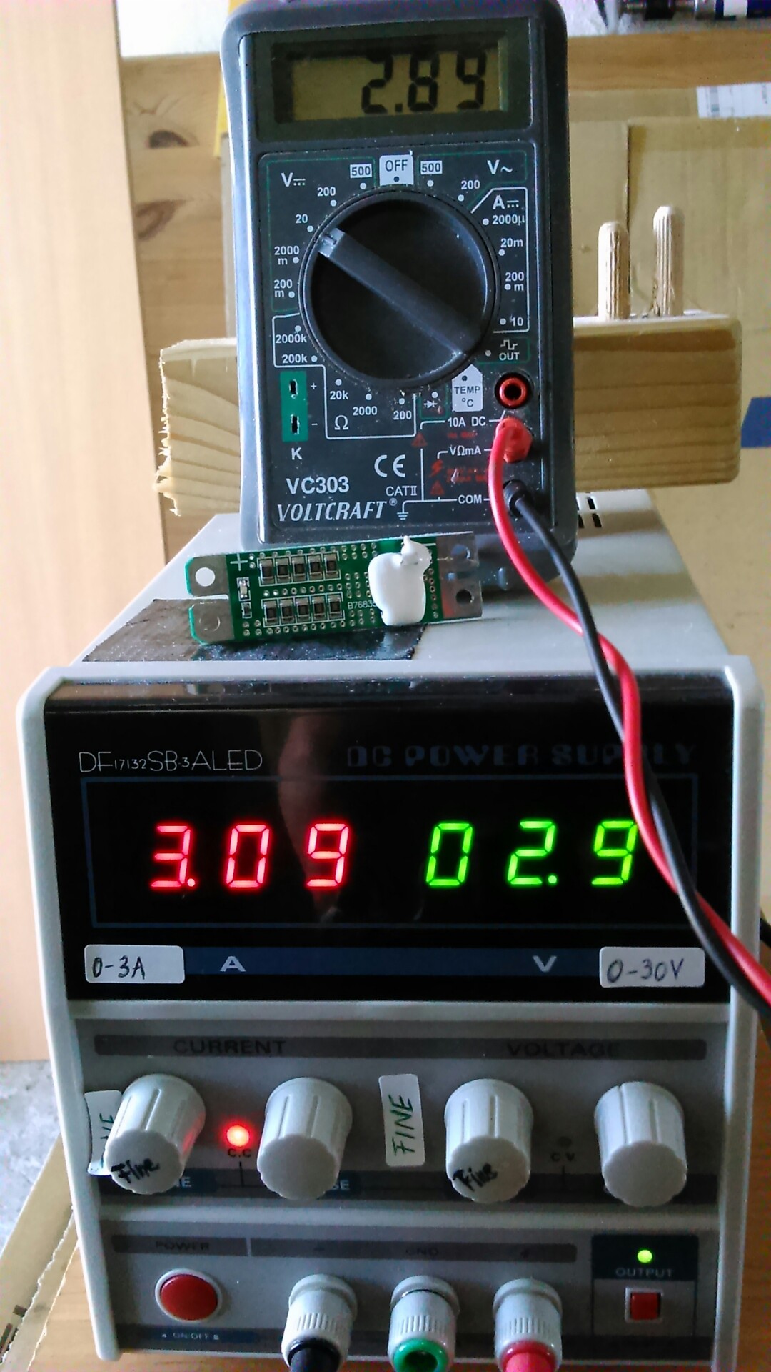

7 von 8 Balancer schalten erst bei 3.5-3.52V durch, sodass ein Stromfluß von ca. 0,2-0,5Ah erkennbar wird (werden auch deutlich warm) habe ich jetzt nach mühevoller Demontage und Einzelprüfung festgestellt.
Der Ausreißer schaltet 1V (also bei 2.5V) zu früh!
Das ist schon sehr bedenklich, dass ausgerechnet ein Balancer der die Zelle schützen soll, hier eine Tiefentladung verursacht, weil er nur in die eine Richtung (Überladung) denkt. Kann man das Bauteiltechnisch nicht unterbinden, dass der so schwächelt? Wie kommt dieser Fehler überhaupt zustande? Ist der "Schalter" ausgelutscht?
Jetzt werde ich noch die restlichen 8 testen. Hierzu müssen leider Teile der Verkleidung abgebaut werden. Um zukünftig beobachten zu können, ob weitere Balancer schlapp machen, könnte man das per LWL lösen. Dann müsste allerdings jeder Ladevorgang überwacht werden, nur um evt. zu sehen, dass ein Balancer weit vor 3.5V reagiert. Wäre schön, wenn es dafür einen Merker gäbe, der mich nach dem Laden darauf hinweist, dass da einer oder mehrere Balancer Probleme bereiten. Wie könnte man sich alternativ warnen lassen?

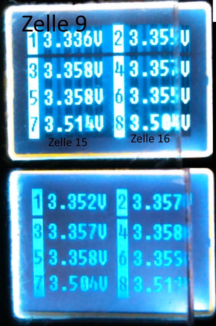

Nun habe ich alle Balancer durch. Gegenüber gestern (Zellen 5,6,7,8,10,11,12 bei 3,51V bis 3.52V) reagierten die Balancer der Zellen 1,2,3,4 und 13,14,15,16 erst bei 3.6V. irgendwas lief heute bei der Messung anders als gestern, obwohl ich mit den Messungen identisch vorging (alle ausgebaut und einzeln am Labornetzteil geprüft). Evt. war ich mit dem Regler zu nervös umgegangen.
Aber Hauptsache - trotz all der Arbeit, die ich aber eh im Sommer zwecks Sichtprüfung (Kontakte sauber usw.) machen wollte - die anderen Balancer setzten nicht zu früh ein.
Zur Erinnerung: ein Balancer (Zelle 9) reagiert beim Laden (nach nun 5 Jahren Nutzung der Akkus) bereits bei 2.5V mit einem Stromfluß (Wärme/LED ein), deshalb wolle ich mal die anderen Balancer kontrollieren.
Die Zelle 9 habe ich über Stunden auf 1 Stelle hinter dem Komma im Gleichstand zu den anderen Zellen aufgepäppelt (3.3xV).
Ich habe dann das Original-Ladegerät angeschlossen und gewartet und gewartet. Bis voll dauert ja dann eine Weile (ca. 52V bis 55V). Über Zelle 9 habe ich den Balancer natürlich nicht montiert und stattdessen mit einem Multimeter überwachen (Überladung vermeiden) wollen.
Als es mir zu lange dauerte, bis ich stundenweise nach drinnen gegangen und habe zuvor meinen Junsi Cellogger auf Warnung ab 3.65V eingestellt.
Ich hätte öfter kontrollieren sollen...weil
die 'junsi piepsten.
Ein Blick auf das Display des Junsi offenbarte mir das.: Zellen 7, 8, 15 und 16 waren über 4.1V !!!
Sofort den Stecker des Ladegeräts gezogen und einzeln mit dem Multimeter vergewissert. Dann den Roller ein paar Minuten im Stand Vollgas laufen lassen, um die Spannung etwas runter zu nehmen.
Hier sieht man, dass sich die Zellen etwas beruhigt haben. Beachtet man aber Zelle 9, so sieht man, dass diese erst bei 3.3xV angekommen ist
Frage: Habe ich evt. das Aufpäppelt zu früh abgebrochen, weil ich nur auf die Spannung gewartet habe (3.3V-3.4V) und nicht den Strom (ca. 1.5A)? War damit die Kapazität der Zelle bei 3.3V noch nicht soweit, sodass das Ladegerät diese "hinterher hinken" lies und so die o.a. 4 Zellen mehr von dem Kuchen abbekamen, als sie eigentlich verdienten?
Schon blöd, wenn solch ein Ladegerät über den kompletten Strang läd und nicht mitbekommt, wieviel in die einzelnen Zellen gepumpt wird
Da ist mir die Technik eines iMax B6 schon lieber, weil diese zwischen den Zellen hin-und herhüpft und hier und da etwas nachschenkt, es die Zellen also einzeln lädt und dessen Nachbarn berücksichtigt.
