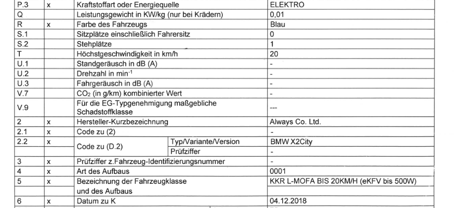

Wenn ich das hin- und her bei den Zulassungsstellen so lese, komme ich mit meinem BMW X2 City anscheinend genau richtig.
https://www.adac.de/rund-ums-fahrzeug/e ... y-id-4319/
Meiner stammt noch aus der Zeit vor der eKfz Verordnung und ist definitv ein L1e Leichtmofa.
Das steht auch so in der Datenbestätigung.
Ich muss also in der Stadt mit 20 Km/h per Gesetz/Verordnung die Straßen blockieren.
Was wäre denn das kleinst mögliche Kennzeichen?
Bestätigt der Tüv einem die Kennzeichengröße?
Hat jemand sowas schon gemacht?

- error
- Beiträge: 2014
Re: Freiwillige Zulassung für THG Quote (NIU,UNU,...)
Das wäre eine Versicherungsplakette, die nur für eKfz laut entsprechender Verordnung gilt.
Mein X2 City stammt aber aus der Zeit davor und ist definitiv als L1e Leichtmofa zertifiziert.
Das sind unterschiedliche Fahrzeugkategorien.
