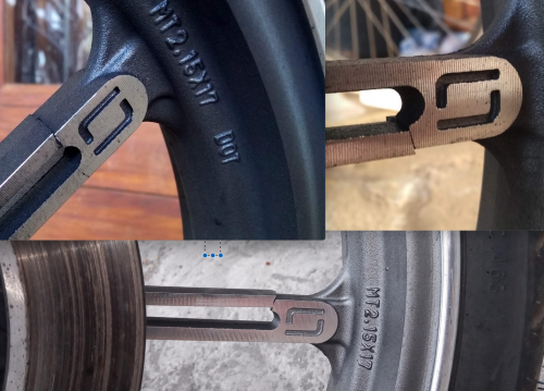

callmeuhu hat geschrieben:
Fr 3. Mai 2019, 20:14
Problem dürfte nicht das Logo sein, sondern die zweigeteilten Speichen. Die Bremskraft wird auf die einzelnen Speichen übertragen, die dann bei Belastung brechen. Wenn die Speiche einteilig wäre, würde sie wohl nicht brechen.
Da war das Design wichtiger, als die Funktion :o
Schönes Mopped aber definitiv ein sehr gefährliches Teil, weil man bei Beanspruchung der Bremse, mit dem Bruch der Felge rechnen muss :!:
Also wir haben jetzt vier bekannte Fälle. Allesamt am Logo gebrochen. Wenn ich das richtig in Erinnerung habe, sogar immer zuerst auf der selben Seite, Also ist das die Schwachstelle bis das Gegenteil bewiesen wäre ;)
Das E-Modul ist schlicht falsch berechnet.
Wenn du dir das Logo mal genau anschaust, denn stellst du fest, dass es nicht durchgängig ist. Genau das würde das problem vermutlich aber lösen.
Denn so würde die Kraft gleichmäßig abgeleitet und die Biegemomente würden vom Speichenbogen aufgenommen und abgeleitet.
Optisch wirkt das so, als wenn das mehrere "Teilstücke" wären. Bei Aluminiumguss wäre das aber sehr ungewöhnlich. :roll:
Warum bricht das am Logo und nicht innen ?
1.) Der Unterschied von der Materialstärke ist am Übergang zwischen Logo und Speiche am grössten. Die Bremskraft soll ja von der Bremsscheibe weg über die Speichen ins Felgenbett gelenkt werden.
2.) Die Bremskräfte wirken aussen stärker als innen :?:
-> wie beim Kettenkarussell :D
Genaueres kann nur ein Gutachter feststellen, zB welche Kräfte in Newton auf das Material wirken beim Bremsen. Punktuell wird die Felge überbelastet.

Ist schon ein Ding das die Felgen immer an dem Logo gerissen sind.Auf der anderen Seite aber auch gut zu wissen das die anderen Speichen halten,so würde ich den Bereich am Logo nach Ablauf der Garantie etwas verstärken.
Übrigens hab ich festgestellt das man mit nem leichten metallischen Gegenstand die Spreichen durch Klangprobe gut prüfen kann.Ganz leicht gegenstoßen und man würde eine gerissene sehr gut heraushören,vielleicht besser als ein Riss zu sehen ist der sich im Anfangsstadium befindet.
Und was die Betroffenen angeht kann man nur empfehlen das Problem in der Öffentlichkeit zu verbreiten wie Youtube,Instagram,Facebook ect.,eventuell kann man so jemanden vor Schaden bewahren.
Gerade nochmal überlegt,die Speiche mit dem Logo ist ja auch die einzigste bei der ein Radius und das halbseitig nicht im verstärkten Felgenbereich liegt.Dazu finde ich immer noch die Drehrillen als möglichen Auslöser genau an dieser Stelle,da kommen mehrere Dinge zusammen.
Vielleicht wäre eine erste Maßnahme die Rundung vor dem Logo etwas an der Kante in Längsrichtung "keinenfalls 90 Grad zur Kante" zu entgraten mit z.b 400 Schmiergel über einer Rundfeile gelegt.

vermutlich ist der Buchverlauf so:
- die Felge erscheint vollkommen ok, nichts deutet auf ein Problem hin, kein Haarriss. Bei Bremsungen dürfte der äußere Felgenring sich erheblich gegen die Innenfelge verschieben (1-2 mm) da die Speichen zu dünn sind und nicht wie bei der TS einen mittigen Verstärkungssteg haben
- dann bricht die Felge am SuSo-Logo plötzlich und mit >1 mm plastischer Verformung, dies kann schon nach 300 km im Bergland auftreten. In 3 Fällen gegen Rollrichtung, in 1 Fall in Rollrichtung. Dieser erste Bruch wird bei der Fahrt nicht bemerkt.
- nach 3000 km weiteren km kommt es dann zum Bruch der der benachbarten Teilspeiche, dies verändert das Fahrverhalten (Unwucht, Vibration) und macht Geräusche
- durch die Unwucht steigt die Belastung der Felge. Schließlich kommt es wie in Ungarn zu einem katastrophalen Totalversagen mit schwerem Unfall
Warum bricht die Felge am SuSo-Logo? Die der schwache Teil der Speiche unterhalb des Suso-Logos ist mechanisch kürzer als die restlichen Speichen. Bei einer Verschiebung des äußeren Felgenrings um 2 mm beim Bremsen muss sich diese verkürzte Speiche stärker krümmen um auf die 2 mm Versatz zu kommen (das SuSo-Lugo verhindert eine Biegung). Die anderen Speichen biegen sich zwar auch, können die Biegung aber auf mehr Länge verteilen. Die Biegung ist S-förmig da die Enden der Speichen fest eingespannt sind ("Biegung beidseitig eingespannter Balken"). Die maximale Krümmung tritt außen (am Einspannpunkt = SuSo-Logo) auf, und die Asymmetrie am SuSo-Logo dürfte noch bruchverstärkend wirken.
Eine Verstärkung nur am SuSo-Logo würde nicht helfen, da jede Verstärkung dort die Durchbiegung der restlichen nicht verstärkten Speiche vergrößern würde.
Ein Ausgießen mit Kunstharz aller Speichen und dann Auswuchten würde wohl helfen, da dies alle Speichen versteifen würde.
