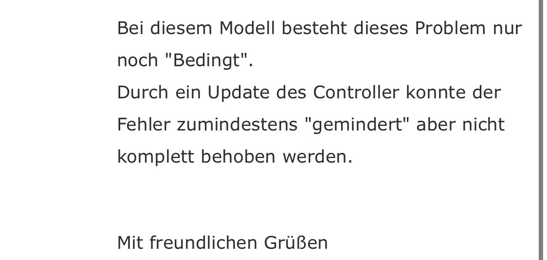

Da ich noch am überlegen bin, welchen Roller ich kaufe, habe ich NM angeschrieben und diese Antwort erhalten (siehe angehängtes Bild). Ich hatte wegen der zu geringen Endgeschwindigkeit und wegen des „Turbolochs“ nachgefragt.
Klingt leider nicht wirklich positiv… fällt das im Alltag sehr auf, dass die Höchstgeschwindigkeit nur bei ca. 42km/h liegt?

Also ich denke auch nicht, das da noch was passiert. Was ich fast noch schlimmer finde ist. Das der Tacho nicht sehr ungenau ist. Ansonsten ein guter Roller. Aber ich mache mir da keine Hoffnung mehr, das von NM noch was kommt.

Gut, wenigstens sind die von NM einigermaßen ehrlich. Schade nur, dass so ein größerer Abnehmer wie NM nicht gleich die komplette Steuersoftware zum Programmieren des Controllers samt Anleitung von Lvneng zur Verfügung gestellt bekommt.

Rockindson hat geschrieben:
Sa 4. Feb 2023, 14:09
Sagen wir es mal so, egal ob 42 oder 45kmh, du bleibst ein rollendes Hindernis für die Pkws. Die 2-3 kmh machen jetzt auch nicht den Unterschied. Klar wäre es schön wenn man die erlaubten 45kmh hätte, aber es ist leider auch bei vielen anderen Herstellern so.
Der Roller ist ansonsten echt Klasse und preislich noch im Rahmen. Wie immer gibt's günstigere und auch teurere. Alle haben ihre Vorteile und Nachteile.
Am Ende musst du selber entscheiden was für dich wichtig ist beim Kauf.
