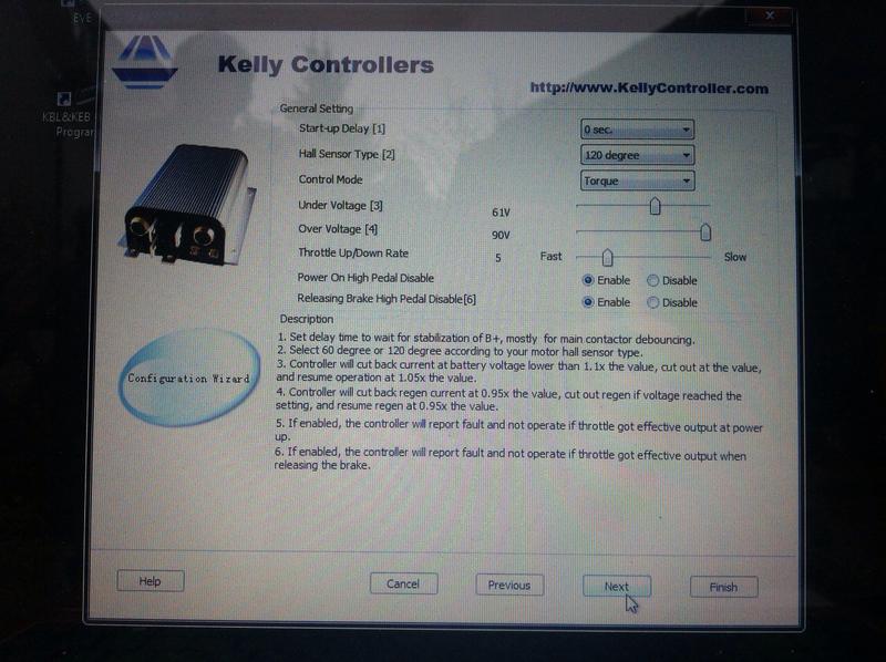

Und die einstellungen habe ich jetzt auf max Öko eingestellt also maxiemale akku schonung und Reichweiten maxiemum ( Will das erst mal testen morgen wie weit ich mit den niedrigensten einstellungen komme) max motor current will ich nicht weiter runter machen da das zu extrem in die Beschleunigung geht lasse ich diesen bei 70 %
Bilder:
Auf High spedd stelle ich Batter current auf max und motor current auf max und auf seite 4 bei control Mod auf Speed werde morgen 2 reichweiten test mal machen einmal mit maxiemal speed und einmal mit dieser ÖKO einstellung ^^ das letzte zu erst wenn ihr Intersse habt Poste ich euch das gerne dann hier

So habe mal Aus Lust und fun mal max batter current und max motor current auf max gestellt leider nur ca 18 km geschafft aber Ampelstarts sind einfach der Hammer ich Überhole die autos die dann erst danach an mir vorbei Huschen
Morgen Teste ich Mal die Öko einstellung die ihr hier auf den Bieldern sieht
61 Volt als sicherungs abschaltung sollte doch reichen müssten dann so ca 30 % rest Kapazität sein ?

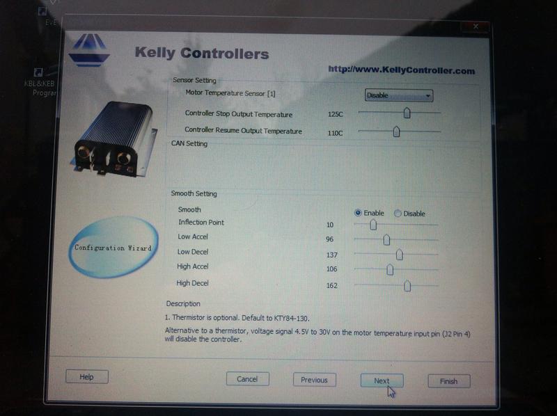

Zur verzögerten Umsetzung von Drehgriff Leerlauf (passiert das überhaupt noch?):
Da könnten die (neueren) "Smooth Settings" etwas damit zu tun haben, speziell die Punkte "Low Decel" und "High Decel":
Da aber mein Kelly noch eine ältere Firmware drauf hat kenne ich die direkten Auswirkungen dieser Einstellungen nicht. Aber es riecht ganz brutal danach, dass über diese Einstellungen Deine verzögerte Stromabnahme hervorgerufen wird...
Bei meinem älteren Modell hat da nur die "Throttle Up/Down Rate" einen Einfluss:
Ich habe die auf 3 gestellt, das gibt mir den besten Kompromiss aus Direktheit und Dämpfung auf Drehgriffänderungen.
Und noch etwas auf Dieser Seite: Du hast die Controller-Funktion ("Control Mode") momentan auf "Torque", sprich Strom stehen. Das ist bei Kraftfahrzeugen im Allgemeinen die bevorzugte Betriebsart: Die "Gaspedal"-Stellung bestimmt die Last (Drehmoment), die dem Motor aufgebürdet wird. Bei meinem älteren Kelly führt das jedoch zu einem unharmonischen Fahrgefühl.
Die zweite Möglichkeit ist "Speed", sprich Deine Drehgriffstellungf gibt eine bestimmte Motordrehzahl/Geschwindigkeit vor. Die würde ich allerdings nicht unbedingt empfehlen, da wird dann der Drehgriff hypernervös. Die beste Einstellug bei meinem alten Kelly ist "Balanced", wo der Controller einen guten Kompromiss aus Bums und Geschwindigkeit mixt. Da kann ich von Schrittgeschwindigkeit bis v max jede Geschwindigkeitnuance konstant halten.
Experimentier einfach mal damit, was Dir am besten passt von den drei.
Auch Deine Grenzspannungen solltest Du noch korrekt einstellen:
"Under Voltage" sollte auf der Spannung stehen, die Deine Bleibatterie ganz leer aufweist. Da sollten aber die Bleipäpste ihre Empfehlungen abgeben. Wenn die dort eingestellte Spannung unterschritten wird, schaltet der Controller den Motor ab, um die Batterie vor Tiefentladung zu schützen.
"Over Voltage" hat nur eine Bedeutung, wenn so richtig rekuperiert wird. Sie sollte auf der Spannung einer proppevollen Bleibatterie stehen. Auch hier sind unserer Bleipäpste gefragt Waren das 4 oder 5 Bleier?

so okay momentan habe ich das auf 61 volt ( habe 5 blöcke ) das sind 12,2 Volt wenn ich bis 10,50 volt noch spiel raum haben kann ich die grenze auf 60 Volt stellen sind dann genau 12 volt je tiefer ich dann gehe desto weniger Ladezykeln bekomme ich
Die anderen einstellungen gehe ich morgen mal eins zu eins durch
werde auch mal auf 3 stellen

leider bin ich verwundert mit diesen Öko einstellungen bekomme ich probleme bei kleinen bergen und es dauert ewig auf geschwindikeit zu kommen was mich aber am meisten verwundert hat die reichweite bei 12 crad habe ich gerade so 35 km geschafft
Villeicht sollte ich Die Beschleunigung erhöhen damit er schneller bei 45 ist ?

Auch Bleier leiden, wenn sie kälter sind, und bringen nicht mehr dieselbe Power und Reichweite wie bei >20°C...
Und es ist schon klar, dass wenn Du den Controller massiv einbremst Dein Gefährt nimmer recht vom Fleck kommt. Es gilt, einen akzeptablen Kompromiss zu finden zwischen Abzug und Reichweite. Wenn Du einen gescheiten Drehgriff hast kannst Du diesen Kompromiss durchaus auch Deiner rechten Hand überlassen und den Controller relativ offen halten bezüglich Maximalstrom
