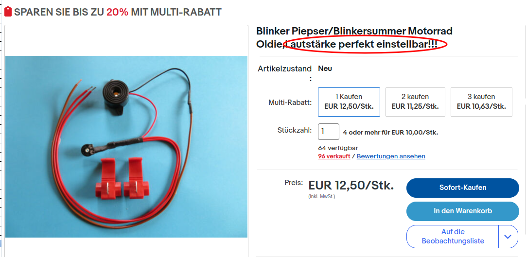

Ich habe jetzt einen Blinkerpiepser im Netz gefunden, dessen Lautstärke sich nach Wunsch einstellen lässt:
https://www.ebay.de/itm/123489217628?_t ... %7Ciid%3A1
Habe ihn nun einmal bestellt und werde weiter berichten, wie er sich so macht.
