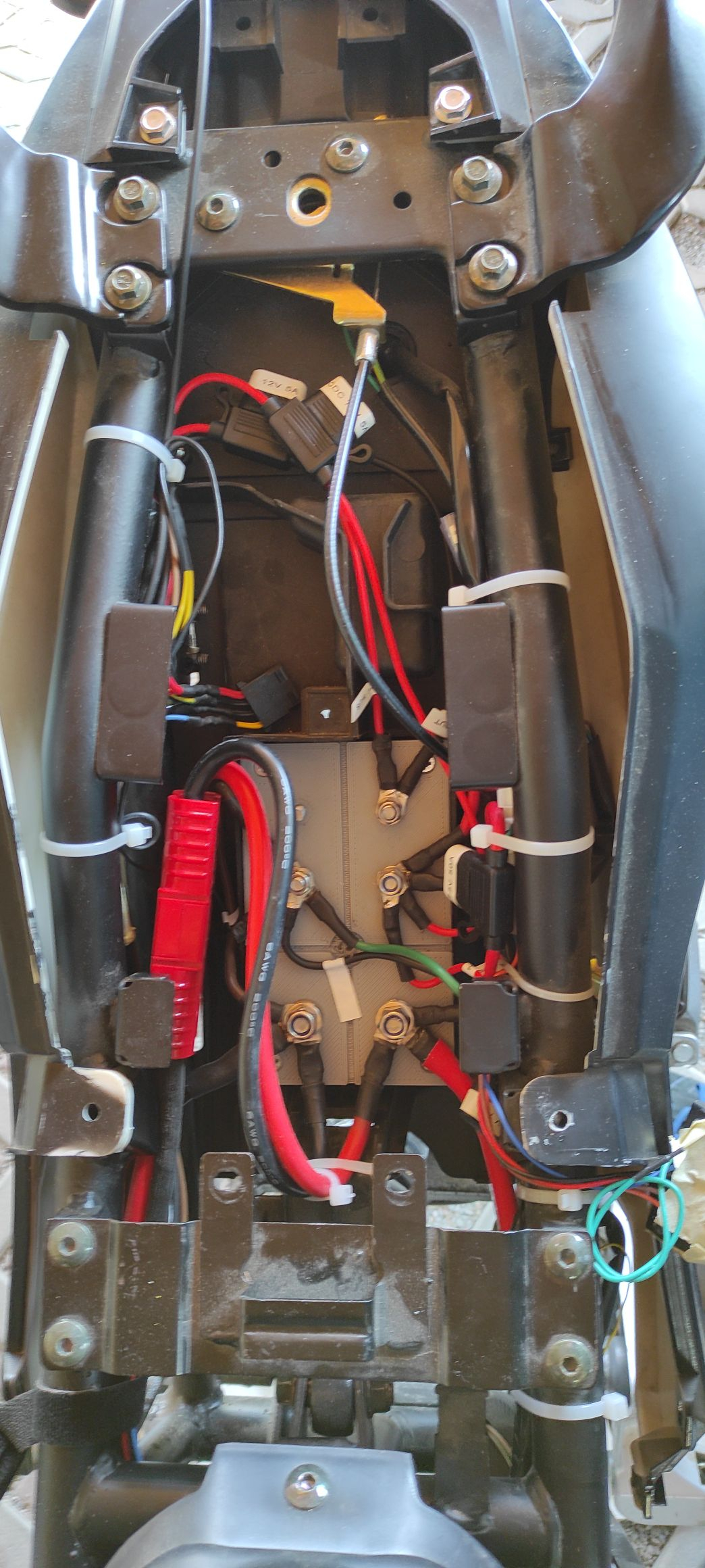

Re: E-Odin Akku u. BMS
Ob der verbaute chinesische Sicherungsautomat den Lichtbogen zuverlässig löschen kann , werden wir wohl nicht klären können.
Diverse europäische Hersteller haben 80VDC in Ihren Datenblättern stehen.
Ich denke der Automat wird besser sein als so manche verbaute KFZ Sicherung, welche meist nur bis 32V spezifiziert sind.
Viel wichtiger ist aber die ersten Jahre die Schrauben am Automat zu kontrollieren, sonst bleibt Ihr irgendwann mit losem Kabel liegen. Zumindest bei mir am HRTk122 Roller haben sich beide Schrauben gelöst und es hatte da auch schon ordentlich geschmort und der zog maximal 80A über seine 16qmm Leitungen.
bei mir war das schraubterminal überdreht, hab mit dem automaten gar kein kabel fest halten können. Meiner Meinung nach sind die alle untauglich weil so ein einfacher Schraubkontakt definitiv nicht dauerfristig hällt.

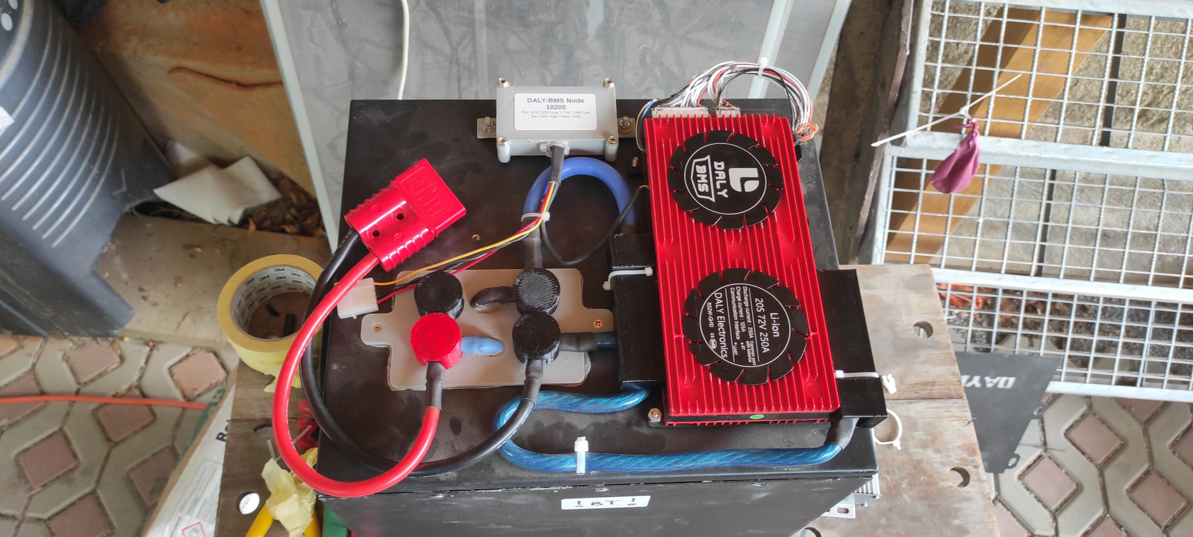

Hab den Anderson Stecker unter den Sitz verlegt als Not-Aus-Schalter und den Automaten Entsorgt. Im Akku sitzt vor dem BMS noch eine 150A ANL Sicherung fürs Gewissen. Vorher hat beim Kurzschlusstest aber das BMS reagiert und gekappt.

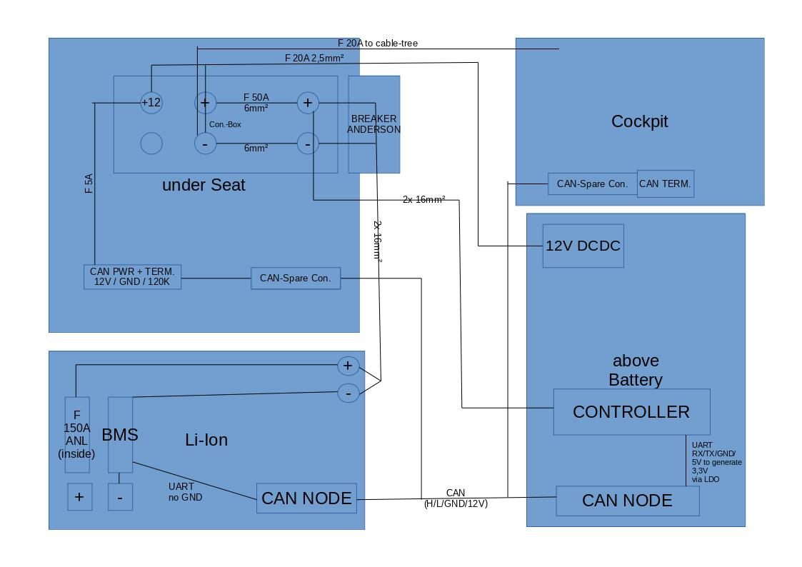

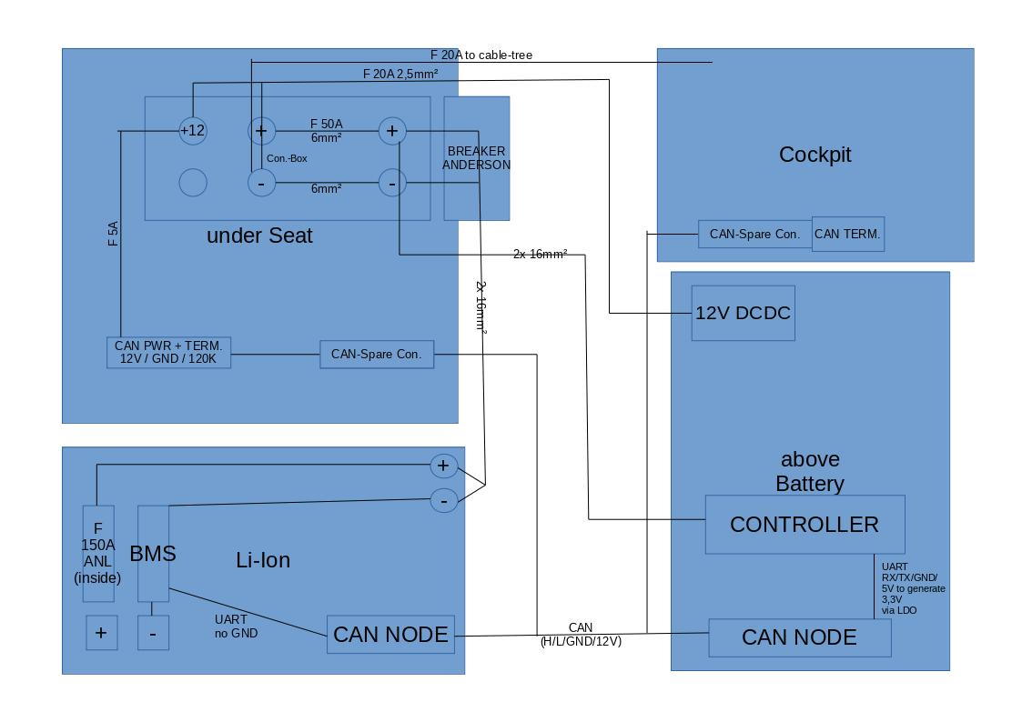

Ich hab der ANL-Sicherung und dem BMS da mal vertraut, So ein Akku brennt ja auch nicht einer Sekunden ab. ANL war 150A, BMS war auch auf 150A eingestellt, BMS hat zuerst reagiert.
Hier hier mal mein Schema notdürftig zusammengeschrieben.
Wie hast Du den Test-Kurzschluss provoziert?
Mit Schweißer-Elektrode und entsprechenden Schweißer-Anschlusskabeln?
Wieder ne reife Leistung heute mit der Odin,
bei 8 Grad losgefahren, Zelldrift > 0,1 Volt, BMS hat sich abgeschaltet, bin noch am analysieren.
Bin unsicher ob es sinnvoll ist das Zelldrift Limit zu erhöhen.
Aber Wintertauglich is das nix, evtl. sollte ich ne Heizmatte einbauen?
