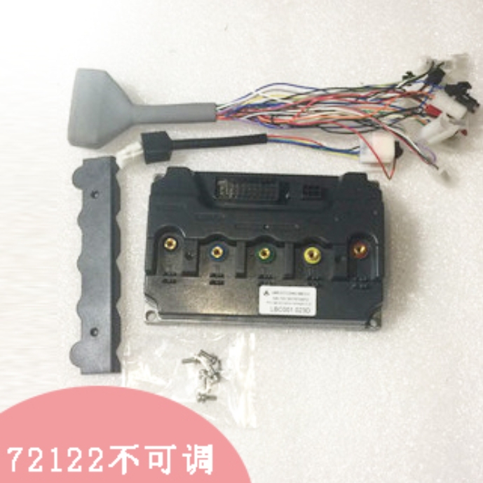

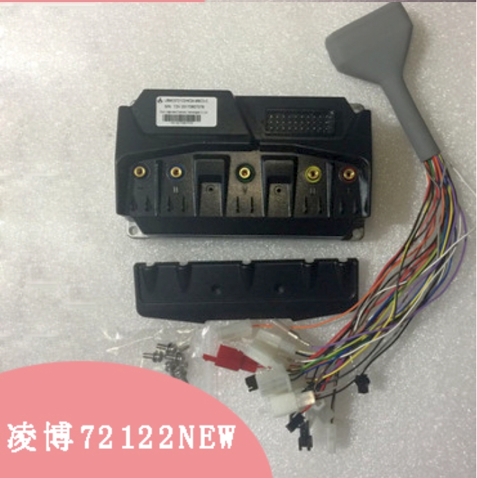

Also laut folgender Homepage scheint der Controller die Version LBMC072122 new zu sein:
https://translate.google.de/translate?h ... 4%23detail
die alte Variante dieses Controllers ist z.B. im Nova eEve Blei verbaut:
Jetzt hat das Kind einen/zwei Namen :-)
Entweder:
LBMC072122HK2A oder
LBMC060122HK2A
Die große Frage ist immernoch wie kommuniziert diese Variante?
CAN oder UART?
Wo sind die Pins?
Und mit welchen Typen (z.B.: LBMC072252 ??) kann man ihn Plug & Play ersetzen ohne umverkabeln?
würde mich über etwas Forum support sehr freuen :!: :?

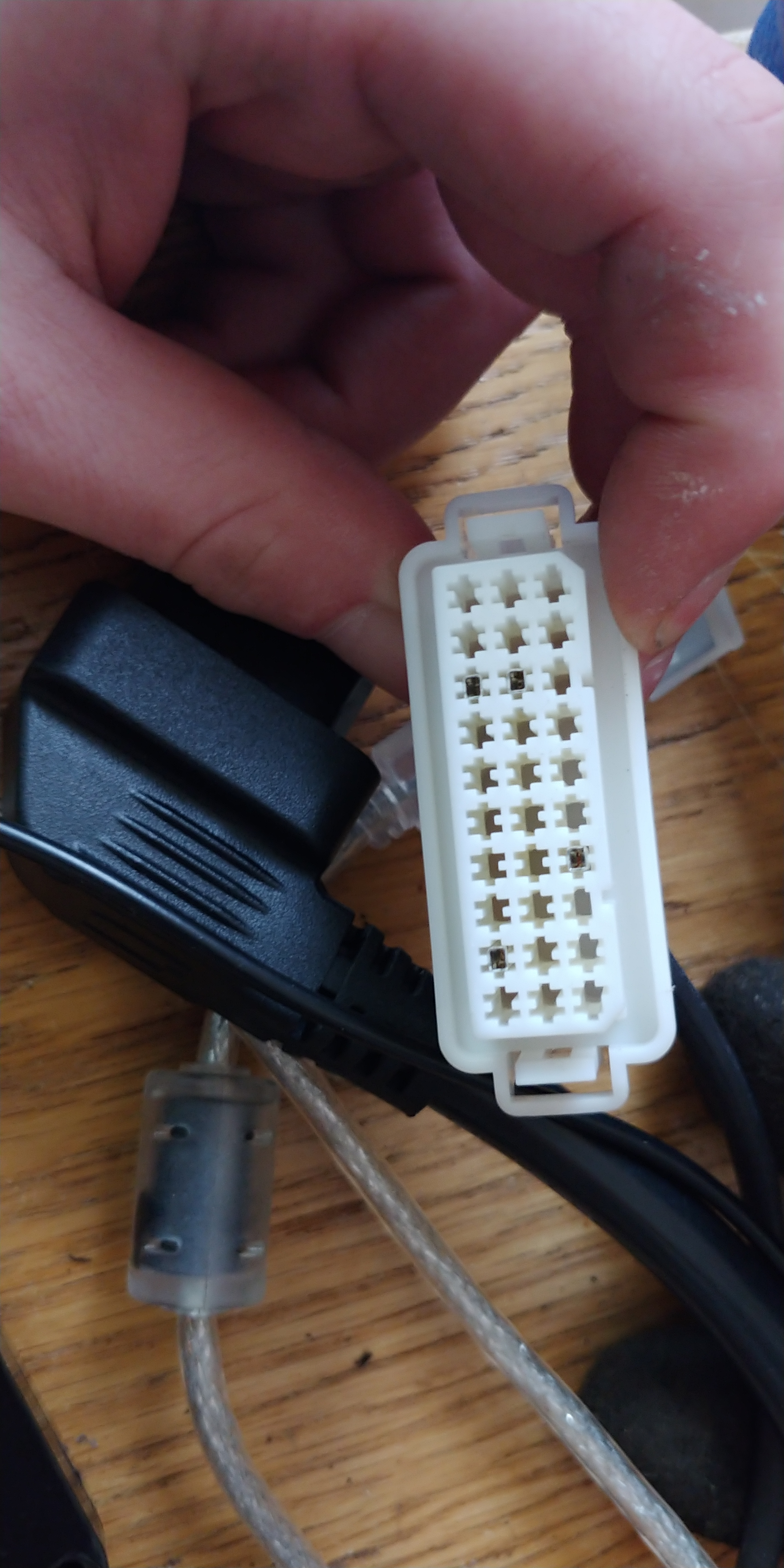

Hey,
ich möchte aktuell den Controller meiner SuperSoco TC neu parametrieren und besitze dafür das entsprechende Update-Kabel.
Kennt einer die erforderliche Softwareversion, um die gewünschten Werte anzupassen?
Für interessierte im Anhang die benutzten Pins am Soco-Update-Modul.
