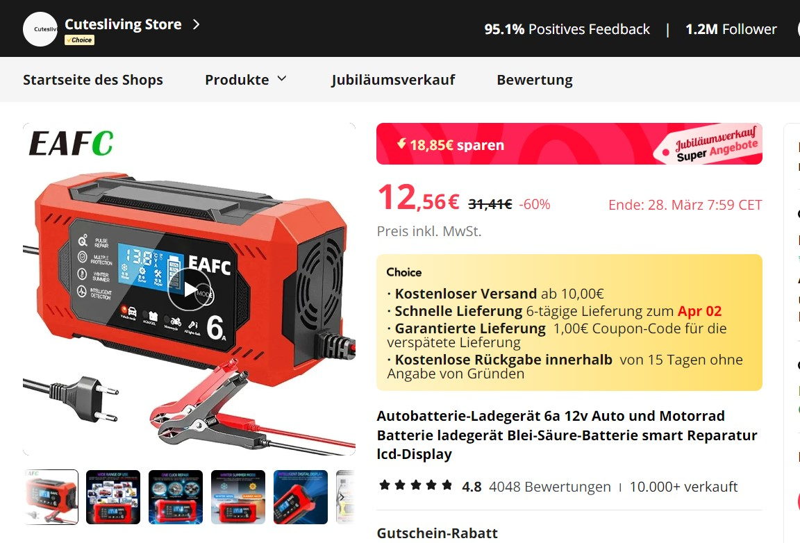

Bei ALDI gibt es noch 5 A LG für 15 EUR. Jeder sollte aber wissen, die 5 A  werden bestenfalls die ersten 30 min erreicht, dann hat sich das gekapselte Päckchen soweit erwärmt und die Stromstärke fällt letztendlich mehr als 50 %.
Hier eine Empfehlung von mir für 12 EUR mit Lüfter, welches tatsächlich 9,5 Amp für unbegrenzte Zeit liefert.
War in 14 Tagen da.
https://de.aliexpress.com/item/10050056 ... pt=glo2deu
War in 14 Tagen da.
