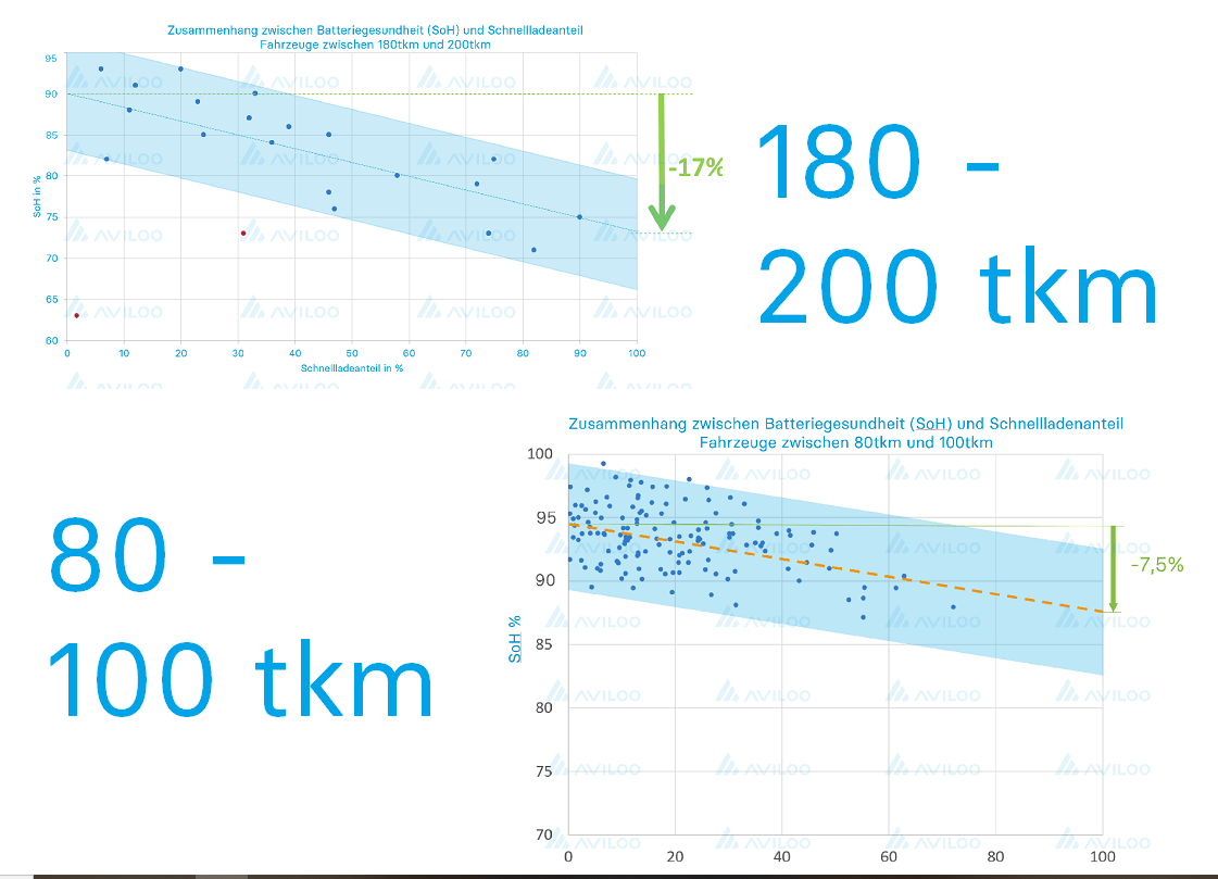

Es gibt da sehr gut Daten zu. z.B. Aviloo:
https://aviloo.com/newsreader/erstmalig ... nteil.html
Aviloo 180tkm degradation
Krass, oder? Ein Auto dass 80% Schnellgeladen wurde ist bei 180000km mit 73% Rest tot, ein Auto das unter 10% Schnellgeladen wurde ist bei 180000 mit 95% praktisch unverbraucht.

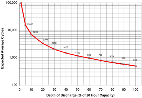

Dass die Tiefe der Entladung Einfluss auf die Zyklen hat ist erwiesen.
https://www.researchgate.net/figure/Cyc ... _280886489
Zyklen zu DOD bei LI-IOn
Mit 5% DOD schafft man 15.000Zyklen, mit 100% hat man 500.
Mein Akku ist von Hause aus auf 80% begrenzt, laut der Grafik hat man dann 675 Zyklen, und das ist was der Händler an Zyklen für den Akku angibt: 700.
Und ich benutze Ihn täglich nur 65% der 80%, also ist meine DOD bezogen auf die theoretische Gesamtkapazität nur 52%DOD, und damit komme ich laut der Grafik auf 1150 Zyklen. Mit 18km pro Tag schaffe ich eine Gesamtstrecke bis Akku tot von 20.700km.
Wenn man den Akku leerer fährt komme man pro Zyklus natürlich weiter. Die richtige Frage ist also: Wie viele km schaffe ich also mit 90% DOD? Das wären bei meiner Größe, Gewicht und Roller 31km. Bei 90% hält der Akku 589 Zyklen, das sind dann 18500km. Km-mäßig betrachtet macht das also etwa 10% mehr Lebensdauer=10% weniger Akkukosten aus.

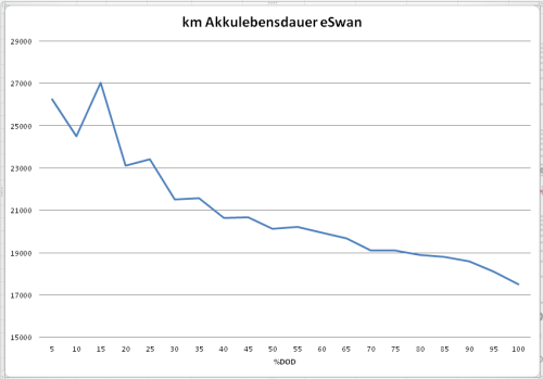

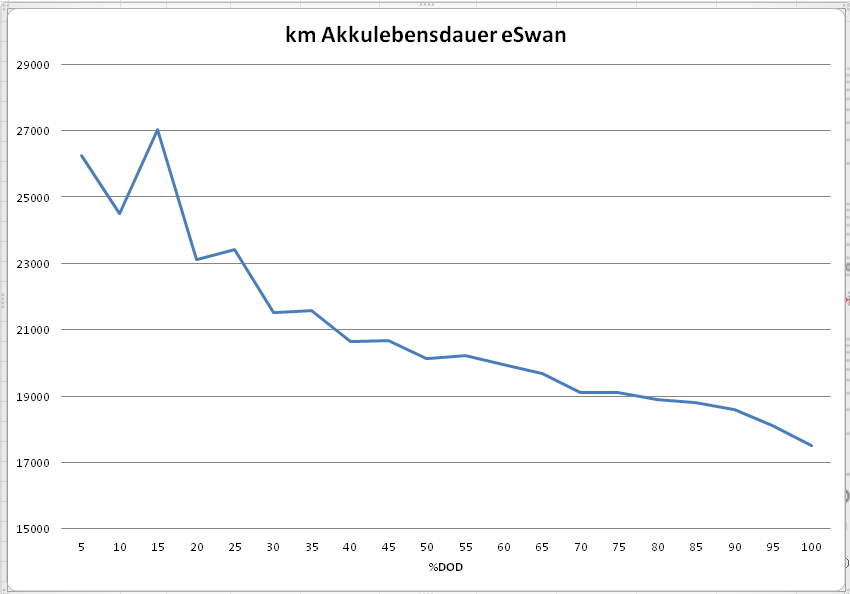

Ich hab mal anhand der Grafik eine Kurve für meinen Roller erstellt, bei welcher DOD wie viele Gesamt-km mein Akku überlebt.
DOD zu Gesamt-km beim eSwan
In den Bereich über 80% Komme ich jedoch nicht, weil mein Akku nur bis 4,1V/Zelle lädt und bei 3,1V mit dem Entladen aufhört. Was aber auffällt ist das nach 80% die Degradation zunimmt, die Alterung nimmt deutlich zu.
