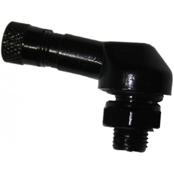

@sloodown und andere: ich war ja vor Tagen beim Reifenservice mit dem Vorderrad und den Alu-Winkelventilen vom Louis. Der hat natürlich auch Standard-Gummiventile, so wie die, die mir der Silence Händler jetzt per Post geschickt hat. Der Mechaniker vom Reifenservice hat sowohl beim Alu-Ventil vom Louis, als auch beim Standard-Gummiventil davon abgeraten, das zu verbauen bei der Felge, aus Gründen, die ich nun auch verstehe. Sie passen beide schlicht und einfach nicht. Natürlich kann man das machen, aber wieso sollte ich mit so einer Pfuschlösung leben, die jederzeit schlapp machen kann?

Ich werde unbedingt mal ergründen müssen welche Winkelventile ich verbaue. Ich habe die seit Jahren bei mir im Werkstattwagen weil die immer da habe wegen diversen Motorradfelgen wo ich die immer tausche.

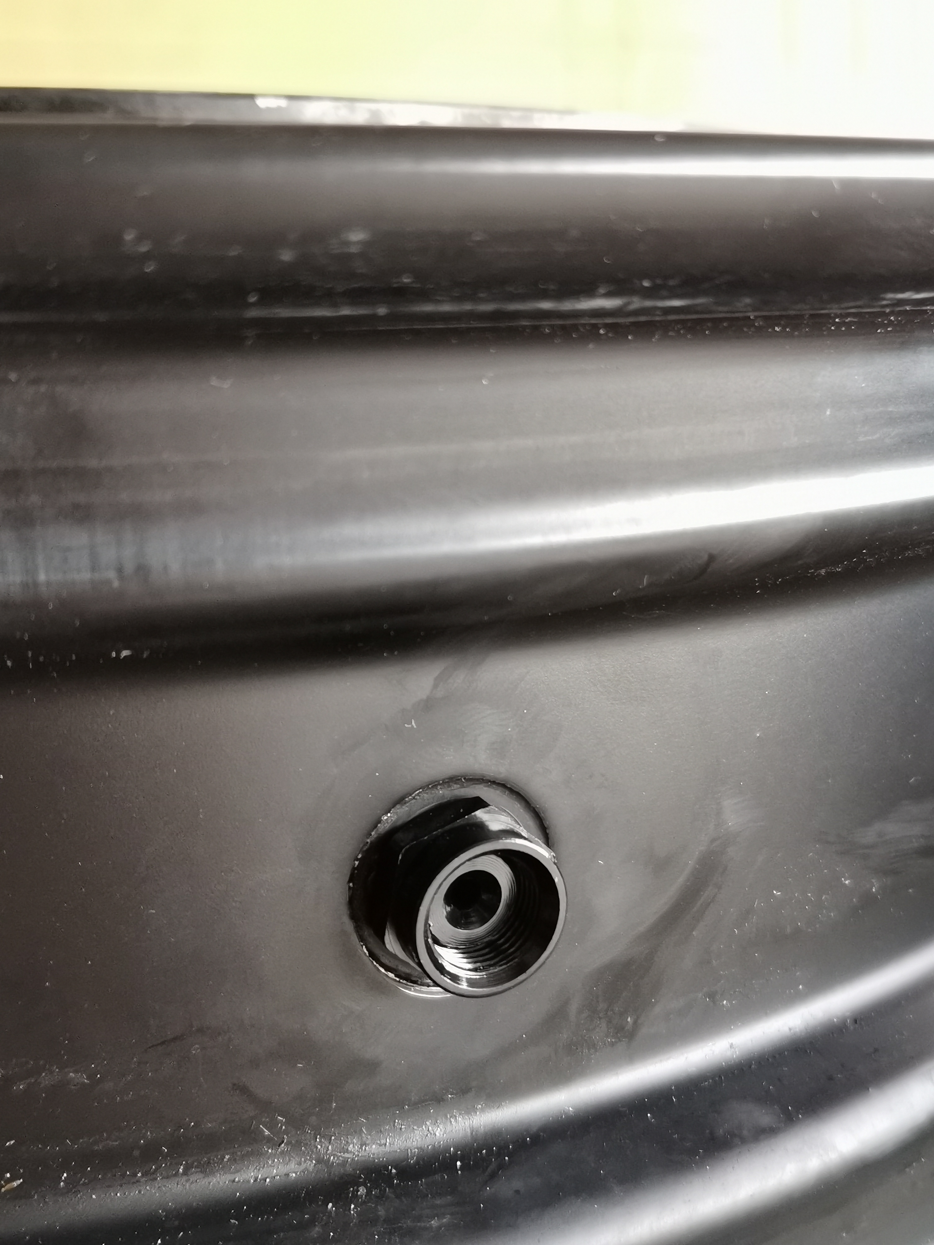

sloodown hat geschrieben:
Do 7. Jul 2022, 16:56
Das passt so die Mutter muss mit der Zentrierseite zu Felgeninnenseite (Als der Sechskant zum Reifen) zeigen, die Mutter sollte ungefähr bündig mit dem Ventil abschließen. Schick mal ein Foto wenn die Mutter verbaut ist.
Der Mechaniker vom Reifenservice meinte: nicht machen. Ich verstehe ihn. Die Mutter gehört andersrum, ich weiß, aber das löst das Problem nicht, es schaut einfach zu wenig Gewinde raus:
Mein Winkelventil sieht optisch so aus wie auf dem Foto. Ich bin im Urlaub und kann deshalb nicht nach der Verpackung schauen.
