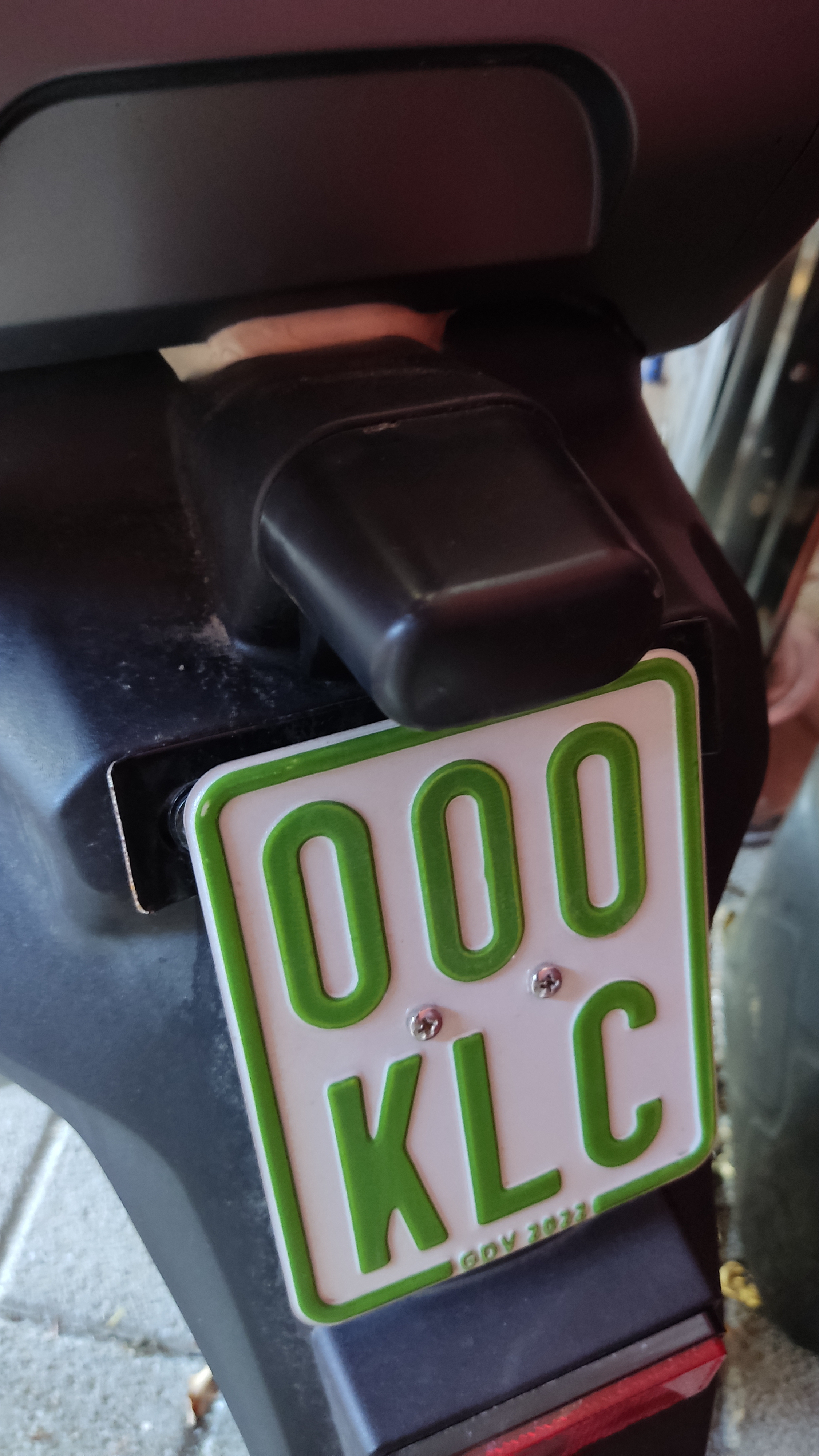

Absolut klapperfrei hab ich das Schutzblech erst nach dieser Aktion bekommen. Siehe Foto.
Nicht schön, aber endlich Ruhe!

Darf ich fragen, was genau du dazwischen reingesteckt oben hast ? Das mit der Nummernschildhalterung hab ich mir auch schon überlegt, zwecks Gewicht.

Das ist einfach nur Silikon, dichtet ab und klebt wie hanne :lol:
Professioneller sieht natürlich Moosgummiband (aus dem Fensterbau) aus.
