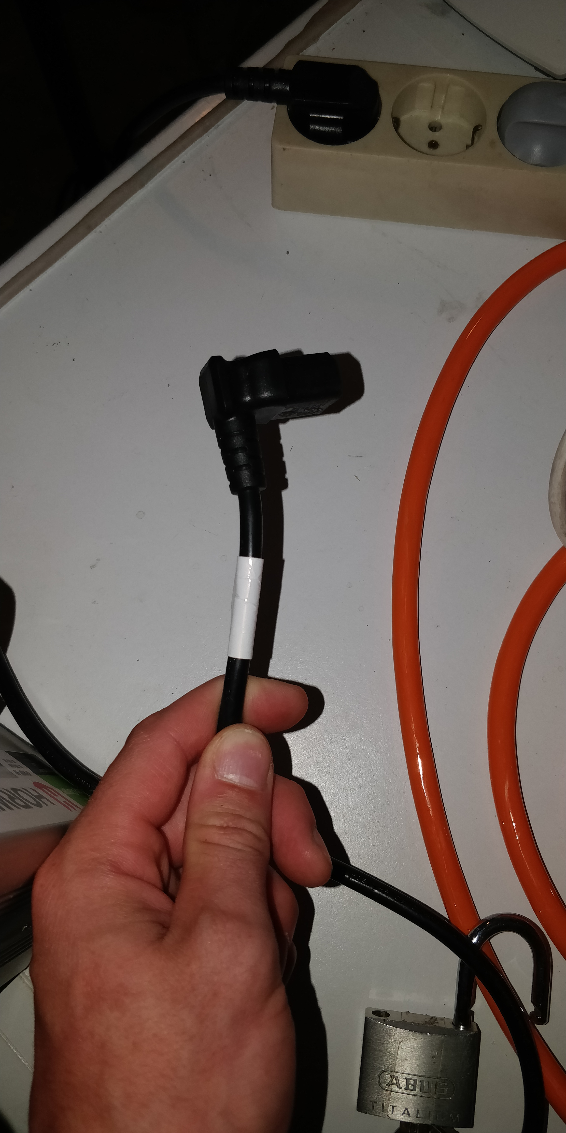

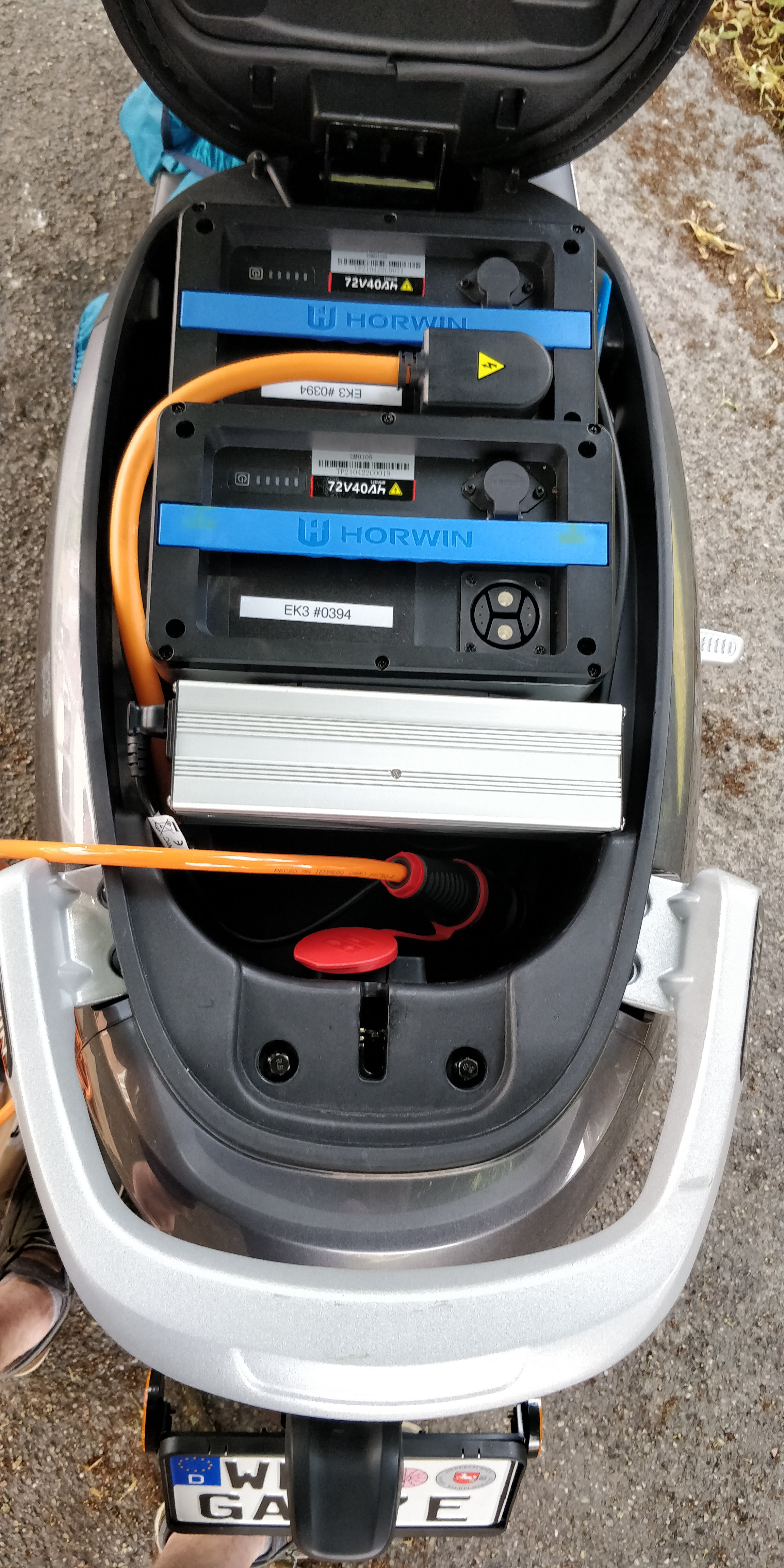

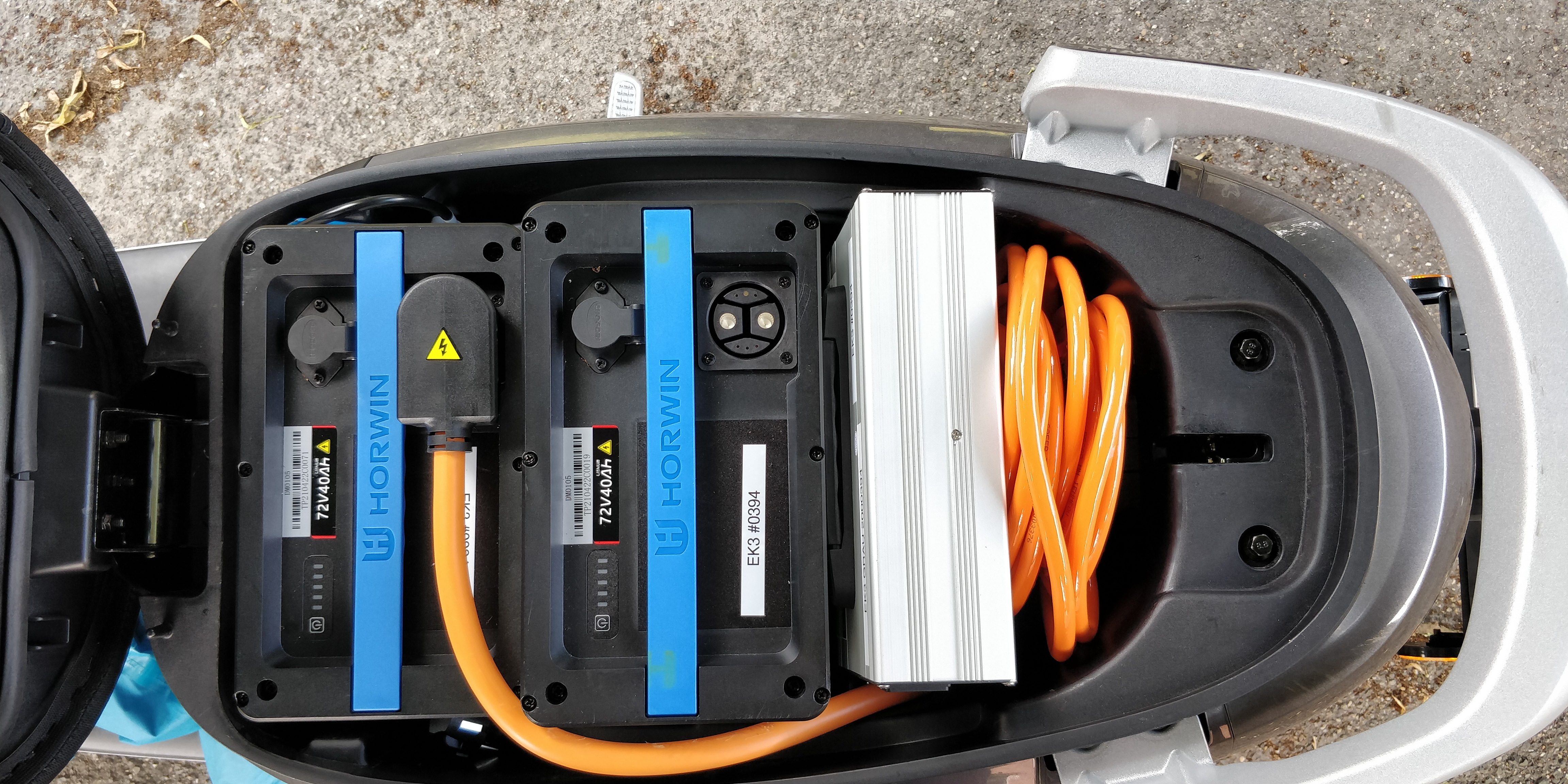

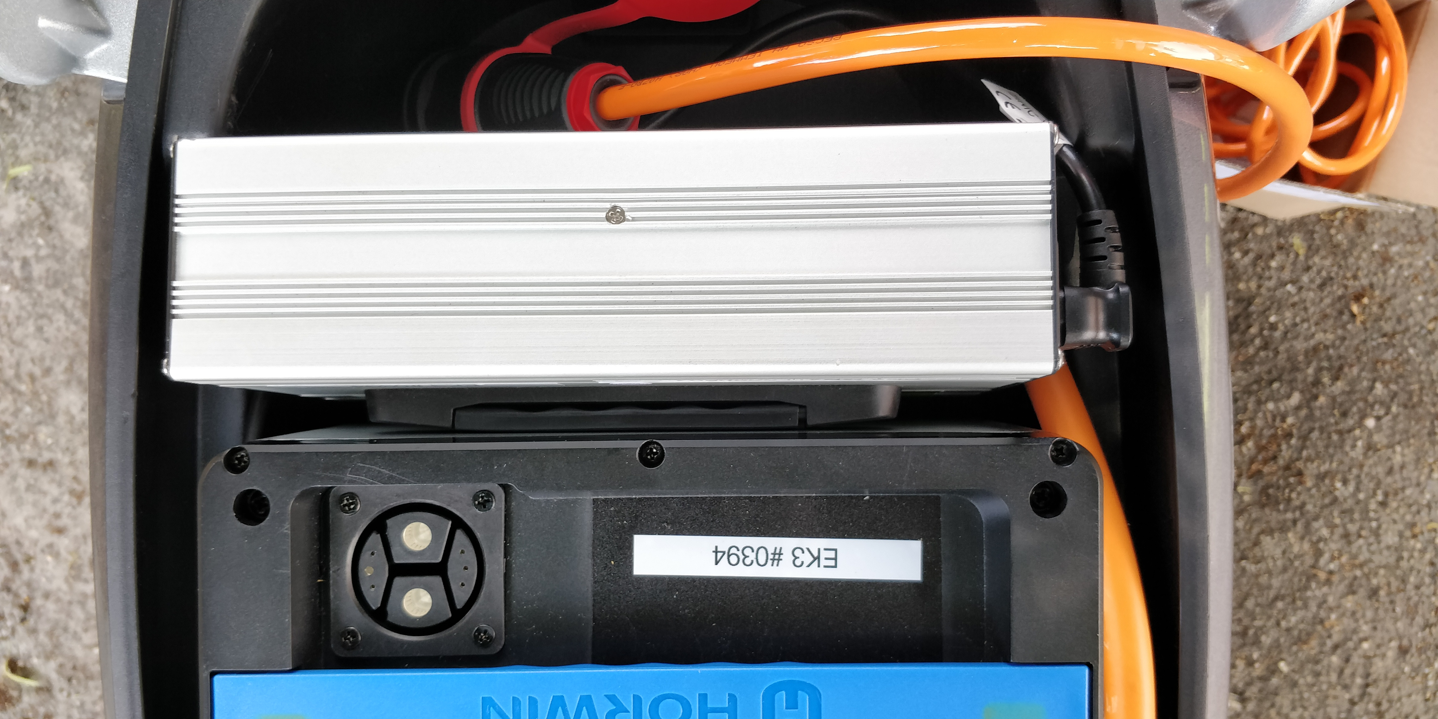

ich lasse das Ladegerät im Helmfach während ich lade.
Man muss nur die Winkel am Ladegerät entfernen und Belüftungsschlitze auf beiden Seiten des Helmfaches einbringen.
Zudem braucht man einen gewinkelten Kaltgerätestecker.

Ich habe das Ladegerät auch im Helmfach aber nur einen Akku. Mein Händler sagte das sei kein Problem und ich habe die Temperatur mit einem Bluetoothmessgerät gemessen. Nachdem ich ein paar Löcher ins Helmfach gemacht hatte waren auch bei 30 Grad im strahlenden Sonnenschein kein Problem.
