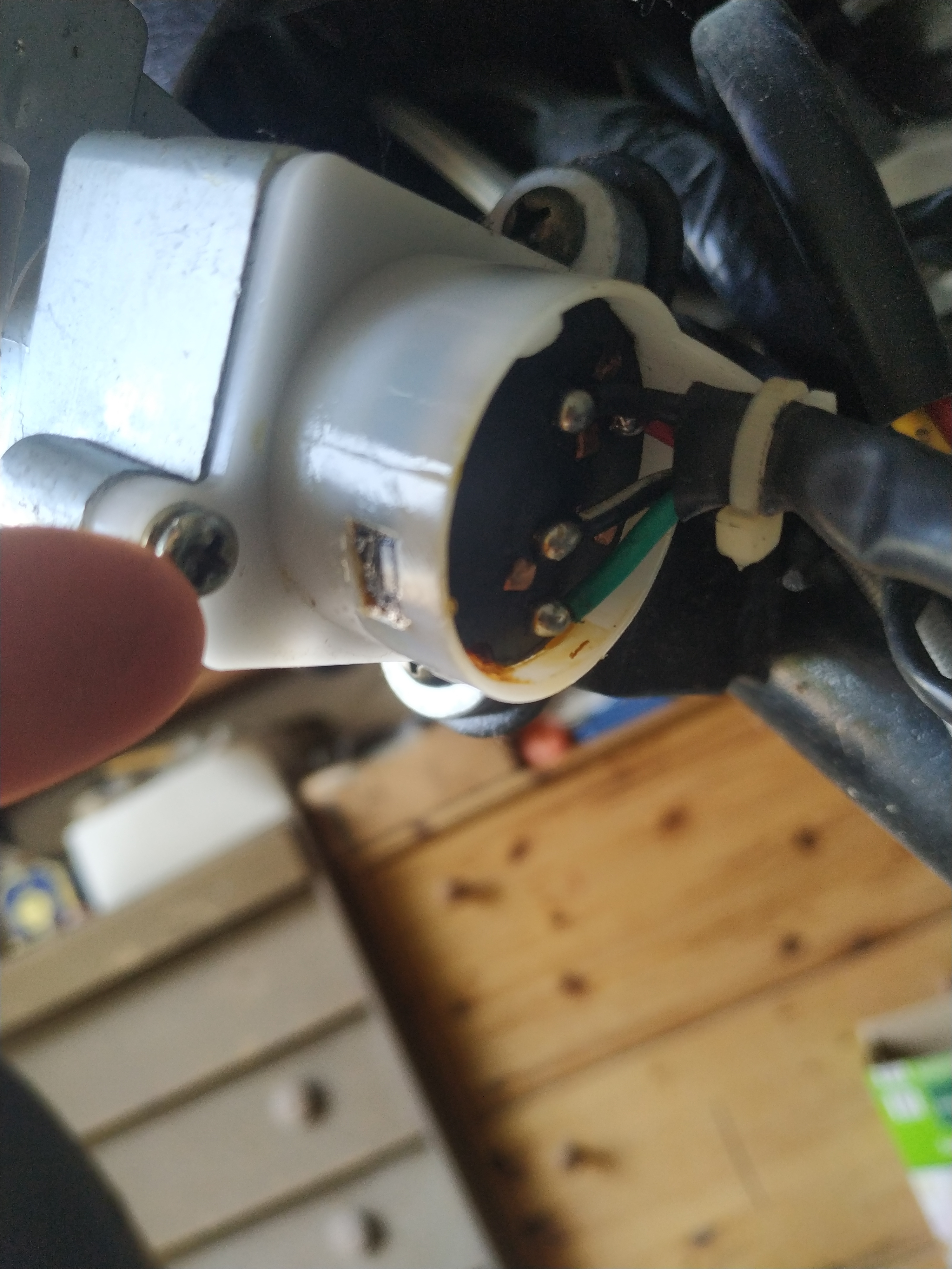

So ich mal wieder, hoffentlich jetzt schon mal einen Schritt weiter...
Und nochmals vielen vielen Dank für Eure Hilfe ! :)
Schritt für Schritt:

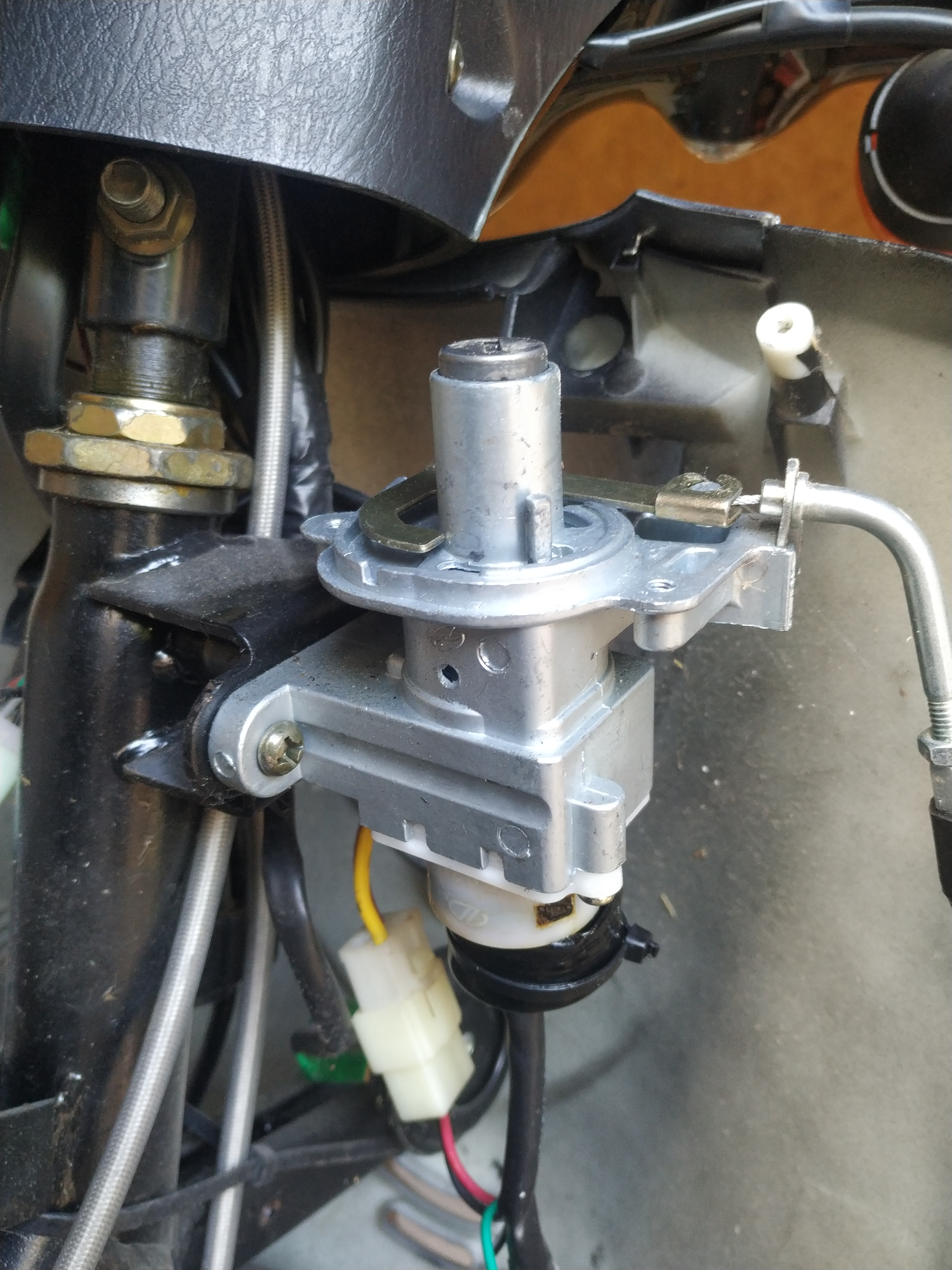

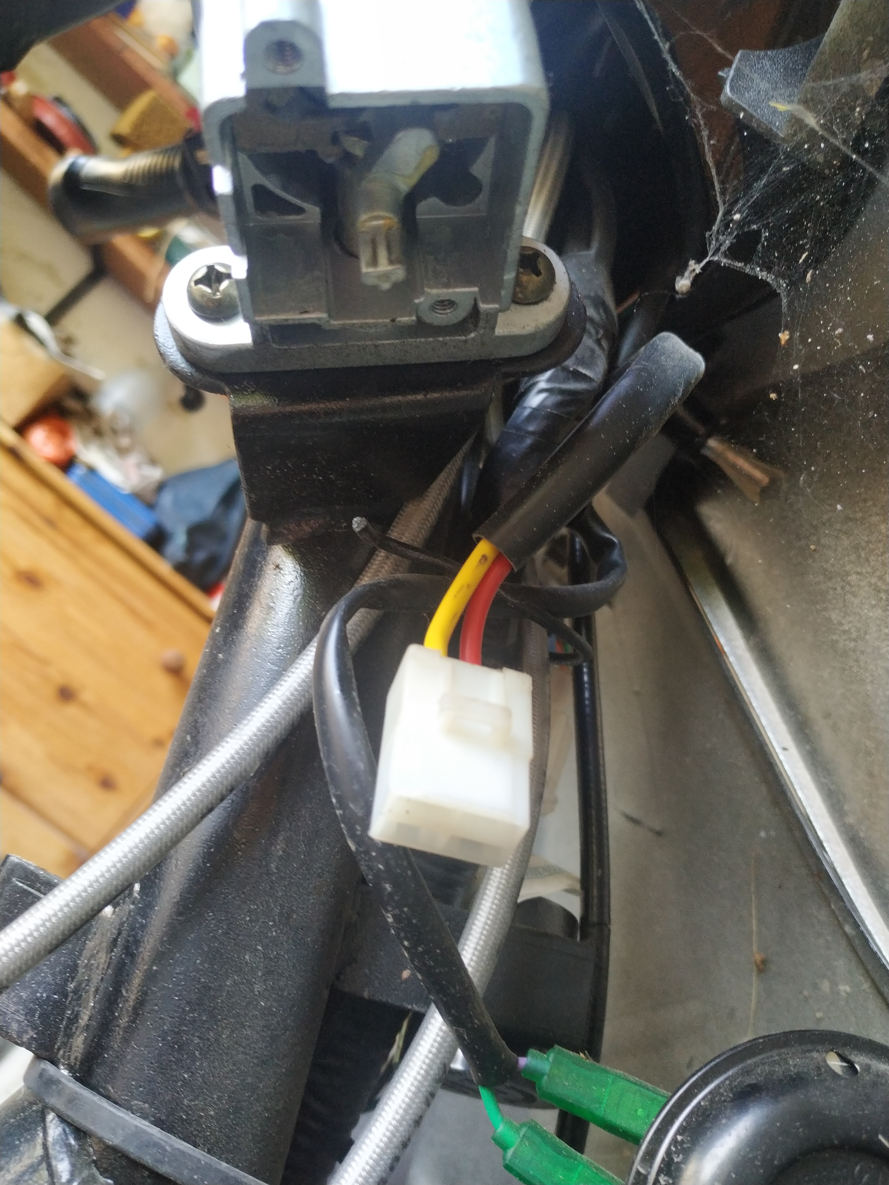

1) Kabel dick gelb /dick rot mit Stecker verbunden mit Kabel dünn schwarz / dünn rot ==> Zündschlüssel umgedreht ==> man merkt einen "Wackelkontakt"
2) Stecker getrennt von dick gelb / dick rot und dünn schwarz / dünn rot ==> Zündschlüssel umgedreht ==> es rührt sich nichts mehr
3) Zwischenfrage: Meint ihr jetzt, dass ich eine Brücke zw. dick gelb /dick rot machen soll, um die Funktion zu testen? Dazwischen liegen wie gesagt 60V

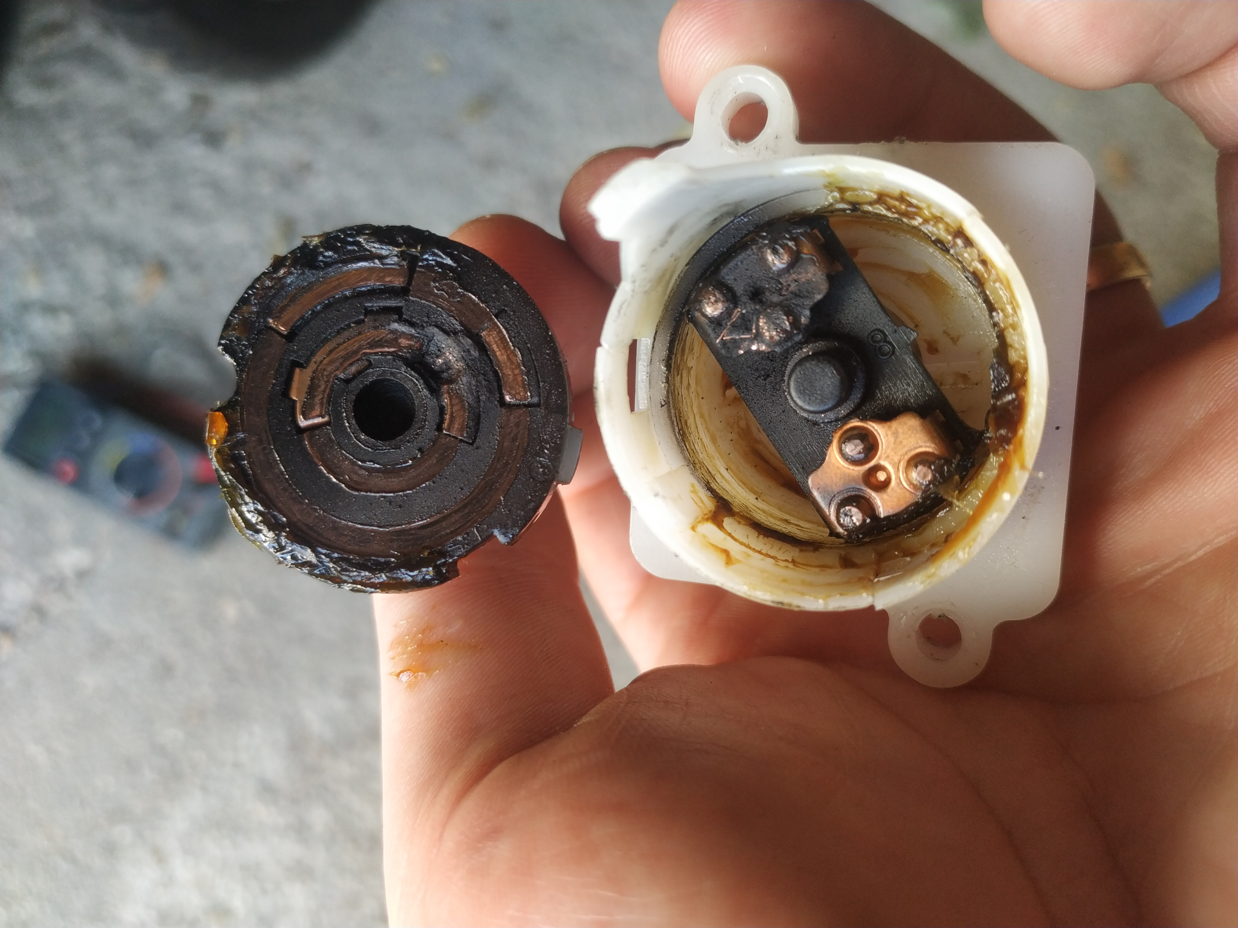

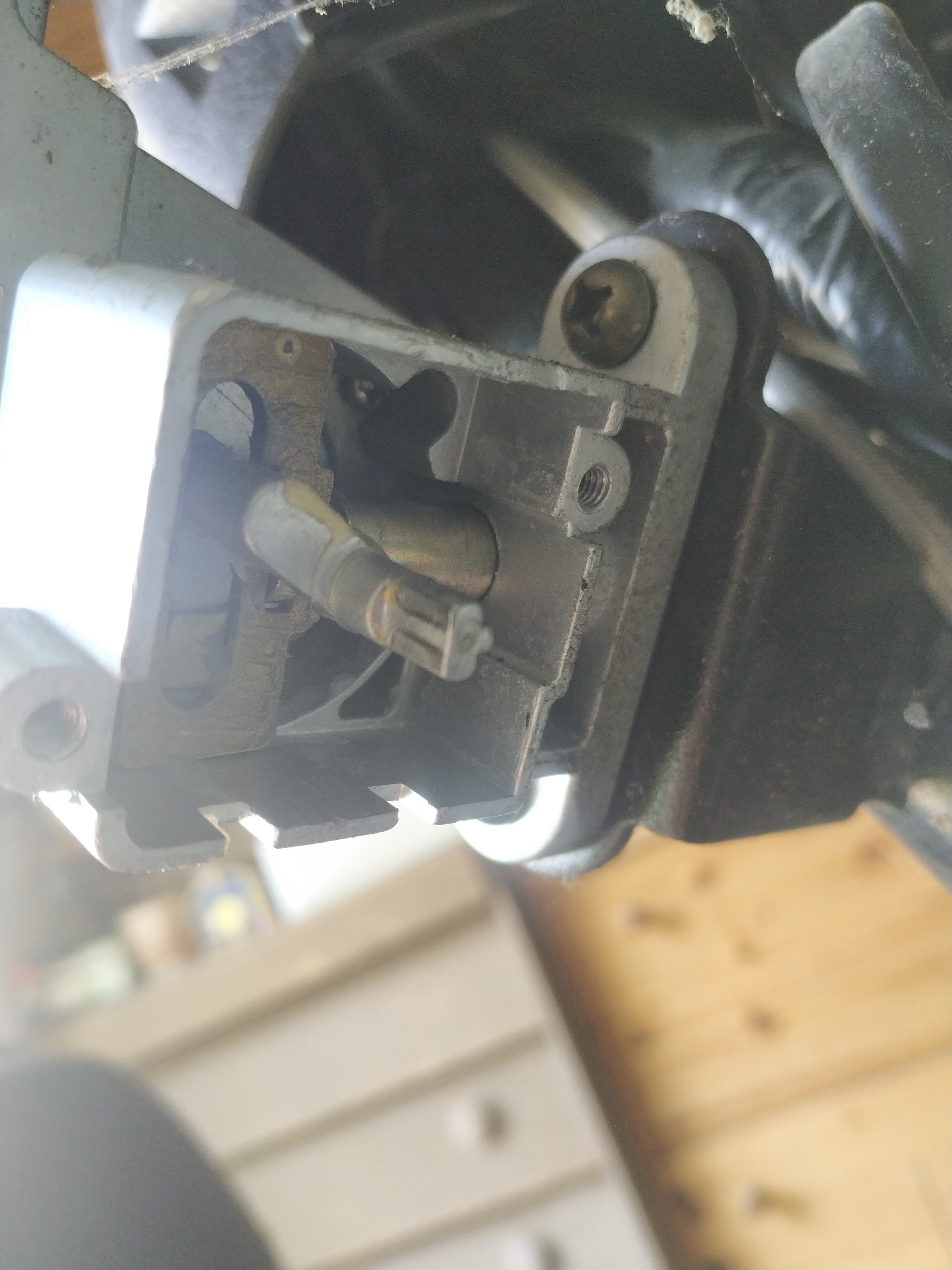

4) Wie vorgeschlagen hab ich den mechanischen Teil vom Schloss vom elektrischen Teil getrennt

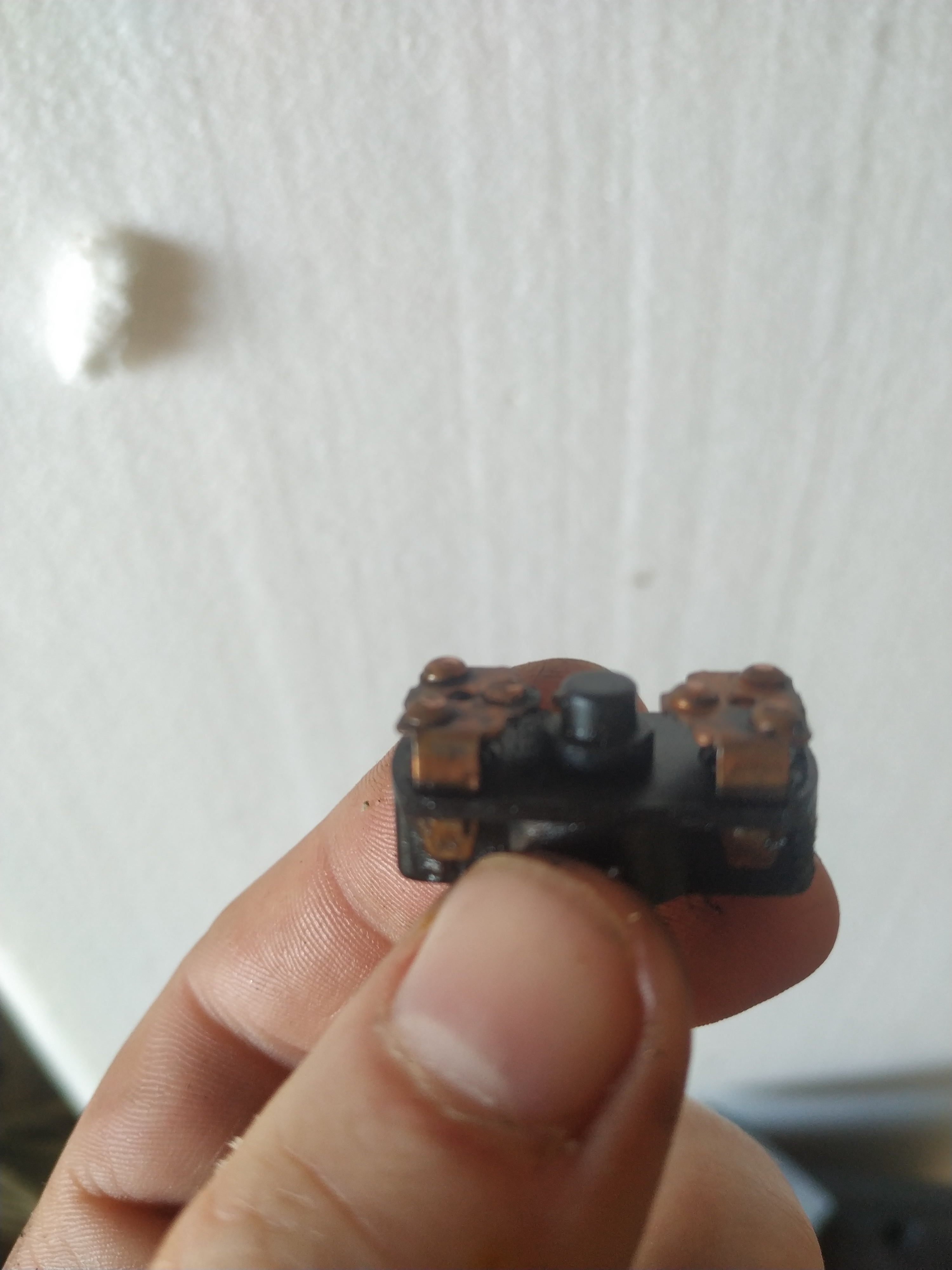

=> Ergebnis Schloss dreht mechnisch ("Kreuz") eine "Kupferbrücke" im elektrischen Teil des Schlosses, der die Kabelverbindung schaltet
5) Die Kupferbrücke ist auf der einen, wahrscheinlich ausschliesslich benutzten Seite verdreckt / abgenutzt ==> ich werde diese säubern und ggf. die Kupferseite tauschen (wenn ich das wieder korrekt zusammengebaut bekomme) :)
6) Trotzdem würde ich die Funktion gerne vorab prüfen, deshalb wäre es super, wenn ihr mir nochmals mit Eurer Einschätzung helfen könntet, welche Drähte ich genau brücken sollte.
Vielen vielen Dank! :)
