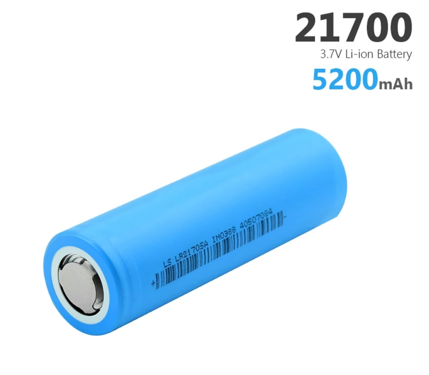

ich schätze mal, dass folgende Zellen verwendet wurden:
Nach chinesischer Art großzügig aufgerundet ergibt das die angegebenen 35Ah.
Genau werde ich es erst nach einem Langstreckentest wissen.
Mein Coulometer zeigt die verbrauchten Ah ziemlich genau an.
Ich warte aber noch auf wärmeres Wetter. ⛱

Die Samsung-Zellen werden in Südkorea von der Samsung SDI gebaut. Eine Produktionsstätte gibt es auch in China (Xi'an). Die 21700er Zellen werden von Samsung seid 2017 gebaut.

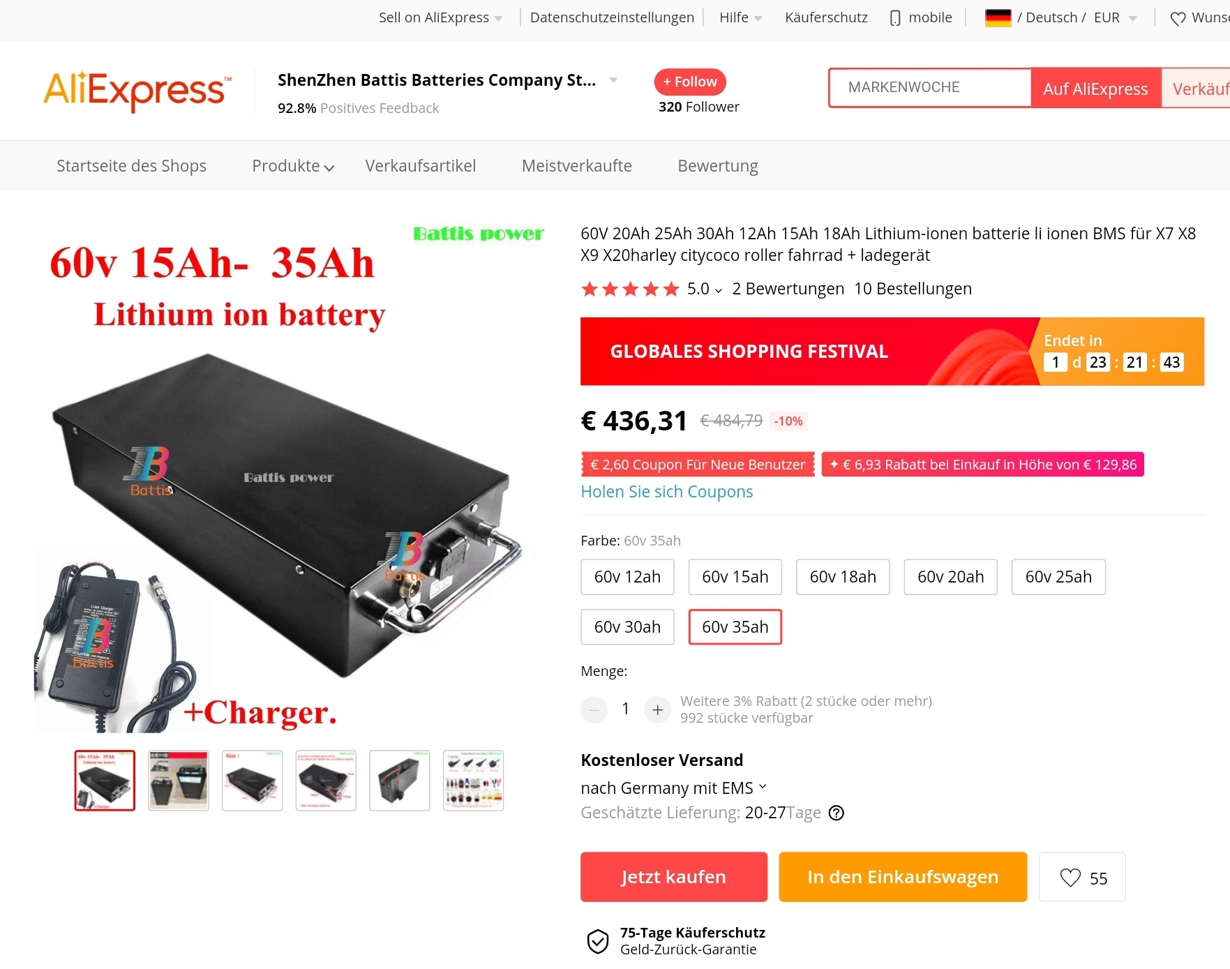

Hallo Harry,
wie sind Deine bisherigen Erfahrungen mit dem Akku? Wie schätzt du die Kapazität ein
und wie lange kannst Du damit fahren? Würdest Du wieder bei Aliexpress kaufen und
wie bekommt man die Einfuhr über GB hin?

Erfahrungen konnte ich wegen dem schlechten Wetter noch nicht gewinnen.
Das Innenleben des Akkus macht einen soliden Eindruck.
Die Akkuspannung lag bei 61,4V als er nach der langen Reise ankam. Ein guter Wert.
In welchem Land der Import in die EU erfolgt, hängt vom Händler ab. Als Käufer hat man keinen Einfluss darauf.
GB bringt keine Vorteile mehr, da die Briten nicht mehr in der EU sind.
