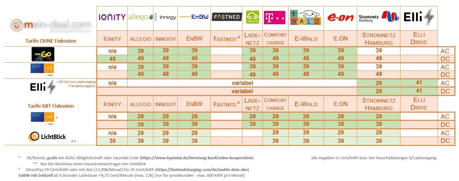

3. Ladetarife sind ein eigenes Feld. Ich aktualisiere aber eine Übersicht jeden Monat. Heute live gegangen ist das https://www.mein-deal.com/wp-content/up ... preise.jpg Damit bekommst du schon mal einen guten Überblick über die Ladekosten in Deutschland.
