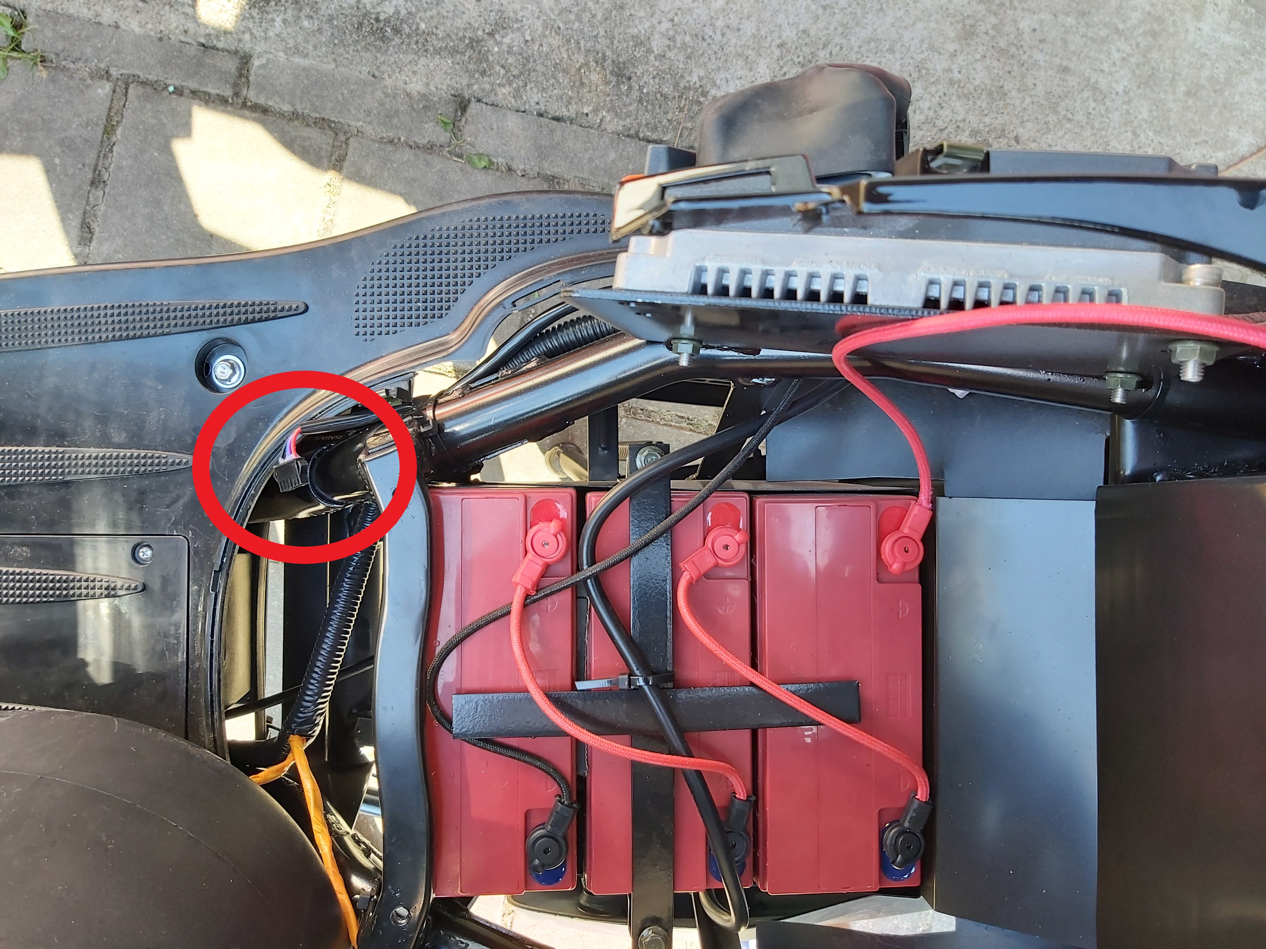

Ich hab hier noch einen Stecker der so rumhängt. Ist das richtig so?

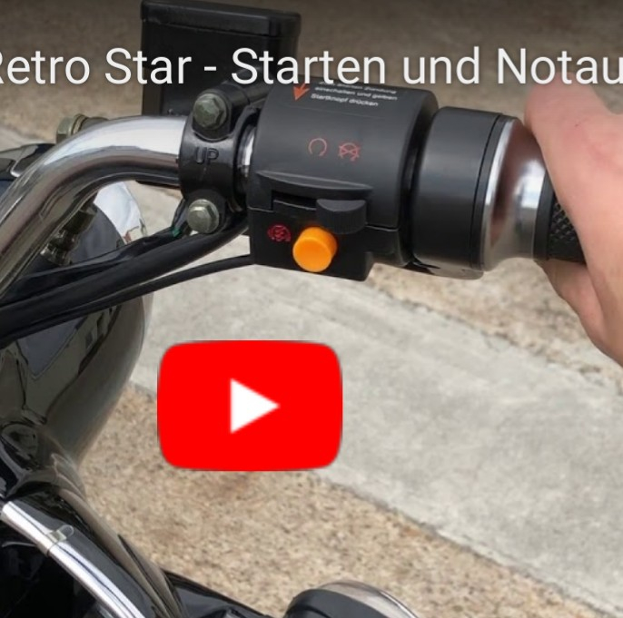

Und einen Kill-Schalter am Lenker kann ich nicht finden.

Hallo Andi, wenn du das ganz aktuelle Modell hast (2020), muss ich dir recht geben, der Schalter ist wie ich gesehen habe nicht mehr am Lenker. Ich glaube da gibt es nur noch einen Start Knopf, den man 1x drücken muss um losfahren zu können?
Das Kabel müsste für die Kommunikation zwischen Steuergerät und Software sein (zb per USB Kabel), also das bleibt so wie es ist. An diesem Kabel sind nicht alle Pins belegt soweit ich das noch weiß.
So sieht der alte bisherige Schalter aus:
