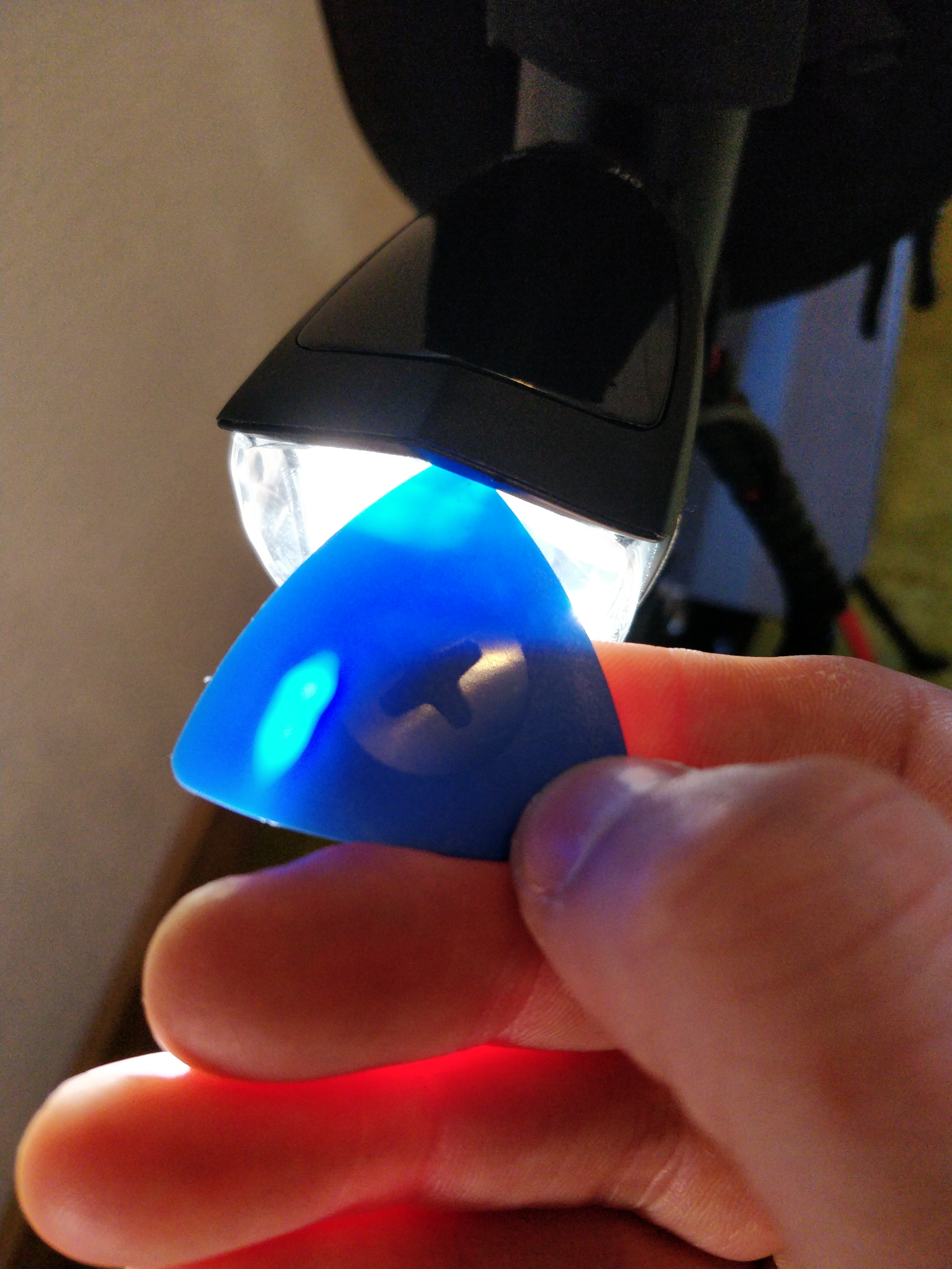

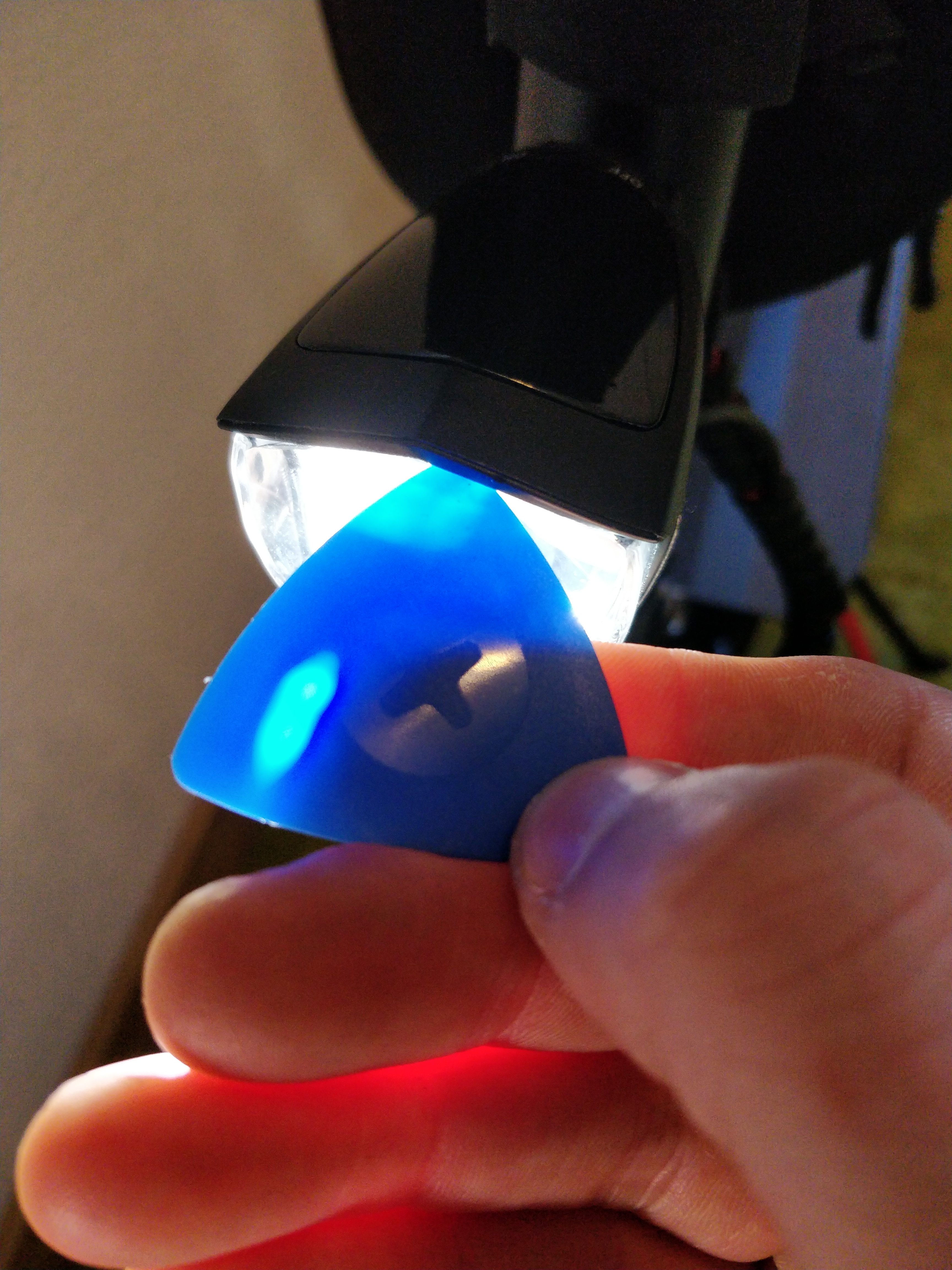

Danke hat bei mir auch super geklappt. Hätte da noch was als Ergänzung zu der tollen Anleitung:
Bei mir war das durchsichtige Glas verklebt im schwarzen Gehäuse. Lies sich so auch nicht beeindrucken vom reissen und wackeln. Meine Lösung dazu war ein Plastik Plättchen einmal rund herum zu fahren (siehe Anhang), da war es dann lose. Zu finden als Demontagewerkzeug bei Amazon. Wichtig ist das man tief ins Gehäuse kommt der Kleber sitzt hinten und nicht mit nem Schraubendreher probieren das zerstört das Plastik.
Beiträge: 19307
Re: Frontlicht EC mit mehr Lichtausbeute
Das sieht aus wie ein Gitarren-Plektrum und gibt es in den meisten Musikinstrumentenläden lokal ;)
