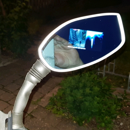

So den 10S Lader für 90eur verkauft.
chargery bms24 also um 60eur erworben!!
Und der Freundliche Postbote hat mir meine neue crashcam gebracht- gleich verbaut und es funktioniert super.
Display im Spiegel mit Frontkamera + rückkamera!!

Wie geht das? Ist das ein fertiger Spiegel, den Du statt dem normalen Spiegel montiert hast? Die Johammer hat auch Rückspiegel mit Tacho- etc.-Anzeigen drin. Die Kameras sind dann auch in diesem Spiegelgehäuse verbaut?

Ja, alte spiegel ab. neue drauf,Masse und 12v ACC und 72v dauerplus anschließen und fertig!!
E-ACE 2018 Neue Dvr Motorrad Rückspiegel Kamera Auto Digital Video Recorder Dash Cam Objektiv Camcorder Kanzler
http://s.aliexpress.com/y26j6NRB?fromSns=Yahoo Mail
