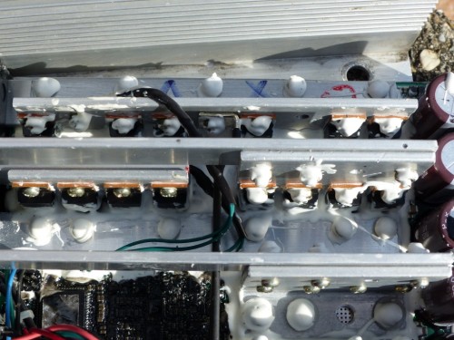

Ich mache dann mal hier weiter, denn Ich habe jetzt mal den Kelly KEB72801x aus seinem Gehäuse befreit (alle 8 Schrauben- und Schräubchenköpfe waren mit Epoxy vergossen...). Hier die Draufsicht auf die Platine:
Die im Bild untere Aluschiene, die links zum Gehäusedeckel rausschaut, war die lockere. Sie hatte sich aber nur in der Vergussmasse am schwarzen Gehäusededeckel gelockert, nicht an der 3-fachen Verschraubung rechts. Die ist also nicht das Problem.
Auffällig: mir fehlt nur noch EIN MOSFET pro Phase zur Maximalausstattung. Hier tun je 7 davon Dienst. Die schwächeren Kellys haben dann entsprechend weniger MOSFETS verbaut, das war ein Baukastensystem.
Die Kondenstorbank zur Spannungsberuhigung ganz rechts ist bei bester Gesundheit, und auch alle 21 MOSFETS sehen gut aus. Auffällig ist ein klein bisschen ein vermutliches Kühlblechlein auf dem Prozessor, dessen zwei diagonal gegenüberliegenden Ecken leicht vom Prozessorgehäsue abstehen. Der Prozessor ist das große Quadrat mit unzähligen Beinchen mitte links, mit dem nicht ganz gleichmäßig schwarz bemalten Blech drauf: Hier noch Beispielhaft ein paar der MOSFETS aus der Nähe: Leider keine schnelle Fehlersuche möglich
Die Platine selbst ist leider mit schwarzem Schutzlack überzogen, so dass man abgerauchtes dort kaum ausmachen können wird

Kannst du die Bezeichnung der MOSFETs erkennen?
Welche Spannungsfestigkeit haben die Zwischenkreiskondensatoren?

Zu 99% Spannungsfestigkeit 100V und Fets IRFB4110. Und was nützt es dir? Schöne Ostertage.

Wie schon erwähnt nicht gerade leicht zu reparieren.....
Wie sieht die Unterseite an den Verlötungen der Fet´s aus?

Da müsste ich erst mal die unzähligen Schräubchen finden und lösen, mit der die Hardware AUF der Platine mit der Alu-Kühlplatte UNTER der Platine verschraubt ist.
Kommendes Wochenende wird erst mal mein Golden Motor weiter betüttelt. Erst wenn der vR one wieder läuft werde ich mir wieder Zeit nehmen, nach meinem KEB72801x zu sehen. Das gibt eine gigantische Sauerei, die ganze Wärmeleitpaste zu entfernen
