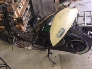

Tja, sorry, sollte nicht als SPAM Belästigung oder Werbung gelten. Ich war einfach mit dem Fahrzeug recht zufrieden. In der Tat, es waren die grünen 28Ah Akkus in dem Fahrzeug. Leider existiert das Moped nun nicht mehr da es neben einer Dönerbuden stand jene in Brand gesteckt wurde. Siehe Bild. Ewig schade darum. Was ich sagen wollte, ja, es kann schon mal was daran kaputt gehen, aber eben auch bei intensiver Nutzung sind das nicht gröbere Dinge die man nicht auch mal selbst beheben kann.
Servus und weiterhin gute Fahrt!
Nachtrag: Die Akkus wurden meistens mit dem kleinen Standard Filon Ladegerät geladen und nicht mit dem älteren blauen "Schnelllader".

Danke, dass du diese Info noch nachgereicht hast. Es tut mir leid um deinen schönen Roller. Hoffentlich bekommst du den Schaden ersetzt. Brandschäden sind üblicherweise Teilkaskoschäden, und zwar auch dann, wenn es sich um mutwillige Brandstiftung handelt (wobei die Versicherung vom Brandstifter, sofern er gefasst wird, Schadenersatz fordern kann).

Wie Schade - der Roller sah in braun/beige wirklich gut aus. War er den Teilkauskovesichert, bzw. übernimmt eine Versicherung ein Teil der Wiederbeschaffungskosten? Das Bild vom abgebrannten Roller wirkt so was von traurig, gerade mit den passenden Weißwandreifen. Ich hoffe, das sie den Brandverursacher finden. Wie lauten den die Vermutungen: Konkurenz, fehlendes Schutzgeld an die Mafia oder warm saniert?

Ich hatte mein Geschäft direkt neben besagten Döner/Pizzabude. Diese wurde von der Tschetschenenmafia "warm abgetragen". Leider entstand auch im gesamten Wohnhaus dadurch ein Millionenschaden und mein Laden samt Fahrzeugen wurde zerstört. Siehe hier zum Nachlesen: http://noe.orf.at/news/stories/2830640/
Interessantes am Rande: Die Fahrzeugakkus wurden zwar total zerstört (geschmolzen, verschmort etc.) aber kein einziger davon ist aufgrund der immensen Hitze explodiert! Die Feuerwehr hat mit der Bergeschere die Akkukabel der EMCO Nova durchgezwickt. Bekam der Schere nicht sehr gut, die hatte danach eine ordentliche Schmelzkerbe an der Klinge.
