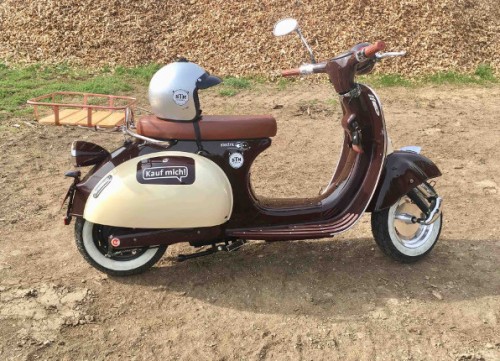

Habe auf meine EMCO Nova innerhalb eines Jahres knapp 10.000km runtergespult. Fast ohne Mängel. Die Bundbüchsen an der Vorderschwinge musste ich 2x tauschen. Das sind diese kleinen Nylonbuchsen in der Befestigung des Bremssattels. Gab ein unangenehmes Geräusch beim Bremsen/Einfedern. Sonst war nach 8000km das Zündschloss defekt. Der Schlüsselschalter hatte Kontaktschwierigkeiten. Nach einem Tag als Aussteller am Wachauring wo das Fahrzeug mächtig dran kam und ein Pärchen mit 350kg Gesamtgewicht damit "gefahren" ist habe ich die hinteren Stoßdämpfer tauschen müssen. (Borg niemals dein Fahrzeug her...)
Wie man am Bild sieht, ich bin da schon bald auf die Schwalbe Weatherman Weißwandreifen umgestiegen - besserer Halt auch bei Nässe und sieht deutlich hübscher aus. Da mir ein Testfahrer das Moped einmal ordentlich auf die Seite gelegt hat waren ohnehin neue Seitenbacken fällig. Ich hab diese dann in der Farbe "beige" lackieren lassen. Ebenso die Hupenabdeckung. Insgesamt ein echt tolles Fahrzeug! Ich durfte zudem als erster Elektrorollerfahrer beim Vespa Oldtimer-Run mitfahren - die waren schwer begeistert davon. Wenn man es auf die Vespa Optik anlegt, es passt auch das originale Vespa Antik Rücklicht. Dann sieht die Nova der Vespa Sprint GTR Bj.1974 schon halbwegs ähnlich.

Wie Schade - der Roller sah in braun/beige wirklich gut aus. War er den Teilkauskovesichert, bzw. übernimmt eine Versicherung ein Teil der Wiederbeschaffungskosten? Das Bild vom abgebrannten Roller wirkt so was von traurig, gerade mit den passenden Weißwandreifen. Ich hoffe, das sie den Brandverursacher finden. Wie lauten den die Vermutungen: Konkurenz, fehlendes Schutzgeld an die Mafia oder warm saniert?
