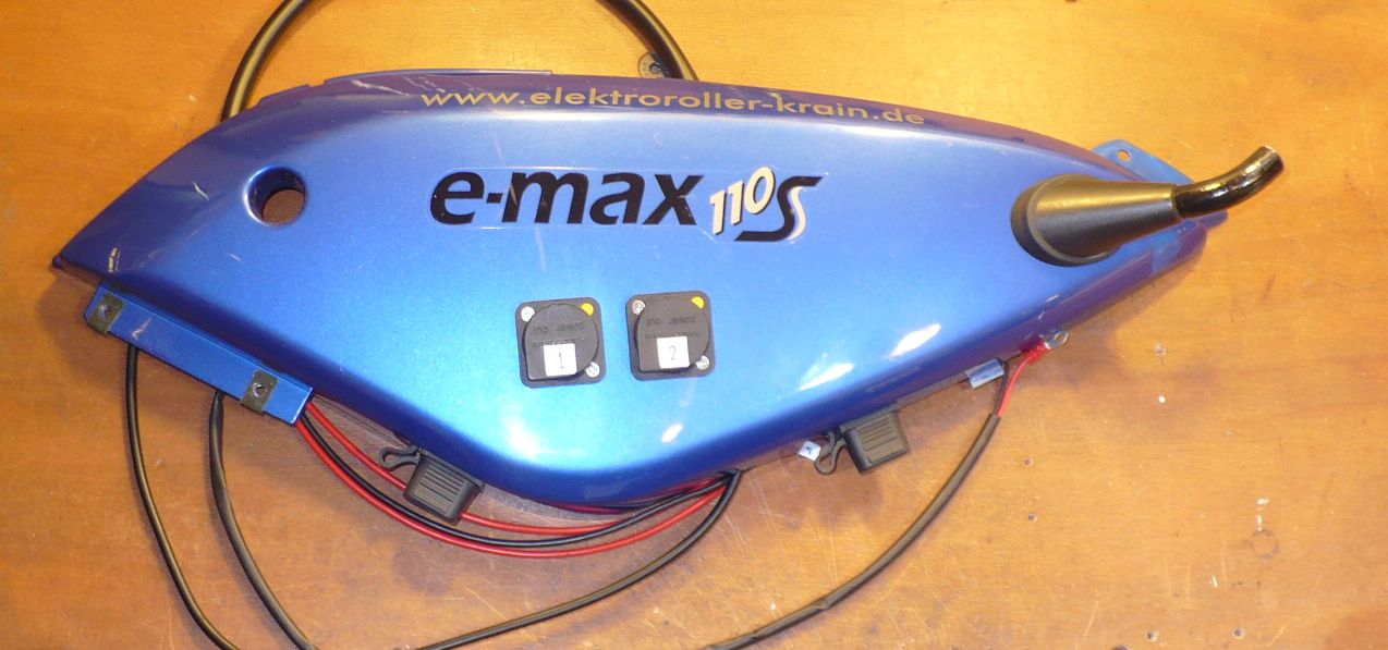

Im Bezug darauf, dass die Sicherung möglichst nahe am 10mm²-Kabel sein sollte, sind ca. 40cm zwischen 10mm²-Kabel und Sicherung zu lang? Falls ja, muss ich halt das 10mm²-Kabel verlängern. Die Sicherungen hab ich an der blauen Panele unter die Ladebuchsen gepackt, u.a., weil das kabelmässig am nächsten zu den Ladebuchsen ist und sonst eigentlich kein Platz mehr ist, um halbwegs bequem Sicherungen, falls nötig, austauschen zu können.
Ja.

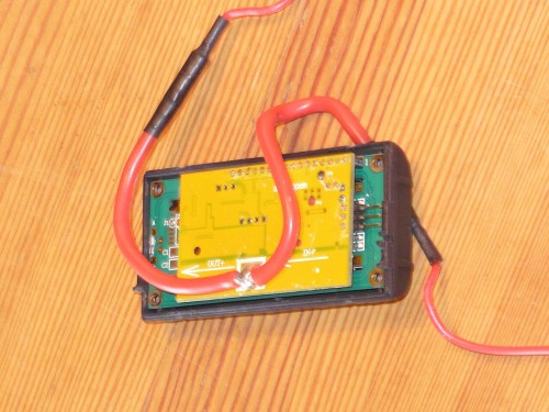

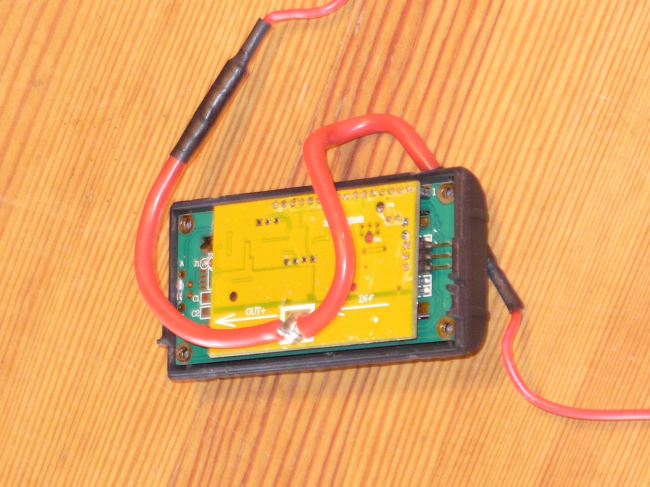

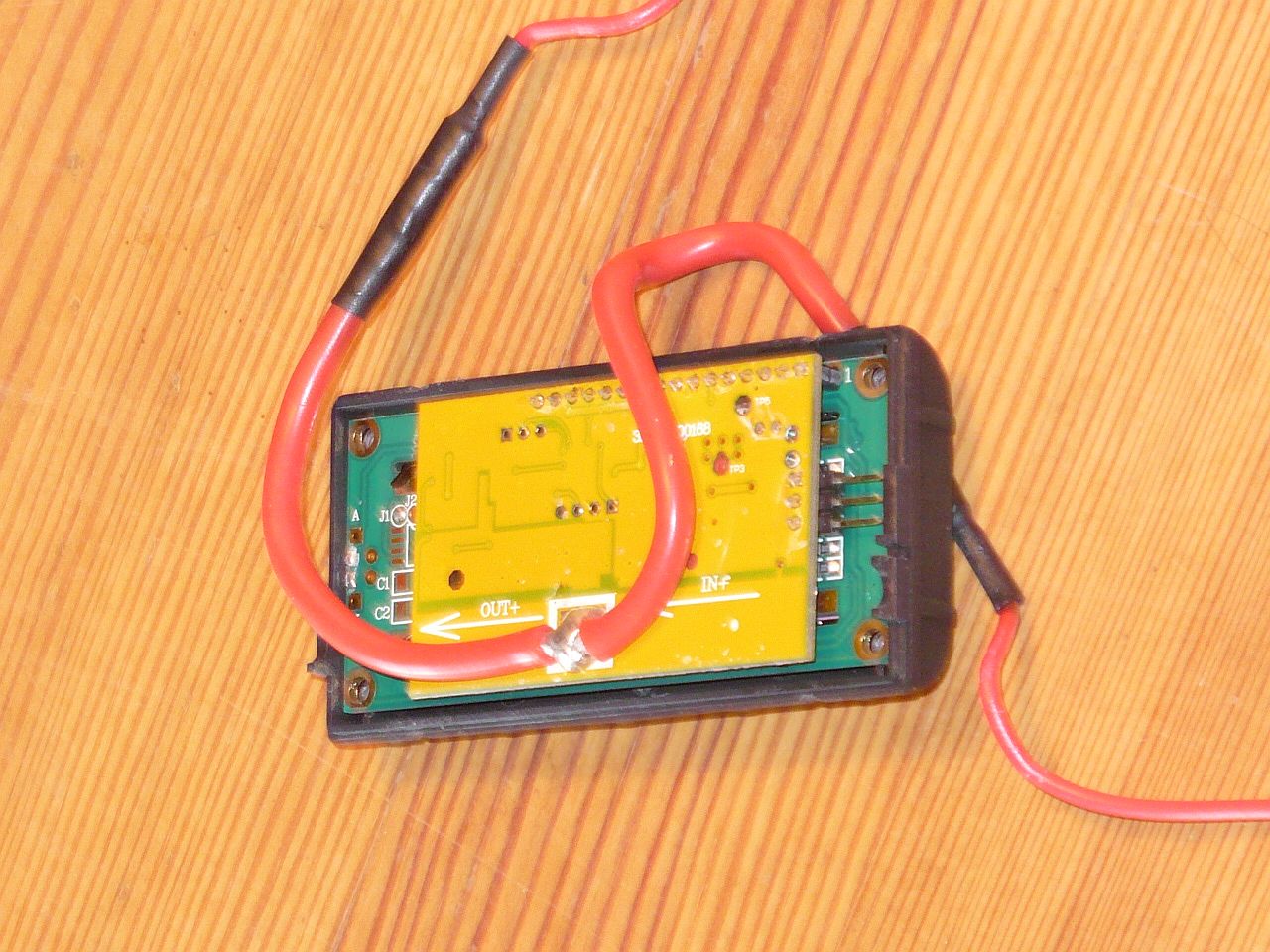

Da ich bei Conrad sowieso einiges bestellen muss, rief ich am Nachmittag an, um wegen eines Servotesters zu fragen (und den dann ev. zu der Bestellung dazu zu tun). Wie fast immer, nahm sich der Techie viel Zeit :), wobei folgendes rauskam bzw. was die Meinung des Techie's war.
Er hat sich zuerst mal das Manual des Turnigy (von der HobbyKing-Webseite) auf den Monitor geholt und dann gesagt, dass 2 der 3 Pins, dem Manual zufolge, dafür da sind, eine externe Stromquelle anzuschliessen, falls der Messbereich mit 0V beginnen soll. Nachdem ich ihm vom externen Shunt erzählt hatte und das der (wie wohl die meistens Shunts) 4 Anschlüsse hat, meinte er, dass der Turnigy die extra Stromquelle wegen dem Shunt auch braucht (und dass das Minus- und das Pluskabel direkt an den Controller angeschlossen werden). Und praktischerweise hat er mir auch gleich die Bestell-Nr. für den Stecker für die 3 Pins genannt.
Und nachdem wir dann auf das DZ47-63 C63 kamen, was in das Pluskabel zwischen Controller und Batterien geklemmt ist, meinte er, dass das auf jeden Fall abgeschaltet werden muss, wenn der Turnigy "resettet" werden soll, also das für den Turnigy darum kein Servotester nötig sei. Zudem meinte, das es sinnvoll ist, das DZ47-63 ebenso abzuschalten, wenn der Roller mehrere Tage steht, da der "Zündschlüssel" ja nicht den gesamten Stromkreis unterbricht (und dann, wenn auch nicht viel, Strom verbraten wird).
Anbei ein Foto der 'Innereien' des Turnigy (sorry, es ist nicht sehr gut :oops:). Ich hoffe, es hilft Dir bei Deiner Analyse.

Nein, klar brauchst du keinen Servotester, ich meinte dass dies ein Ausgang (kein Eingang) ist.... der Turnigy ist ein multifunktionales Gerät inklusive Servotester, d.h. du kannst einen Servo an den Ausgang des Turnigy anschließen und testen.
Was den Reset angeht, musst du halt mal testen. Ich hatte dich schon mal gefragt, ob der Turnigy seine Daten behält wenn man ihn stromlos macht.... So wie es ausschaut nicht, da dies ja jetzt der Reset sein soll.

Aber keine Ahnung, ob der Turnigy die Daten behält, wenn man ihn stromlos macht. HobbyKing sowie der Verkäufer in Polen, von dem ich das Ding hab, haben ja leider auch keine Ahnung - sie verkaufen halt das Ding. Und eine Webseite des Herstellers, wo man ja am ehesten entsprechende Info kriegen könnte, gibts ja anscheinend nicht :x.
Sorry für späte Meldung: habe so ein Teil für die Fliegerei und auch mal an meinem E-Bike eingeschleift. Da ist leider nix mit memory drin, Strom weg, alles weg!
