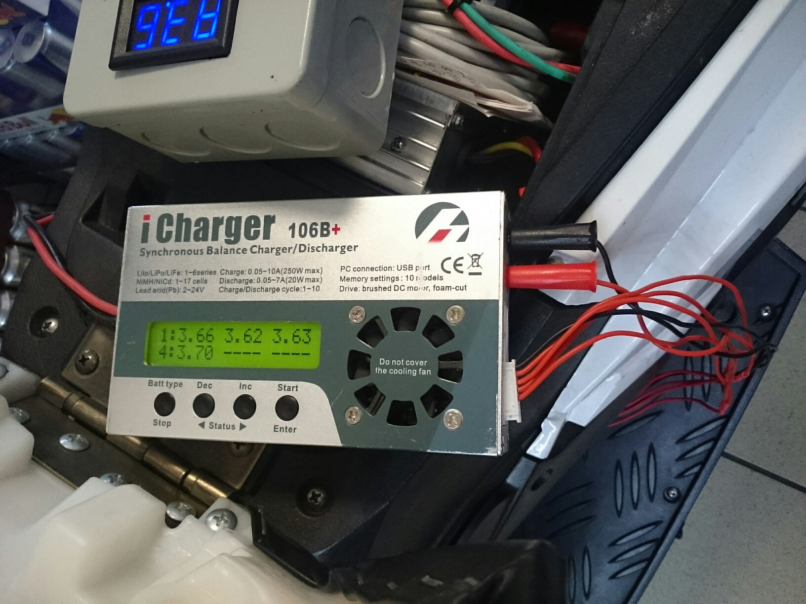

Re: Erider Fury 5000 Watt Bj. 2010 72V 40AH GBS
Einvernehmen zurückgehalten bis zur Prüfung der Zellen.
Gerade hängt er am Roller und ist ohne Fehlermeldung schon
Bei
In dieser Phase pulst er zwischen 3,2A und 0,5A und geht bis 85,8V.
Bei 0,3A schaltet der Lader ab. PERFEKT. Alle Zellen im Gleichlauf.

Okay Uli, richtig mit gedacht. Jetzt kann das QBMS den Lader leider nicht stoppen. Es wurde ja entfernt.
Daher sollten die Zellen bei Ladung trotz Balancer überwacht werden.
Ob ein Teil der DAISYCHAIN defekt war kann ich noch nicht sagen. Die Abschaltung könnte auch vom
Kelly wegen Unterspannung gekommen sein. Jeder Riegel muss auch noch mit 3,6V auf der Zelle geprüft
werden.

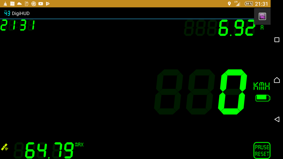

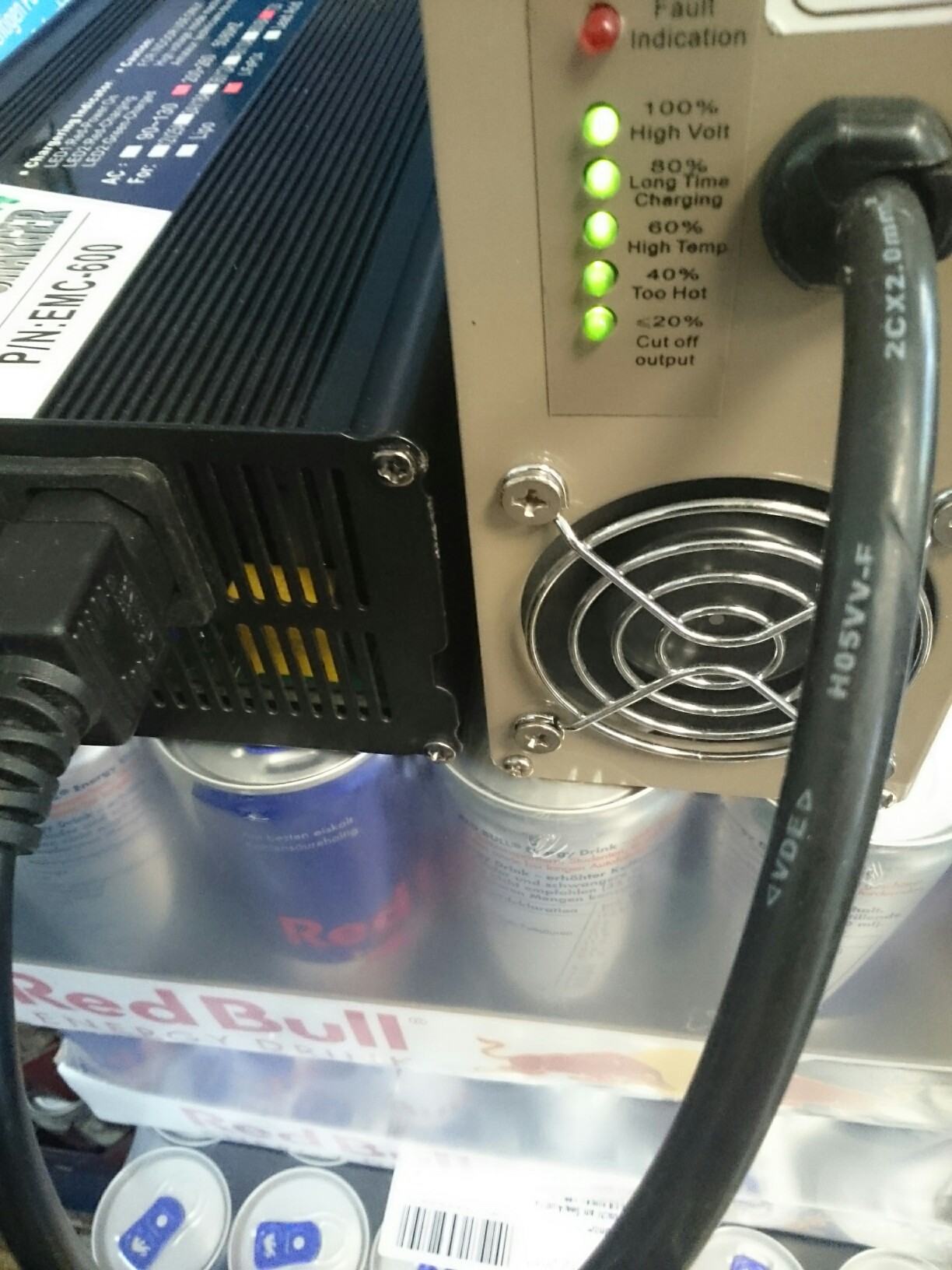

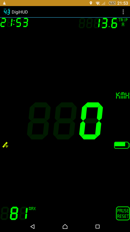

Es ist mir Gestern noch etwas aufgefallen. Der QBMS -Lader ist wegen der 10 A natürlich viel schneller.
Er pumpt aber wegen der Geschwindigkeit wohl auch weniger AH in die Zellen.
Für Hin und Zurück ca. 14km lade ich mit 5A gut 1kWh, mit 10A 0,7kWh in der halben Zeit.
Dabei kam S11 und S16 auch wohl wieder weniger ab oder sie haben durch früherer Tiefentladung einen
Schaden erlitten. Der icharger soll noch mal an Block 3 und Block 4 zur Prüfung S11 und S16.
Die Warnleuchte ist nur ein Hinweis für die Richtung zur Unterspannung, diese liegt aber dann noch viel tiefer.
Wenn die 3 Zellen ein Prob haben wird es sich nicht ändern lassen aber wir kenne den Ort jetzt wo sie sind.
Auf der besseren Seite bleibt man wohl wenn nur mit 5A geladen wird und die 3 Zellen unter Beobachtung
stellt.
Die Spannung sollte unter Last nicht tiefer als 67V kommen und die Reichweite auf max 30/35km begrenzen.
Oder man tauscht diese 3 Zellen aus.
