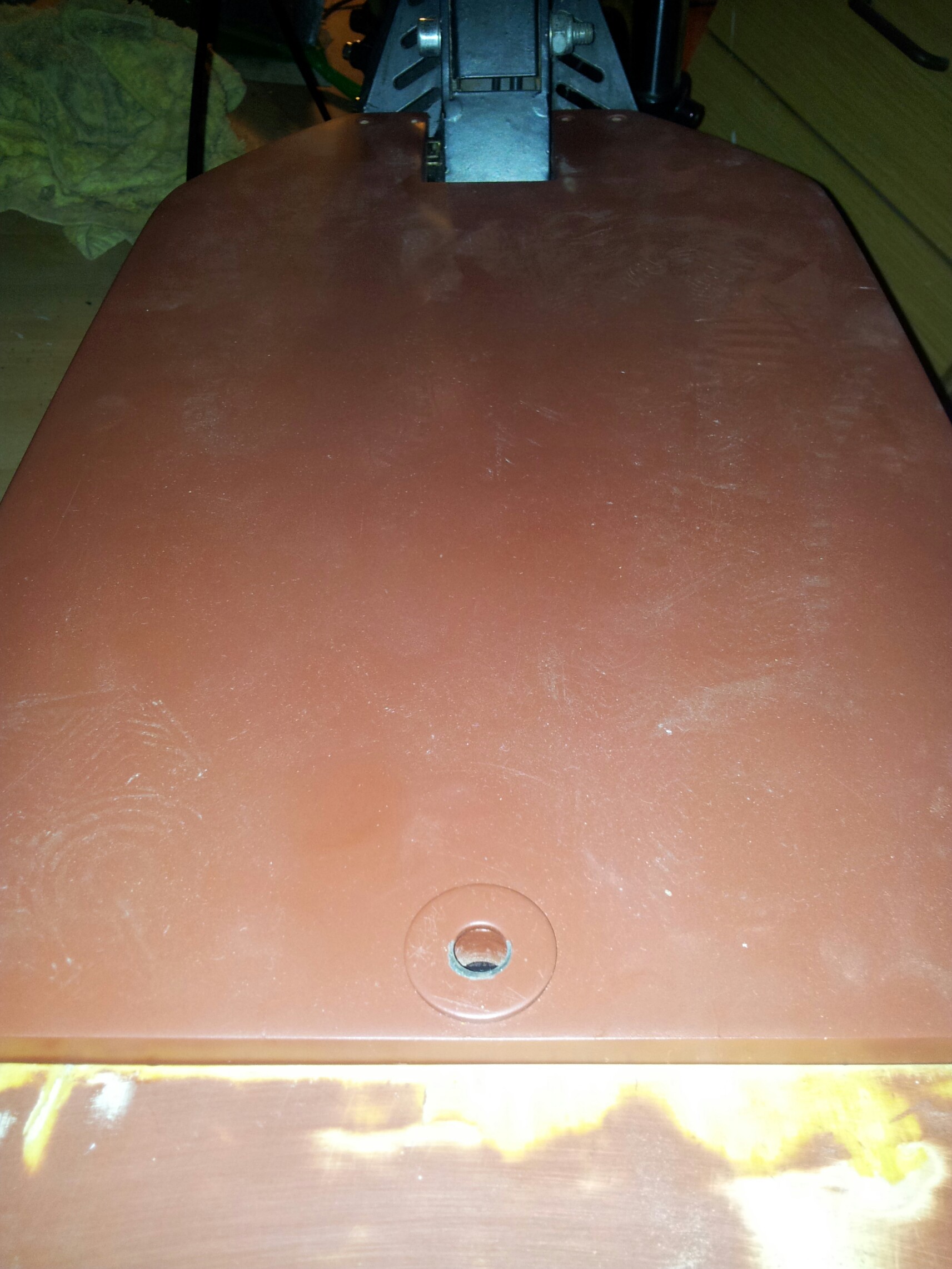

Die Loecher sind weg. Am knauf hab ich eine unterlegscheibe angeklebt, weil er sich sonst ins holz dreht. Haette man vielleicht besser natur lassen sollen...

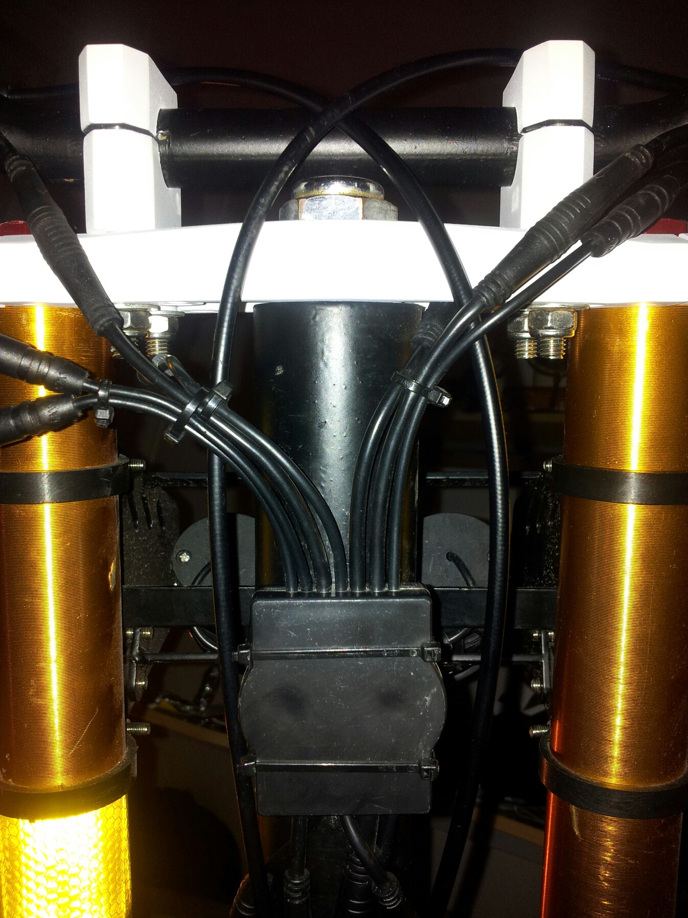

Gibt es in der e-roller gemeinde solche oder einen jenen die oder der sich mit controllereparatur auskennen?
Eventuell wuerde mich auch eine leistungssteigerung interessieren (staerkere mosfeds, zuleitungen zu den phasen verstaerken und strombruecke dicker machen).
Der controller hat 48v 50a (steht drauf).
Maximale ladeschlussspannung 60v.
Leistung 1500w, anschluss fuer tempomat
Man muss ihnen einfach die moeglichkeit nehmen weiter zu verdummen.
