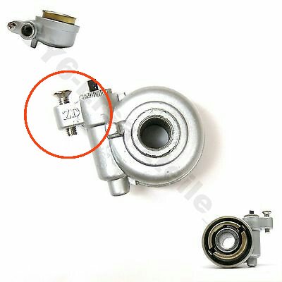

3b. Löst mit einem Kreuzschlitz die Schraube an der Tachoschnecke, die die Welle hält. Quelle: http://m.ebay.de/itm/390462219274
3b. Nun schiebt ihr die Radachse so weit nach (Fahrtrichtung) links, bis ihr die Schnecke abnehmen könnt. Die Achse nicht weiter herausschieben, als nötig.

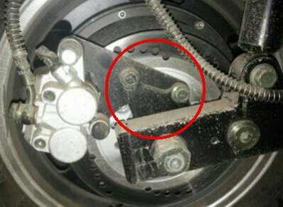

4a. Löst die Schraube (obere Markierung). Es wird euch eine Messinghülse und evtl zwei schwarze Scheiben entgegenfallen. Aufheben. Nun zieht die Radachse ganz heraus (4 Hände sind hier besser, da das Rad gut in seiner Position gehalten werden muss). Dann zieht die Bremse in Richtung Reifen von der Bremsscheibe.
Schiebt die Radachse wieder komplett herein.

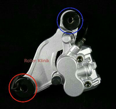

4c. Da die gesamte Bremse beweglich gelagert ist, wäre es auch sinnvoll, die Messinghülsen zu fetten. Eine habt ihr schon beiseite gelegt (4a (blauer Kreis auf folgendem Bild)). Die Hülse habe ich auch mit dem Komplexfett außen behandelt. Dann schiebt ihr sie wieder in die Aufnahme der Bremse. Vorn und hinten die zugehörigen Scheiben anlegen und alles wieder in die Aufnahme schieben, wo sie hingehört. Schraube festziehen.
