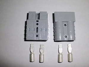

Google mal Anderson SB 50,dort siehst du wie der Stecker aufgebaut ist.
Wenn man den Kontakt heraus hat kann man das Kabel evtl wieder befestigen oder es ist ein neuer Kontakt/Stecker fällig.

Der Steckkontakt rastet im Gehäuse ein. Mit einem kleinen Schraubenzieher den Steckkontakt entriegeln und Steckkontakt erneut mit einer Presszange verpressen oder mit einem starken Lötkolben verlöten. Es passen immer nur farbgleiche Anderson SB50 Stecker zusammen, also rot auf rot.
Bzw. den Krempel an Trinity zurücksenden. Wird ja ein Gewährleistungsfall sein.....

Super Danke, wo ich nun auch weiß wie sich der Stecker nennt, habe ich auch paar Anleitungen gefunden.
