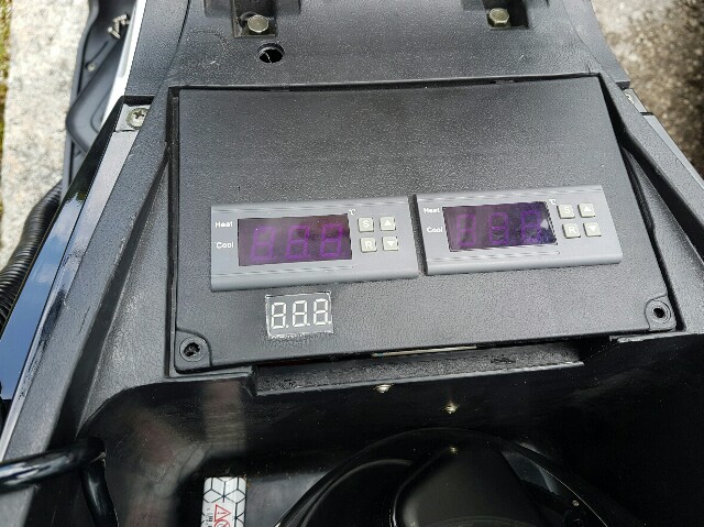

So, es sind 3 gbs zellen und ein neues Ladegerät am Weg nach Österreich!
In der Zwischenzeit habe ich mir etwas für die Lüftung/Kühlung und Überwachung(Ladung) von der Spannung der einzelnen Zellen überlegt und gebastelt!
Nachladen kann ich dann somit manuell über meine Stecker mit einem Lifepo4 2A 1S Lader / Entladen kann ich über eine 12V Halogenlampe. Alles mit den Stecker versehen damit der manuelle Aufwand nicht allzu groß ist. Aber ich hoffe dass das dann selten von Nöten sein wird manche Zellen anzugleichen. Ansonsten werde ich meinen Programmieren darauf ansetzeten mir mit einer Arduine einen automatischen Balancer zu bauen.

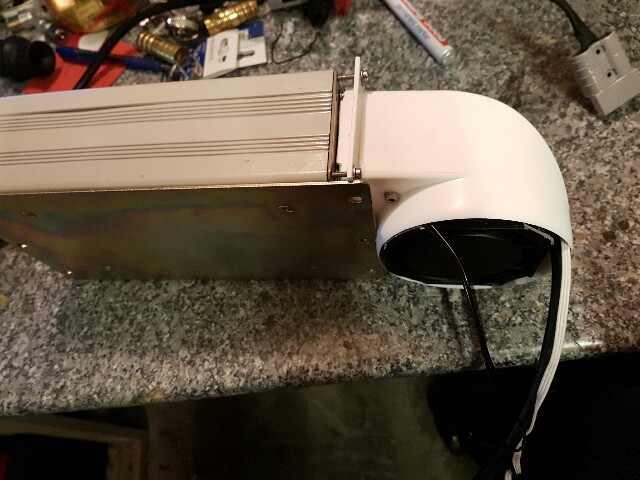

Hast Du auch ein Bild, wie der Lader mit Schorchel im Chassis sitzt? Sieht auf jeden Fall sehr beeindruckend aus

Noch nicht. Hab den alten lader als vorlage genommen. Der neue wird am montag eintreffen und dann werd ich den sauger einbauen!! Weitere bilder folgen dann!!

Und Wolfgang, bitte den neuen Lader wasserfest machen. Steht ja hier drin ganz gut beschrieben, wie das geht

Der Lader muss nicht unbedingt futsch sein, der aus dem Umme-Roller. Diese Lader reagieren höchst empfindlich auf den Innenwiderstand der zu bespaßenden Batterie. Ich erinnere mich nur mit Grausen an das Ladechaos, dass ich schlussendlich mit meiner sehr hochohmigen, gealterten GBS Batterie hatte. Wenn ich das damalige Ladeverhalten auf den Lader übertragen hätte, hätte ich auch "defekt" draufgeschrieben und ihn nicht mehr verwendet mit meiner "neuen" Winston Batterie. Aber der Lader hatte nun mal die richtige Ladeschlusspannung für die Winstons, und er hatte vor allem schon den Kühlluftschnorchel zum Feuchteschutz.
Und siehe da, es macht den Anschein eines kerngesunden Ladegeräts mit der neuen Batterie, und zeigt sogar erstmals eine propere CV-Ladephase am Ende, was es mit meiner alten GBS Batterie NIE gezeigt hatte. Also, der EMC 72-10-Lader hat ein sehr empfindsames Gemüt und reagiert auf Batterie-Anomalien dehr direkt, was keineswegs heißt, dass er SELBER defekt ist
